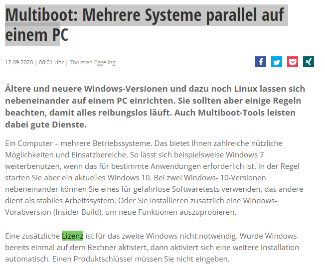

Lies mal den Beitrag Multiboot: Mehrere Systeme parallel auf einem PC
@M-X

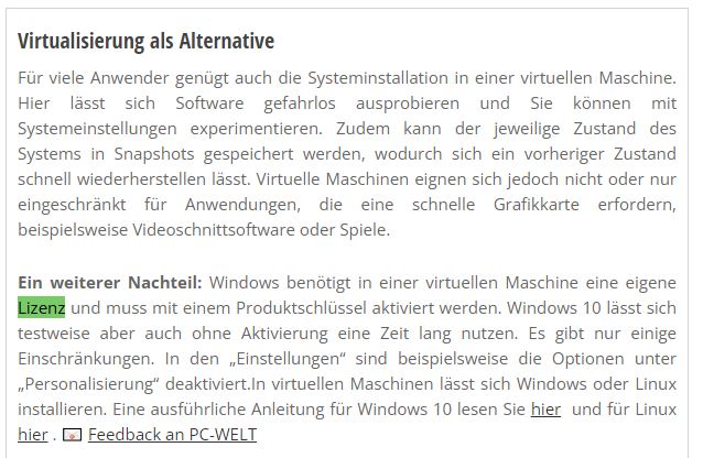

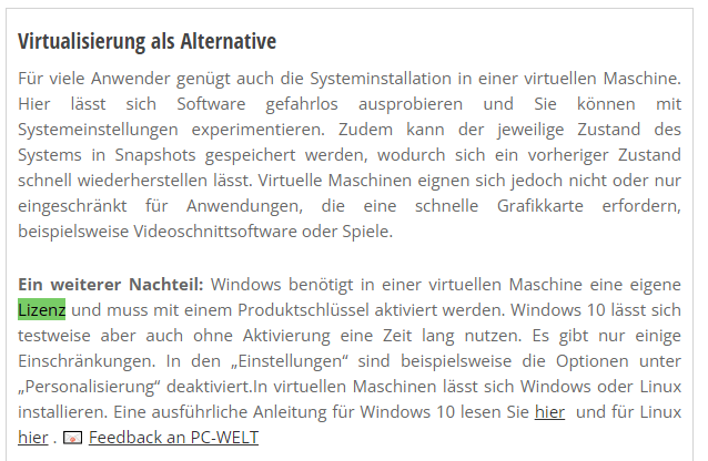

Pro VM eine Lizenz stimmt. Bild 1
Bei mehreren Systemen parallel auf einem PC = keine extra Lizenz., ist ja nur ein Festplattenwechsel. Bild 2

Gut dass die Antwort in dem gleichen Artikel zu finden ist.M-X schrieb:Du brauchst wohl pro VM eine. Das wäre aber eig auch so wenn du es mehrmals auf der selben Hardware installierst.
Ein weiterer Vorteil des Wechselrahmens!
Da steht das sich das Produkt automatisch aktiviert. Ob das aus MS sicht legal ist ist eine ganz andere Frage. Es ist halt ein unterschied was man machen darf und was man machen kann. Korrekt beantworten kann die Lizenz Frage wohl nur MS selber.

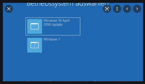

Also mit F8 kann ich die Festplatten auswählen, aber das ist nicht das gelbe das gelbe vom Ei.
Habe nun das Programm EasyBCD genommen.
Damit kann ich die Windows 10 Installationen beim starten auswählen, umbenennen etc. pp.
Kurze gefasst genau das, was ich wollte.
Nur wenn ich die Windows 7 Partition auswähle, bekomme ich beim starten eine Fehlermeldung das (ich glaube; hab die Meldung gerade nicht parat) die Hard- oder Software geändert wurde und deshalb Windows nicht gestartet wird.
Vielleicht hängt es mit Secure Boot zusammen, habe mich aber noch nicht damit beschäftigt.
Wähle ich Windows 7 mittels F8 wird Win 7 problemlos geladen.
