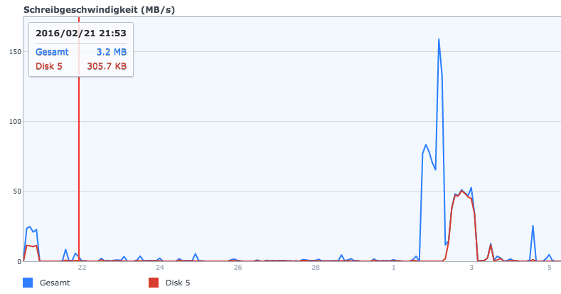

Jopp eine Archive v2 8TB als Einzellaufwerk durchgereicht in einer xpenology vm, bei der rund 3TB verschoben wurde. Die HDD war dann nach den knapp 3TB mit 6,3TB befüllt.
Schiebe ich da große Archive per FTP auf die HDD, pendelt sich bei mir das Ganze auf rund 50 MB/s ein, was dann zwischen 47 und 53 MB/s schwankt aber durchgehend.
