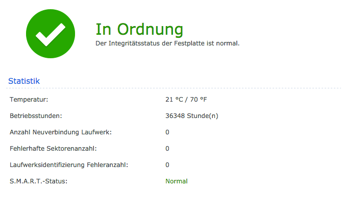

Holt schrieb:
Wo habe ich das behauptet? Die Desktopplatten von damals die schon über 30.000 Stunden runter haben, sind nicht mehr die Modelle von heute, die Produkte ändern sich. Schau Dir doch mal Entwicklungsgeschichte der Barracuda Reihe an, dann sieht Du was sich da von der 7200.7 bis zur 7200.14 aka ST3000DM001 geändert hat und für was für Einsatzzwecke die früher noch so alles gedacht waren. Das keine Desktopplatte 30.000 Stunden erreichen kann, ist also totaler Blödsinn den ich nie geschrieben habe, aber dass die heutige es noch schaffen, da habe ich gewissen Zweifel und die ST3000DM001 zeigt genau das. Bei viele negativen Rezessionen im Netz ist diese nach etwas über 2 Jahren Dauerbetrieb z.B. im NAS dann ausgefallen und bei Backblaze hat sie sich zuerst auch gut geschlagen:
Dafür das die Platten doch auch noch mit sehr vielen HDDs zusammen in einem Gehäuse betrieben werden, waren die Ausfallraten einschl. Q3 2013 nicht sehr hoch und sind dann vor allem in 2014 gewaltig gestiegen, als die eben so etwa 2 Jahre rum hatten. In Betrieb genommen wurden sie ja vor allem in Q1, Q2 und Q3 von 2012 und damit haben alle wenigstens ein Jahr, als bis Q3 2013 gut durchgehalten und als dann der Anstieg der Ausfallraten erfolgte, waren schon einige bei knapp 2 Betriebsjahren und als in Q3 die Ausfälle die Spitze erreicht haben, waren alle etwa 2 Jahre in Betrieb, außer denen die später nachgekauft wurden. Interessant wäre halt eine Statstik wie alt eine Platte war als sie ausgefallen ist, dann könnte man sehen wie viele Stunden die so einen Betrieb ausgehalten haben, für den sie gar nie gemacht wurden.
Andererseits ist die Lebenserwartung für Hardware generell und auch für HDDs so 5 bis 7 Jahre und nach zwei Jahren Dauerbetrieb haben diese HDDs so viele Stunden runter, wie nach über 7 Jahren im vorgesehenen Betrieb mit 2400 Betriebsstunden pro Jahr, da würde dann keiner meckern wenn sie nach 7 Jahren ausfällt.
In unserem anderen Thread zu HDDs bei Webhoster. Ja die HDDs ändern sich, von der schlechten ST3000DM001 zur ST4000DM001 die wieder Bestens läuft. Also wird jetzt sogar wieder besser. Die ST4000DM001 läuft nun auch schon zwei Jahre mit anderen 16 HDDs in einem Case, zwar dafür nicht gedacht steckt das aber locker weg. Ach so die ST2000DL003-9VT166 davor haben auch schon >36.000 Stunden hinter sich. Also gibt es gar keinen Grund warum man keine Desktop HDDs im NAS einbauen sollte, denn die laufen mit 16 Stück in einem Case problemlos.
