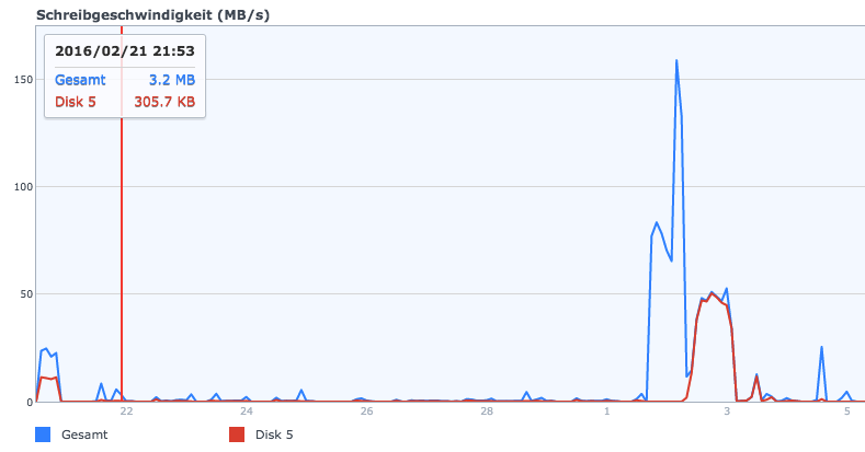

Also die Archiv v2 8TB (ST8000AS0002) schafft definitiv nicht durchgehend beim Schreiben mit mehr als 20GB mehr als > 50MB/s. Bei mir sind es bei knapp 3 TB bei einem Füllstand von mehr als 3TB im Schnitt nur 50 MB/s siehe mein Graph von vorher. Das war als komplett leere HDD auch nicht anders, sobald die ersten 20 GB in den Cache-Bereich geschrieben wurde, geht es auf 50 MB/s im Schnitt zurück. Auch jetzt mit mehr als 6 TB Füllstand, geht es nach 20 GB auf 50 MB/s zurück. Das kann ich bei mehreren mit AR13 und mit AR17 bestätigen. Da gibt es bei mir weder von der von Mai 2015 (AR13) als jetzt vom Feb 2016 (AR17) einen Unterschied. Bei der AR17 wurde nur keine Defekte mehr geliefert. Das war 2015 noch ganz anders, unterschiedliche Händler und mehrere Defekt bei Lieferung oder nach dem Schreiben von 1TB.
Wenn man davon aber genug in's Raid10 steckt, läuft's wie Schnitzel.

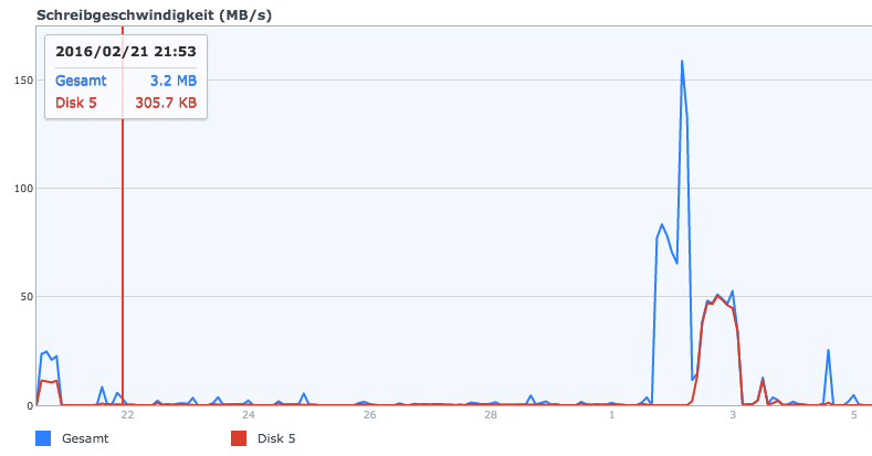

myst8000-both-h2testw-frist-run-png.550702
Berichte von ähnlichen Ergebnisse bei dem Test mit h2testw findest Du auch im Netz!

Da kannst du sagen was du willst, alle meine schaffen bei sequentiellen Schreiben von großen Dateien >100G nur im Schnitt 50 MB/s ohne jeglichen anderen Zugriff. Das bei einer leeren und auch bei einer vollen, völlig egal. Siehe meinem Graph..was sollte es denn schnelleres geben als sequentielles Schreiben? Holt's super speed write Methode?
Also erhelle uns mit deinem super Schreibzugriffe, wie man die gestalten sollte. 10GB schreiben, 5 Minuten warten und counter anhalten und dann nächste 10GB zählt nicht.
