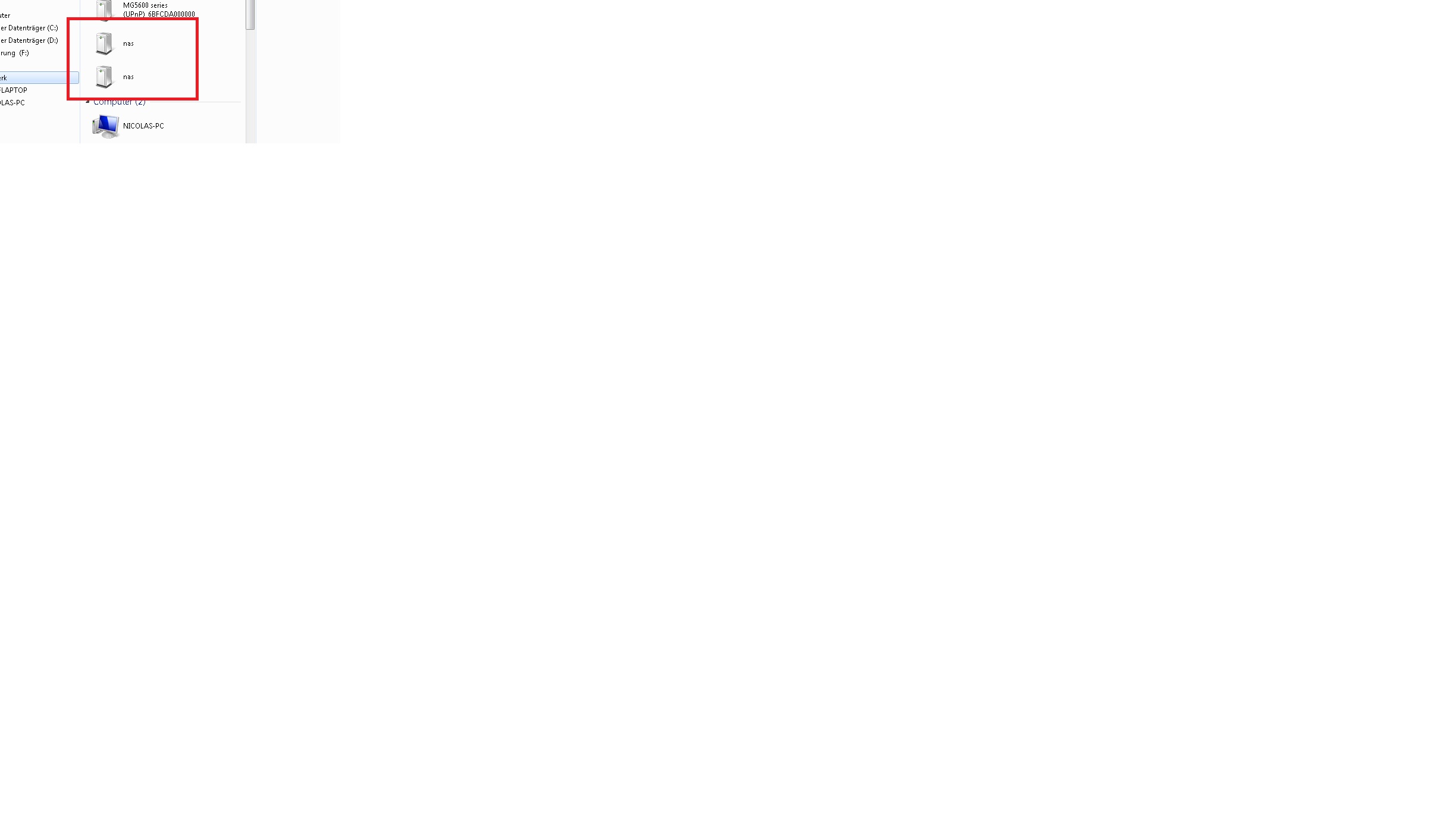

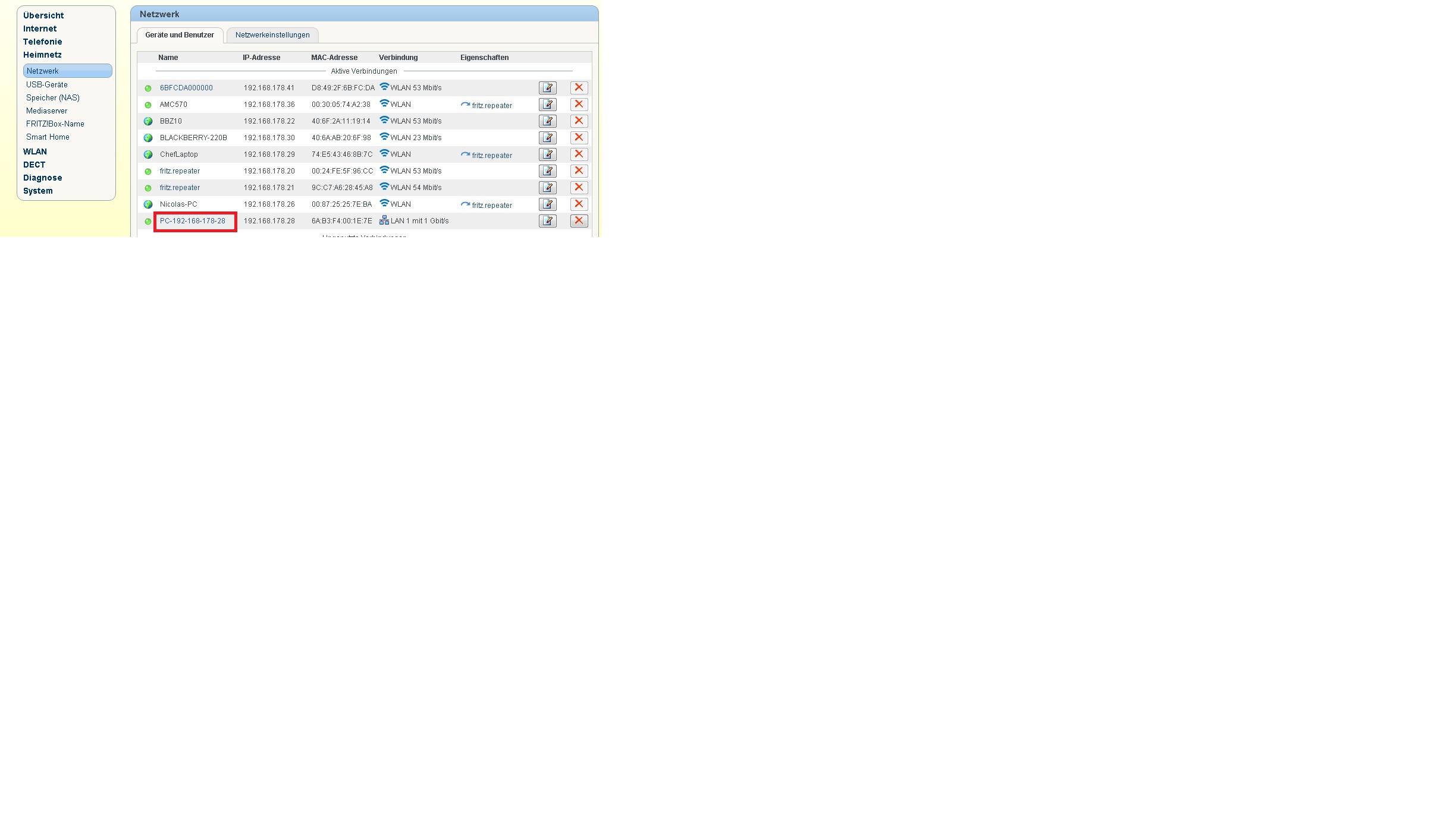

ich habe folgendes Problem. Ich habe mir ein Festplattengehäuse inkl. 2 jeweils 1TB großen FP zugelegt.

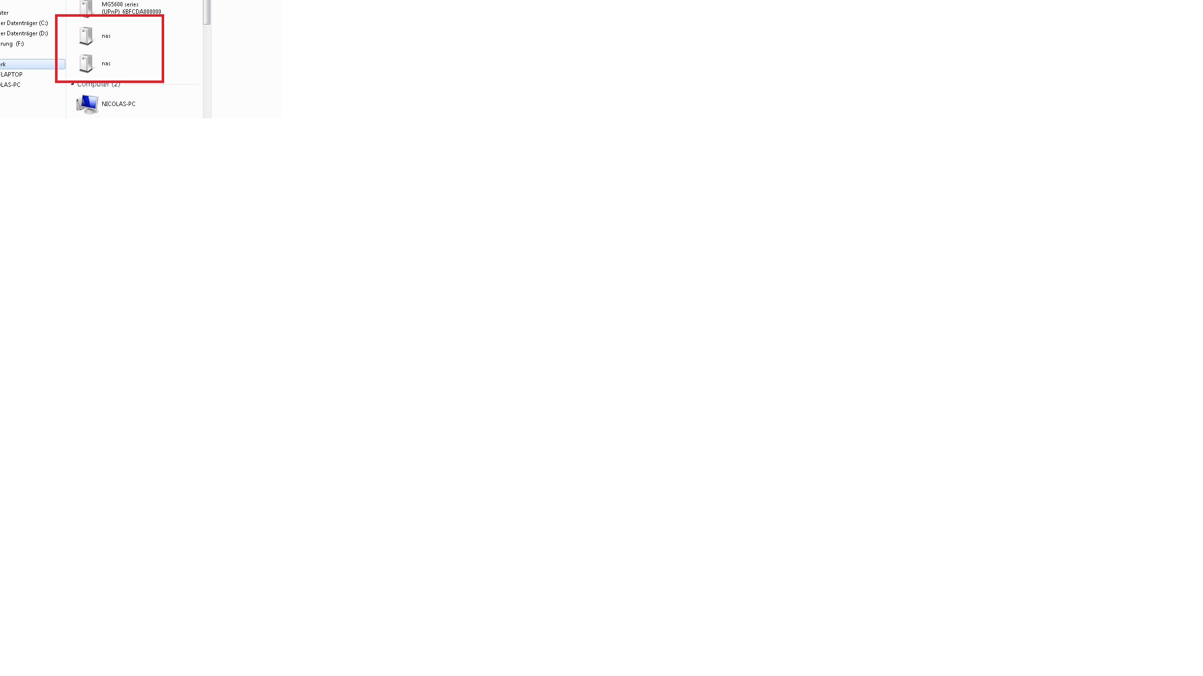

Die FP sind per SATA angeschlossen. Es ist ein LAN-Anschluß sowie ein USB Anschluß an der Rückseite des Gehäuses, wobei der USB Anschluß für ein weiteres Gerät (z.B. USB Stick oder Drucker) ausgelegt ist. Ich habe nun das Gehäuse per LAN Kabel mit der Fritzbox 7260 verbunden. Das Gerät wird auch angezeigt, nur leider kann ich nicht auf das Gerät zugreifen. Am Rechner wird im Netzwerk 2 x NAS angezeigt. Doch auch hier habe ich keinen Zugriff. Was mache ich falsch, habt ihr eine Lösung?
p.s. leider habe ich keine Beschreibung von den Gehäuse : (

Ja, habe ich . Bekomme aber nach einiger Zeit folgende Meldung: Connection refused: 192.168.178.28:80
Ach so, auf dem Gehäuse steht nur eine Nummer und Made in Taiwan. Google hat nichts ergeben. Im Gerät steht auch nichts. Kann dazu leider keine Angaben machen. Wie geschrieben der Rechner zeigt NAS an, die Fritzbox gibt mir eine IP-Adresse habe aber keinen zugriff.

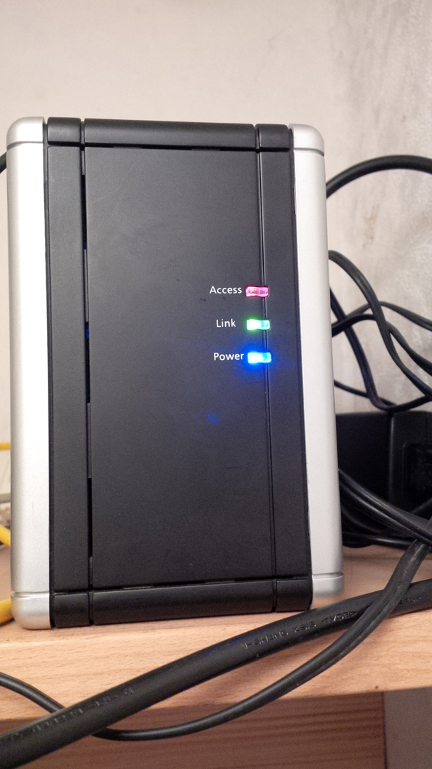

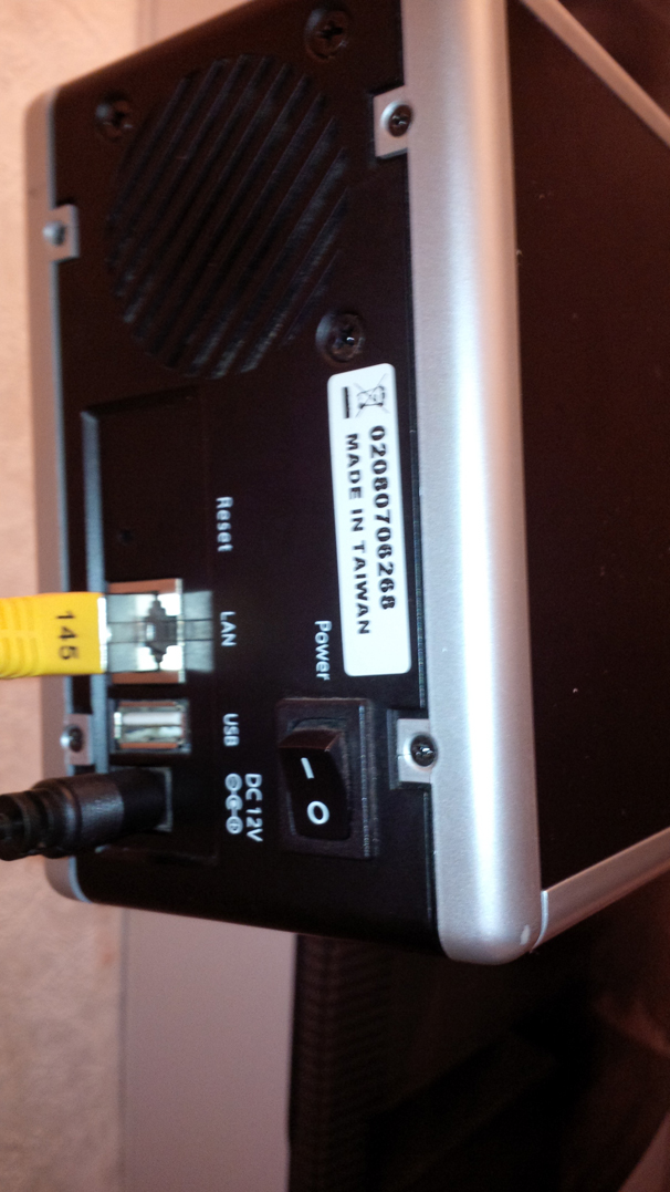

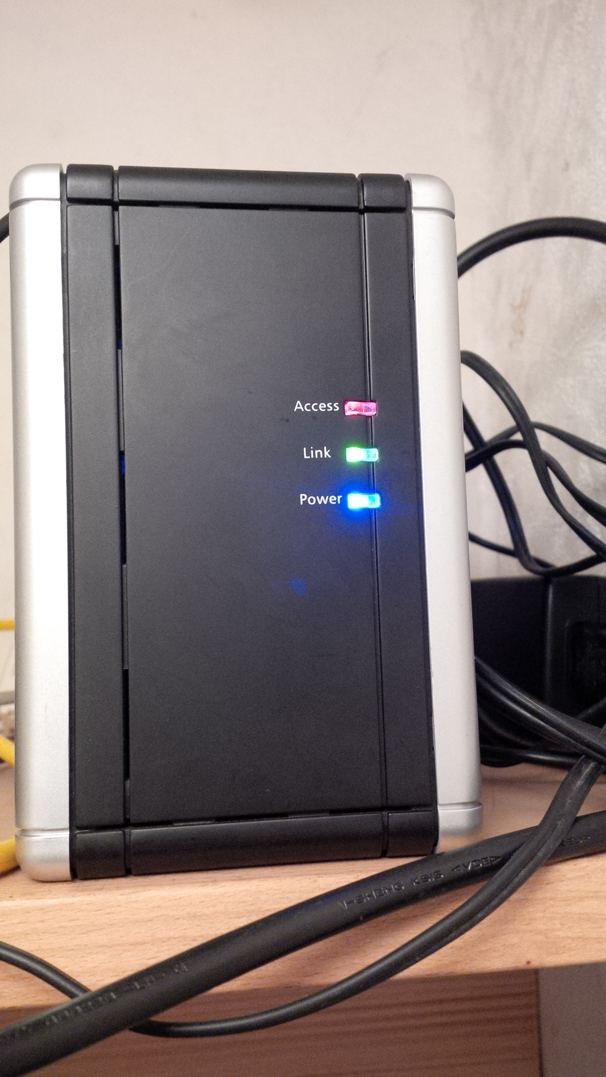

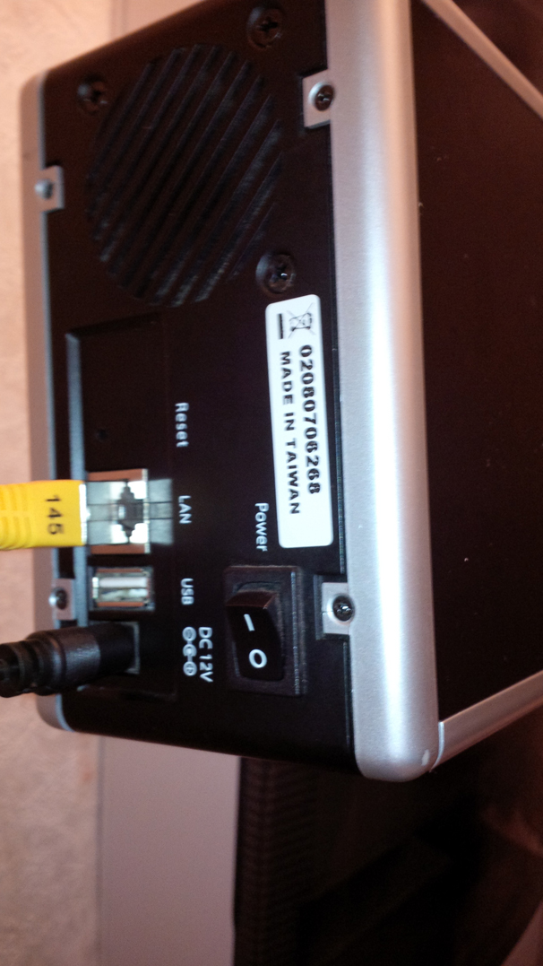

Mach mal bitte ein Bild von dem Ding, der Seite mit den Anschlüssen und dem Typenschild/Nummer und starte mal dein Windows neu.
Wo hast du das gekauft, was steht auf der Rechnung?
Ich kenne kein NAS welches die Platten einzeln im LAN anzeigt.
hier einmal die Vorder- undRückseite

Es gibt keine Geräte, die nirgends einen Aufdruck oder einen Prägung haben. Vielleicht nur innen, wo man die HDDs montiert?
Telekom MagentaZuhause
Hallo, leider sind auch innen keine Hinweise. Sorry. Leider kann ich nicht mehr sagen. Die Festplatten habe ich eingebaut, gekauft habe ich nur das Gehäuse, weil ich die FP noch zu liegen hatte. War ein Kauf von privat bei ebay.Kleinanzeigen. Wurde als NAS-Festplattengehaüse angeboten. Habe auch schon beim Verkäufer angefragt. Nachfolgende Auskunft habe ich von ihm erhalten:

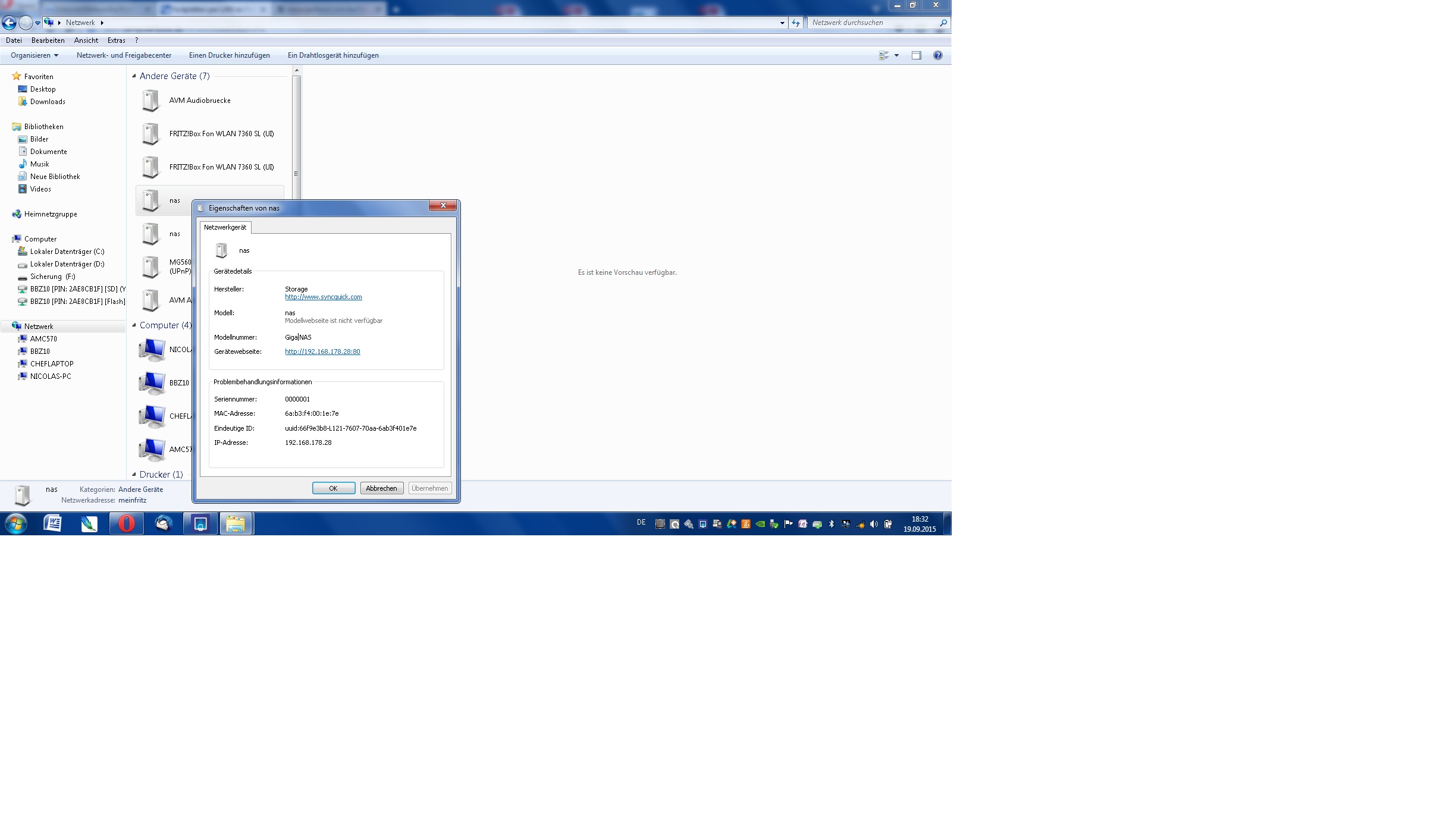

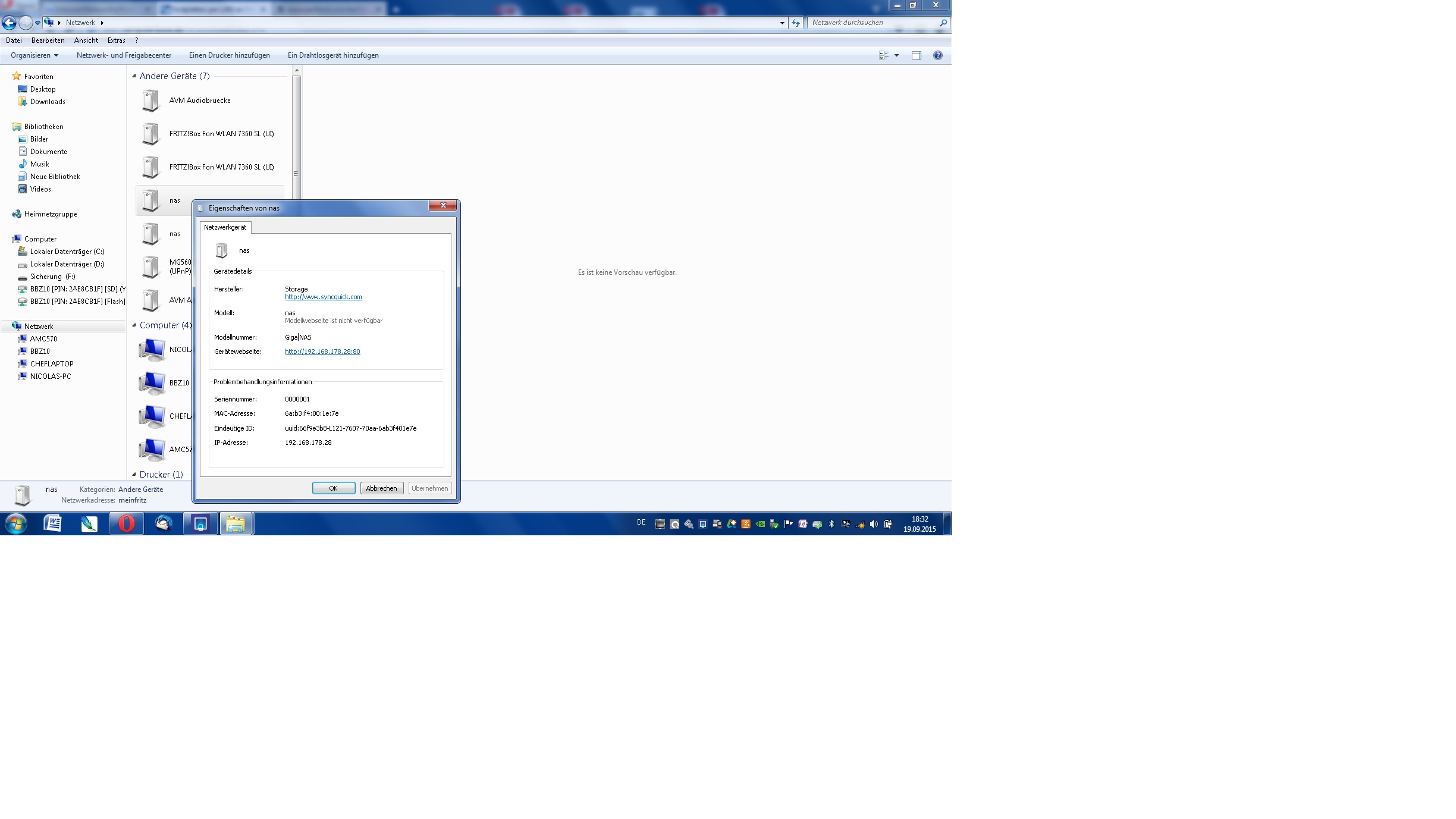

Versuch mal in der Netzwerkumgebung, dort wo NAS angezeigt wird, mit der rechten Maustaste auf Eigenschaften zu klicken, evtl steht dort welcher Hersteller oder nähere Angaben zum Gerät.
Die Platten werden wohl vom Gerät formatiert werden müssen.
sedna SE-NAS-08G
http://www.sednacomputer.com/products/se-nas-08g.html
Da haben wir schonmal nen Namen :)

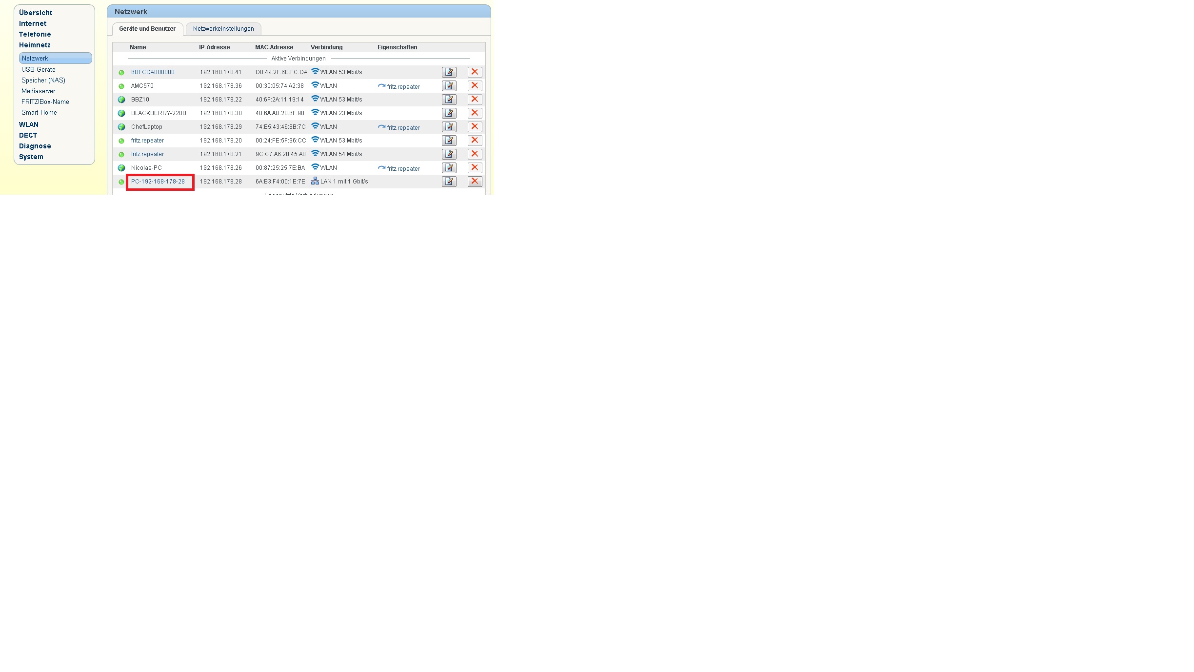

Danke nochmal für deine Mühe. Resettet habe ich auch schon, ja ich bin sicher, daß es das Gerät ist. Die Adressen stimmen von der Fritzbox und dem Rechner überein. Hab e eben einmal die Ports 20,21 und 80 in der Firewall freigegeben leider kein Erfolg.
