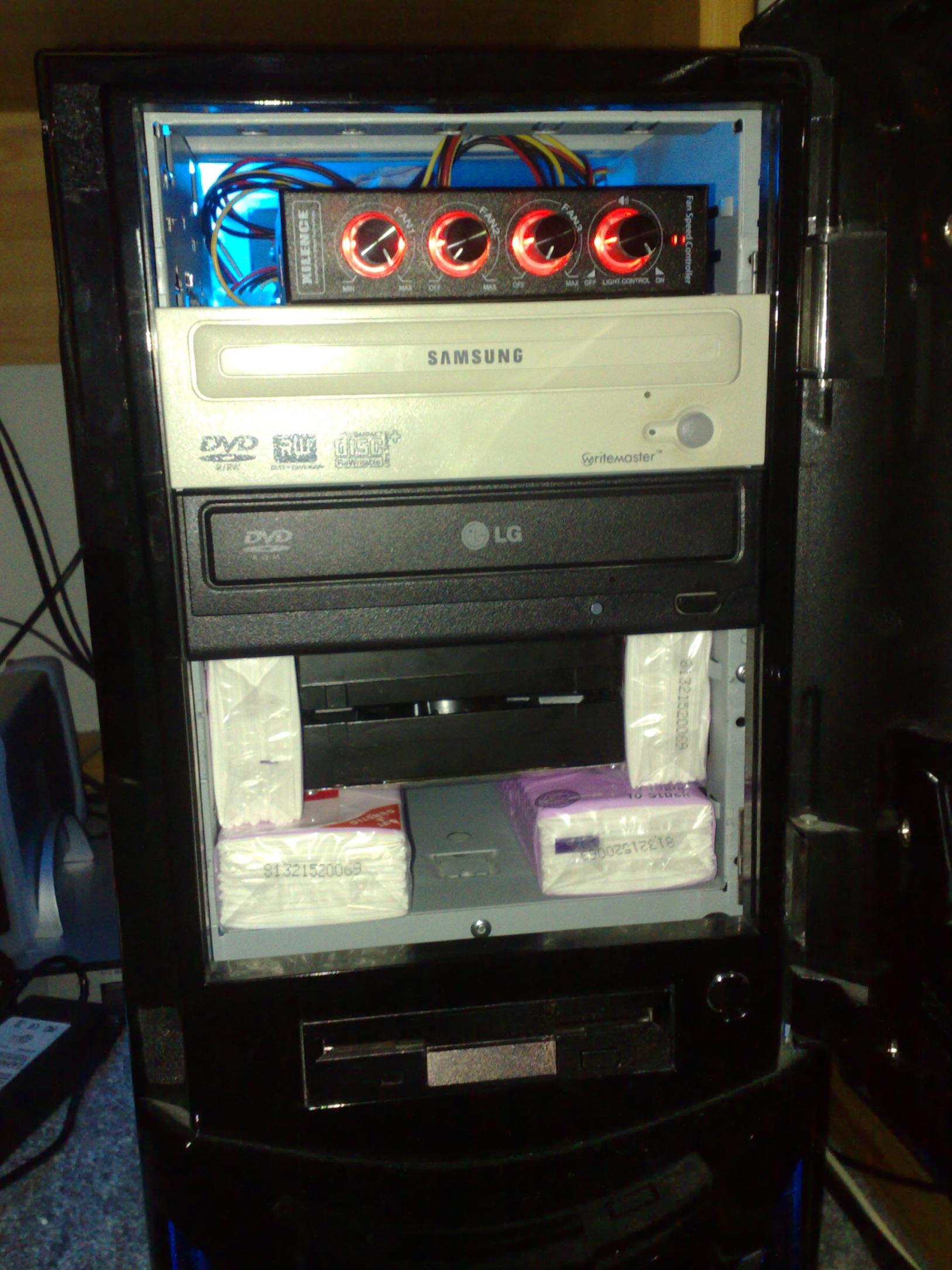

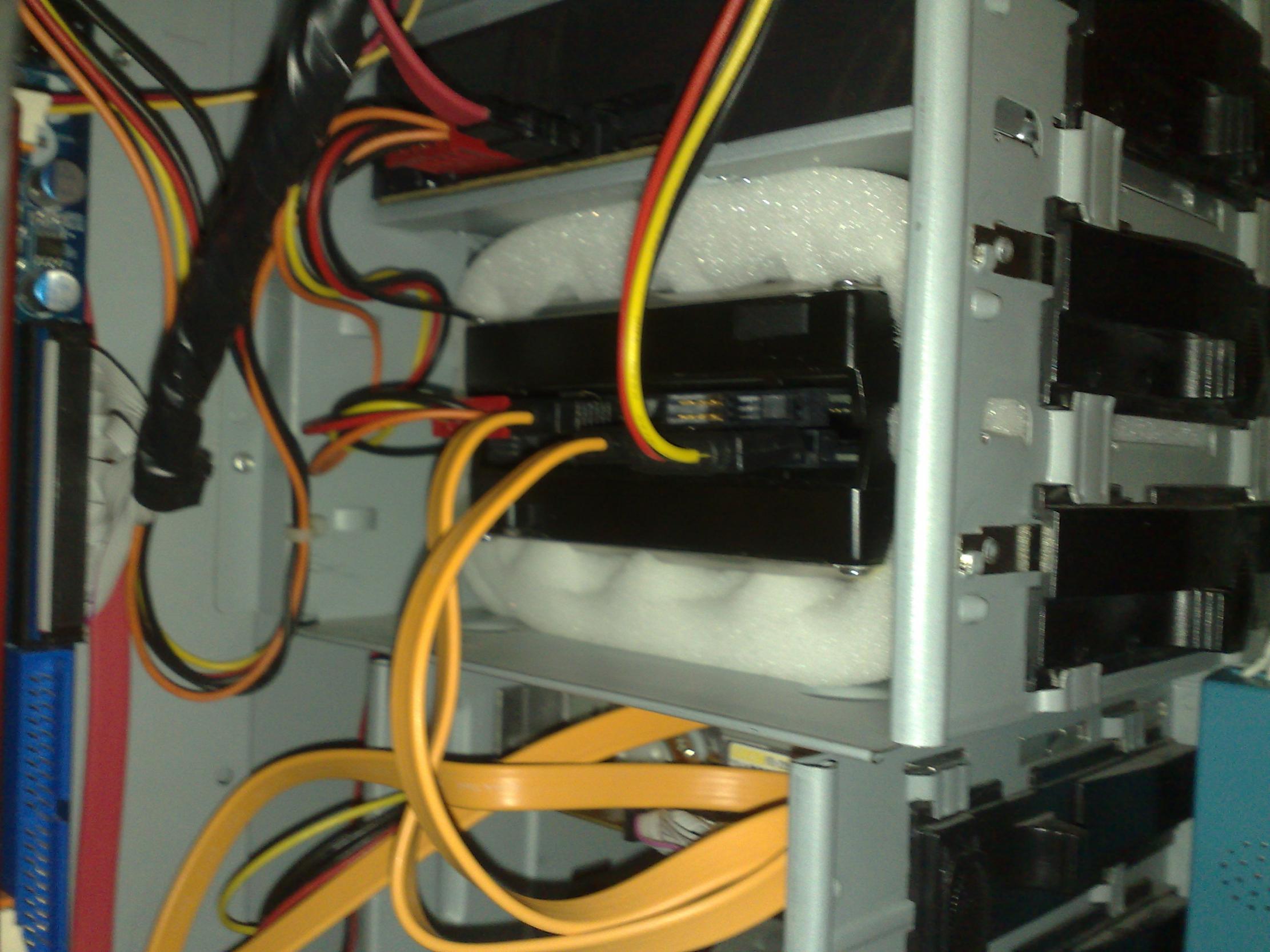

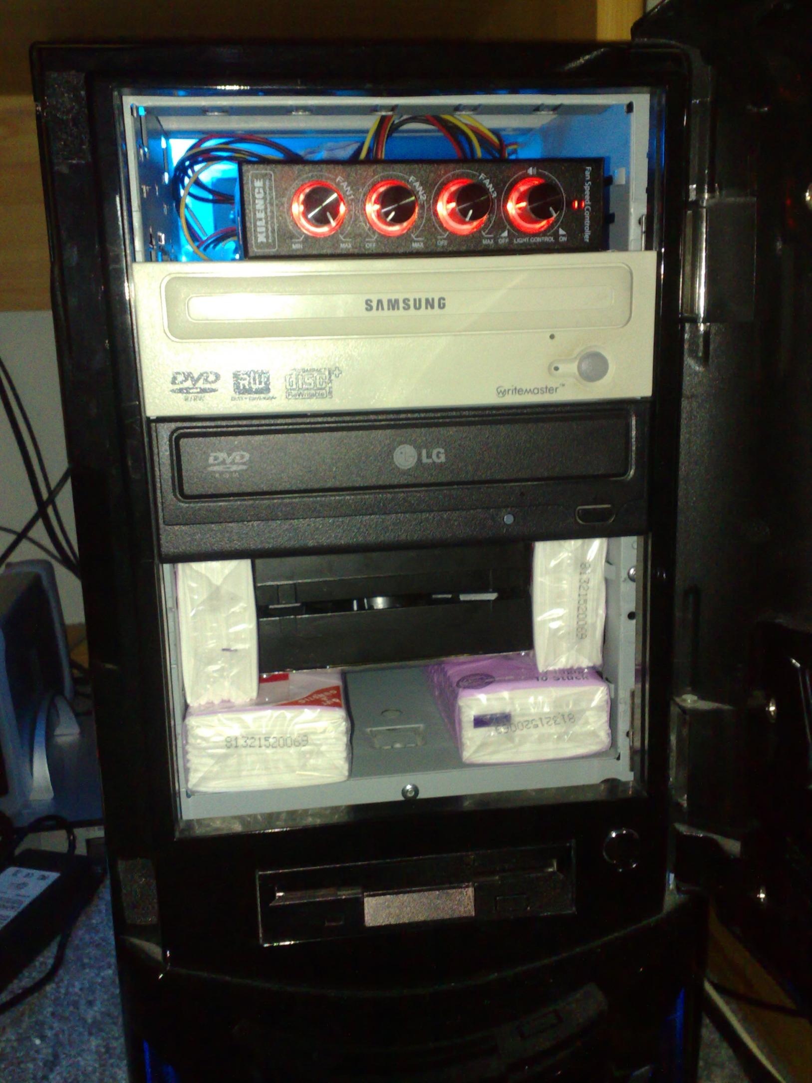

- Kreative Entkopplung, Powered by Gut & Günstig Taschentücher. Siehe angehängtes Bild.
Bringt irgendwie auch nicht sonderlich viel. Die Tür vibriert weiterhin...

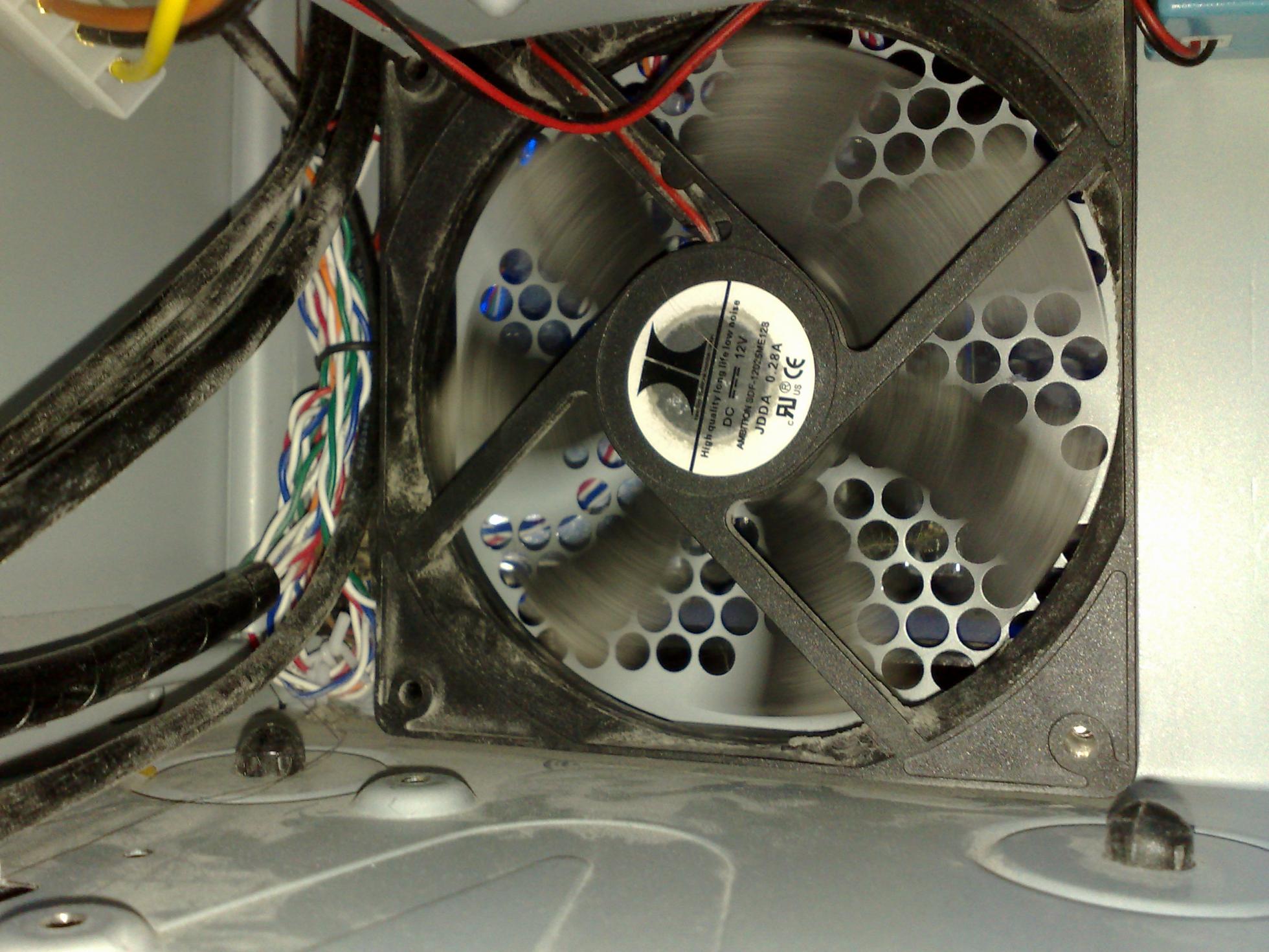

Und da ich den Thread schon offen habe:
Lohnt sich hier ein leiser Lüfter überhaupt? Das Gitter verursacht vermutlich starke, laute Verwirbelungen. Wobei der Motor des verbauten Lüfters auch nicht gerade Laufruhig ist...
(Cooles Bild wie ich finde...)

Wegen des Lüfters und den Löchern: Einfach mit nem Dremel (zur Not auch mit der Flex) einen runden Ausschnitt machen. Dann hat sich das Problem der Verwirbelungen gelöst ;)

- Per Dremel/Flex mein Gehäuse verstümmeln will ich nicht unbedingt. Und der Motor des Lüfters brummt schon etwas. Ich glaube es lohnt sich schon den zu wechseln.

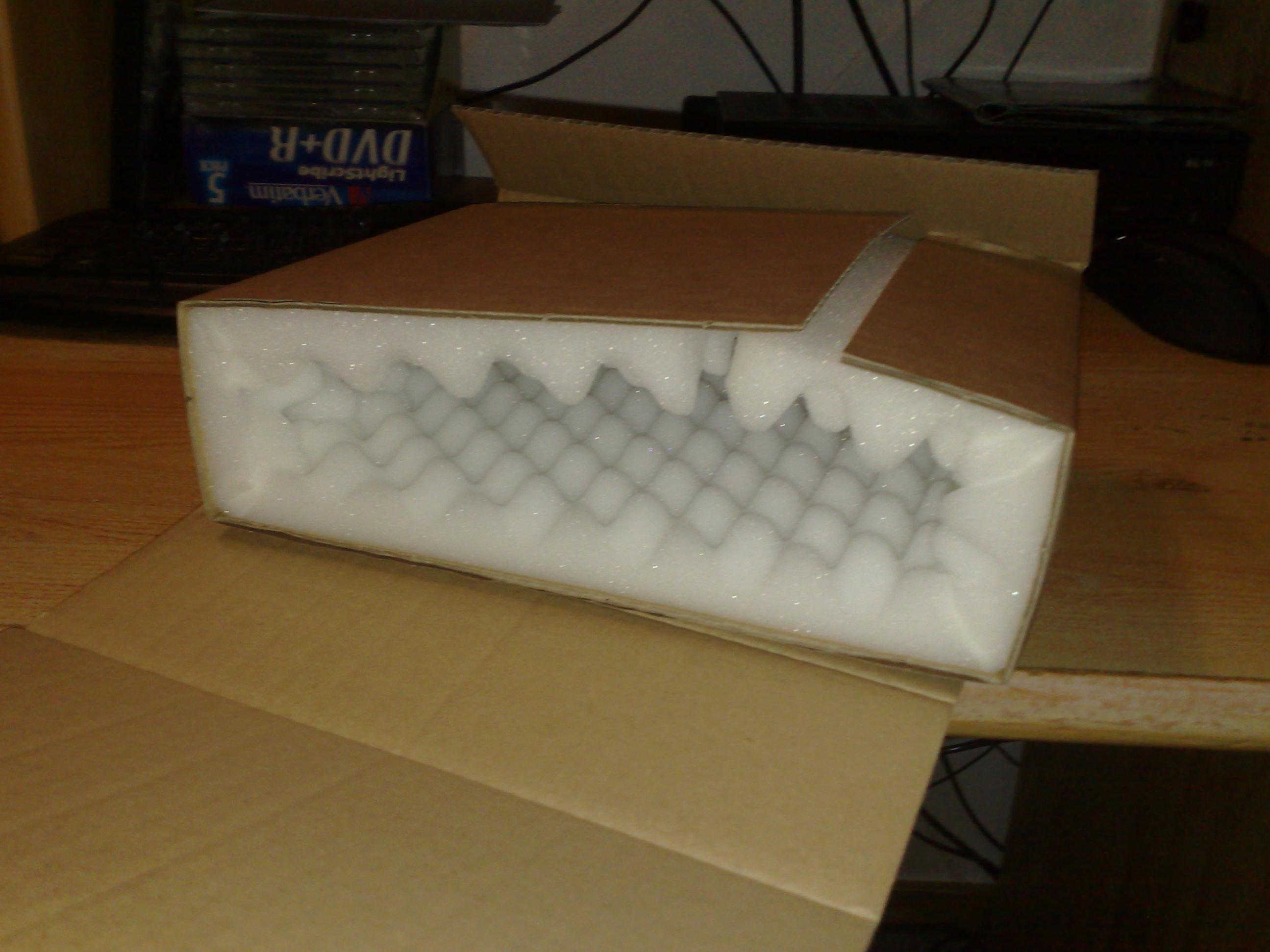

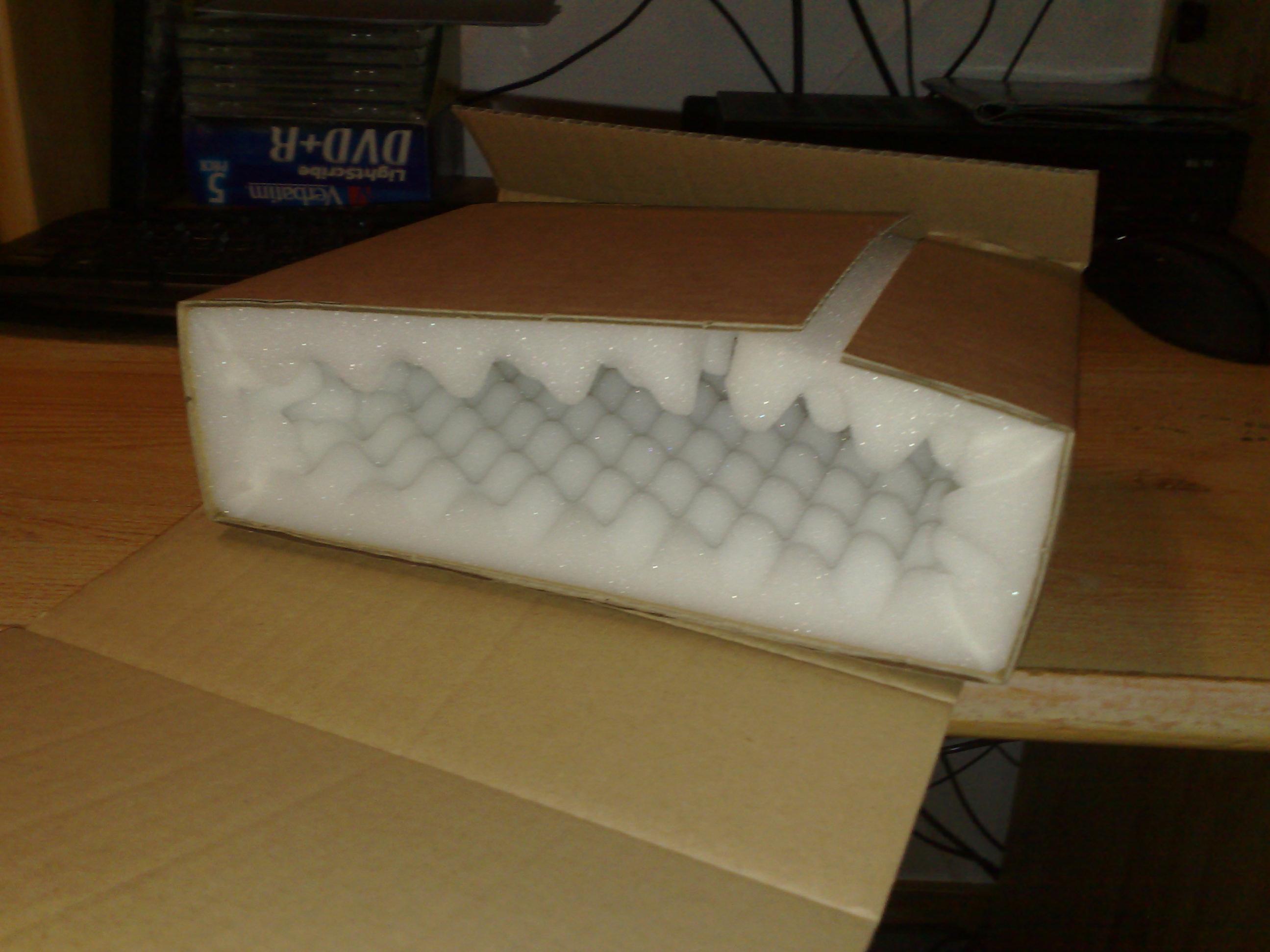

Aktueller Gedankenblitz: Die "Originalverpackung"

Wenn du die Platten in den Karton eingebaut hast kannst du sie ja durch Bodenlöcher in deinem Case fixiern, dann dürfte auch die nächste LAN kein Problem sein.
Du kannst ja Draht oder Kabelbinder nehmen,muss ja nicht schön aussehen....:D

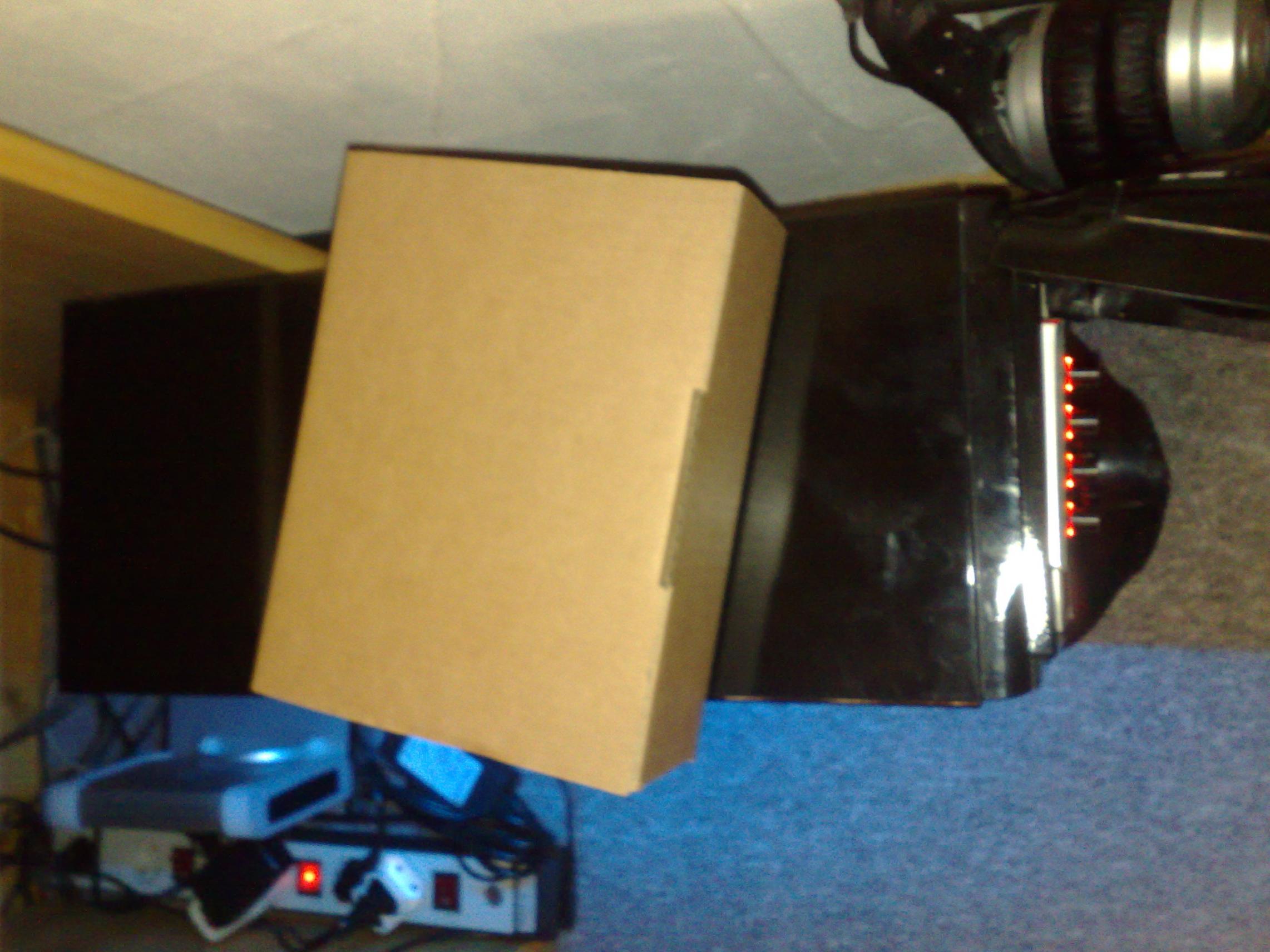

Genau das habe ich mir auch gedacht. Aber es gibt ein kleines Problem, siehe Bild...
Und es sollte optisch schon ein bischen was gleichsehen. Das Gehäuse hat ein großes Sichtfenster. Ich borg mir mal Almosts Link. http://pic.sysprofile.de/images/5Zr60168.jpg

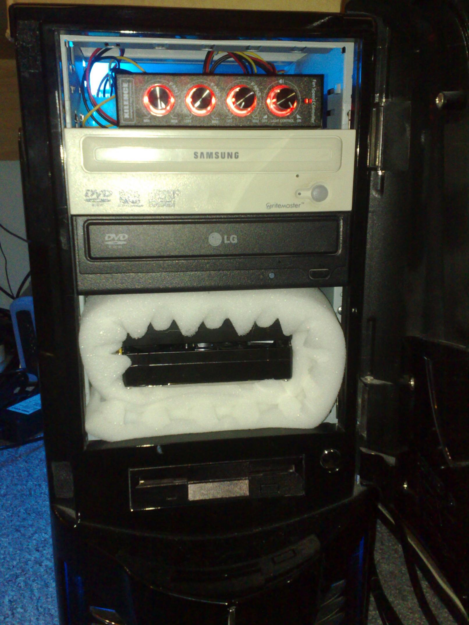

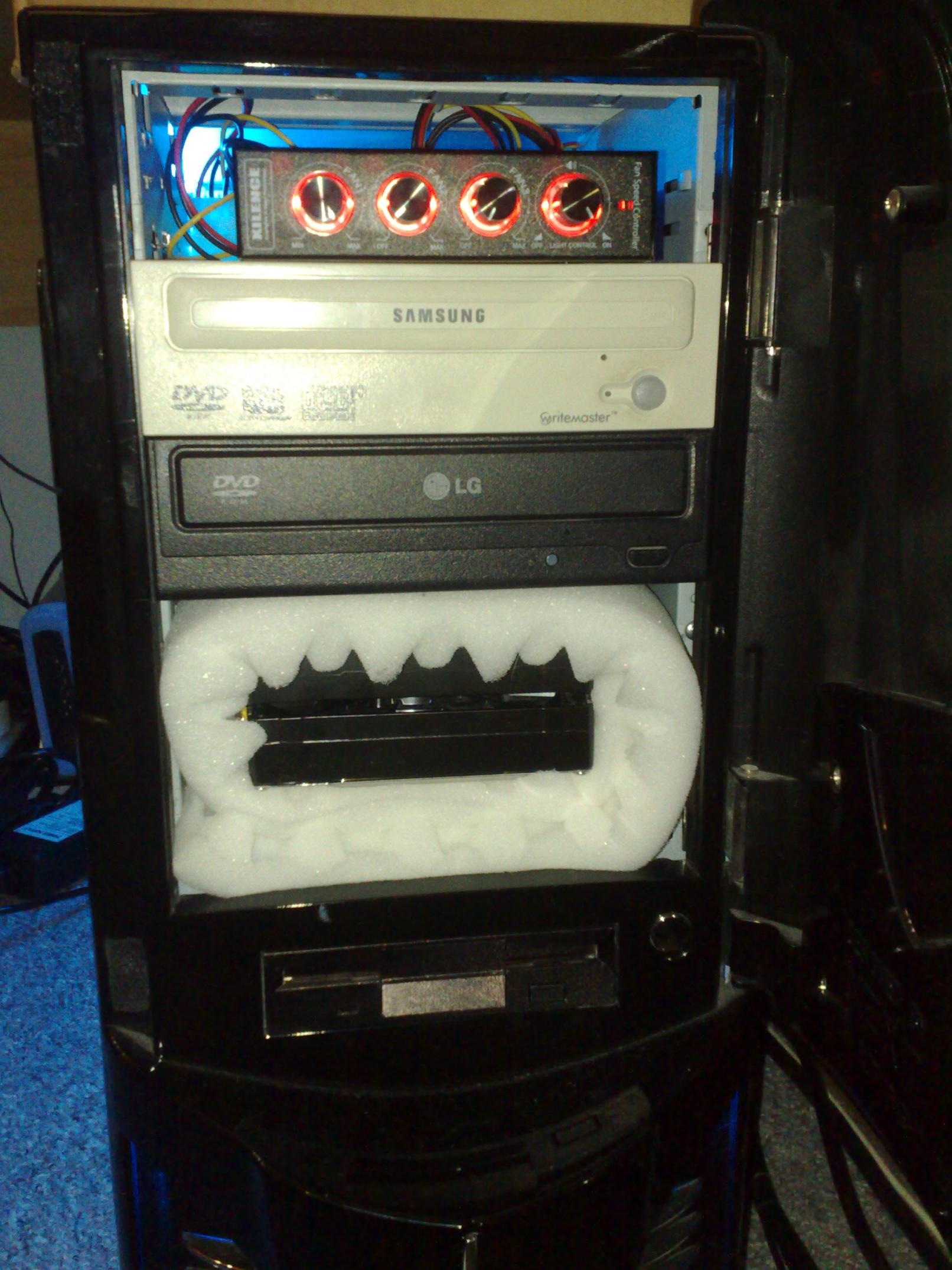

Jedenfalls habe ich den Schaumstoff vom Karton getrennt und die Platten mit dem Schaumstoff in zwei 5,25"-Schächte gestopft.
Und zwar mit Erfolg!!
Die Tür vibriert nicht mehr, die Platten halten. Jetzt muss ich nur noch die Bootreihenfolge im BIOS verändern, da ich die SATA-Datenkabel vertauscht habe und er jetzt das Sekundärbetriebssystem bootet.
Vielen Dank an alle Leser und für die Vorschläge.
Trotzdem nochmal kurz zum Lüfter. Siehe Bild im ersten Post. Da sollte einer mit leisem Motor schon sinnvoll sein?

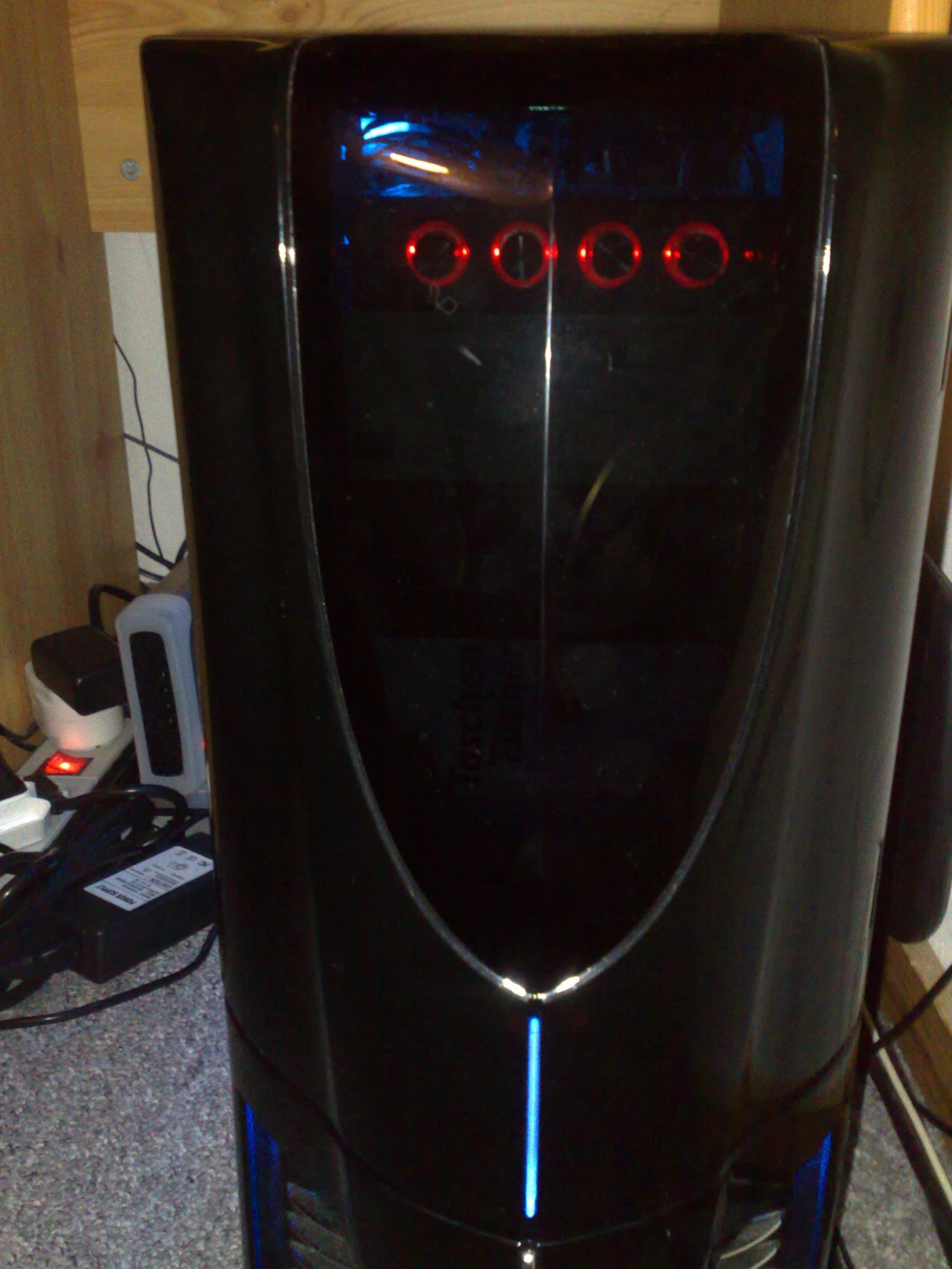

Und ich muss sagen, es hat sich wirklich gelohnt. Die Festaplatten waren im Idle mit Sicherheit das lauteste. Den Groß Clockner kann ich jetzt nämlich hören. Aber ich glaube, auf dem Lautstärkeniveau kann ich leben. Und unter Last, also im Spiel ist es eh Wurscht, da dann meine 8800GT aufdreht und alles übertönt. Im Falle CPU-lastiger Berechnungen, also Video codieren und so, wird der Rechner kein bischen lauter. Der Groß Clockner läuft nämlich mit der Lüftersteuerung und wird von mir selbst geregelt und der ist auch auf niedrigster Stufe noch stark genug. Mein Q8200 ist nämlich stark undervoltet.
Ich würde euch ja ein Bild machen. damit ihr seht wie laut der Rechner jetzt ist, aber leider ist das physikalisch unmöglich.
Nee,das lohnt ja bei dir nicht. Ich würde das mit dem Schaumstoff einfach so lassen,vielleicht vorne noch zwei Blenden vorsetzen und eventuell noch die Platten sichern gegen herausfallen.:)
Klar habe ich die Blenden wieder reingemacht. Sieht ja sonst nichts gleich und dämmt ja auch noch ein kleines bischen...
Gegen rausfallen sichern... Ich glaube das hält. Ist ja schön fest gestopft. Und die Führungsschienen für Laufwerk halten auch noch am Schaumstoff fest.
Na denn...für ne Entkopplung die nichts gekostet hat finds ich super.:D:daumen:
