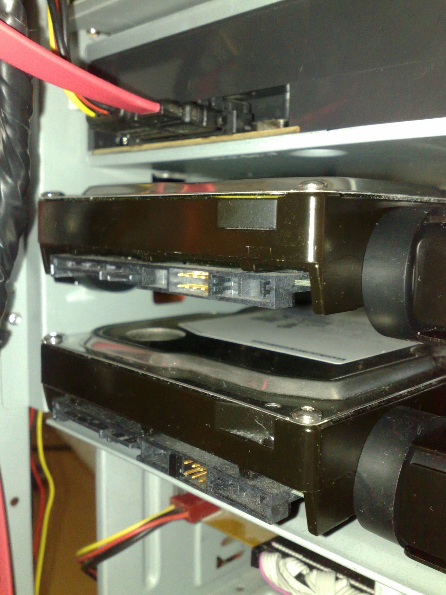

... und wenn du nur dort, wo die Seitenwand mit dem Gehäuse zusammen geht, etwas Schaumstoff oder ähnliches anbringst. Wenn du die ganze Seitenwand behängst, wird es wahrscheinlich nicht ausreichen. Sind die Platten momentan, wie hier zu sehen, aufeinander gelegt?
https://www.computerbase.de/forum/attachments/290320091426-jpg.135110/

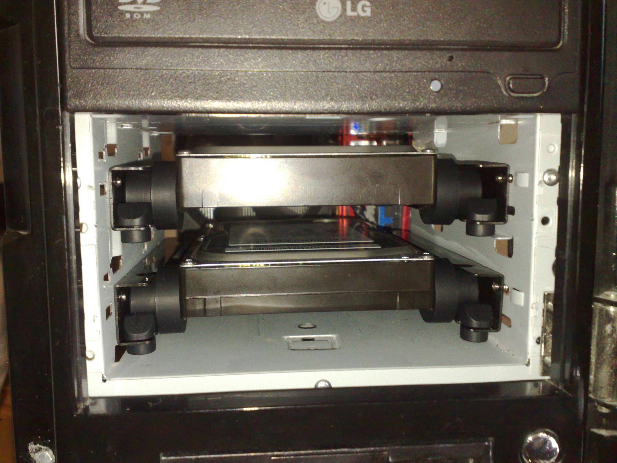

Siehe Post #46. Jetzt sind sie mittels Sharkoon Vibe Fixer 3 korrekt verbaut...
Und ich glaube, die gehen wieder zurück. Bin etwas enttäuscht. Als nächstes kommen die Noiseblocker X-Swing.
Gedulde dich, ich editier ein paar Bilder rein.
So, Bitteschön.
Noch was: Ich habe wieder daran herumgefingert, also an den Sharkoon-Aufhängern, und die Platten etwas herausgezogen, sodass sie nicht mehr bis zum Anschlag in den Schienen stecken. Und ich weiß auch nicht mehr was ich jetzt sagen soll. Jedenfalls ist jetzt Ruhe im Kasten. Die Platten sind ordentlich verbaut. Und sogar die Temperaturen sind in Ordnung (48°C nach 1h Volllast).

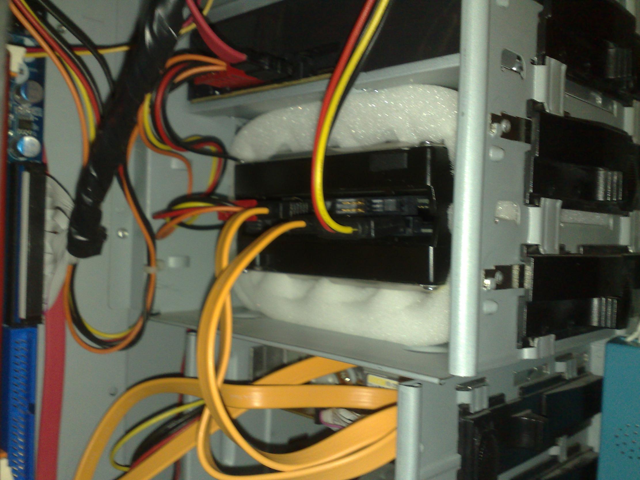

... und schon aufgestanden und angeworfen? Hatte überlesen, dass du sie auseinander genommen hattest. Sollte wieder erwarten die Kiste anfangen zu brummen, dann leg die Platten testweise lose auf eine dünne Lage Schaumstoff auf dem Gehäuseboden.
- Sep. 2008
- 6.337
Joa, es brummt wieder...
So mit Schaumstoff auf dem Gehäusboden hatte ich schon. Allerdings gefällt mir diese Lösung einfach nicht. Ich will die Festplatten fest mit etwas entkoppelndem verbauen, sodass ich den Rechner transportieren kann.
