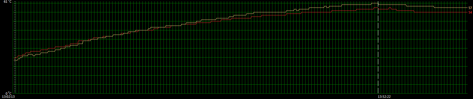

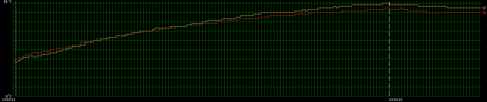

Gut, hohe Temperatur muss nicht schädlich sein. Allerdings weiß ich nicht wie weit diese noch steigt, da ich die Platten nicht heißer als 60°C werden lasse...
Mit dem Everest Systemstabilitätstest kommen die Platten auf 60°C, danach habe ich abgebrochen.
So wie es auf den ersten Bildern oben ist dauert es 20 Minuten.
Erster Ansatz: Die Platten berühren sich nicht mehr.
Ergebnis: Zeit bis 60°C erhöht sich auf 30 Minuten.
Zweiter Ansatz: Zwischen den Platten ist ein optisches Laufwerk.
Ergebnis: Zeit erhöht sich auf 50Minuten. Dazu habe ich das Diagramm angehängt, in dem man schön sieht, dass die Temperatur nach Ende des Tests nur sehr langsam sinkt, da die Platten gut gedämmt sind...

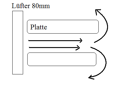

Von der Kühlung stelle ich es mir so vor wie auf dem Bildchen:
strom-png.135299
Eine gute Zirkulation sollte sich so schon ergeben. Mal sehen.
