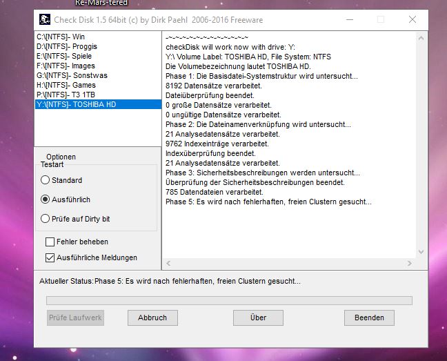

Ich lasse gerade checkDisk von Dirk Paehl drüber laufen:

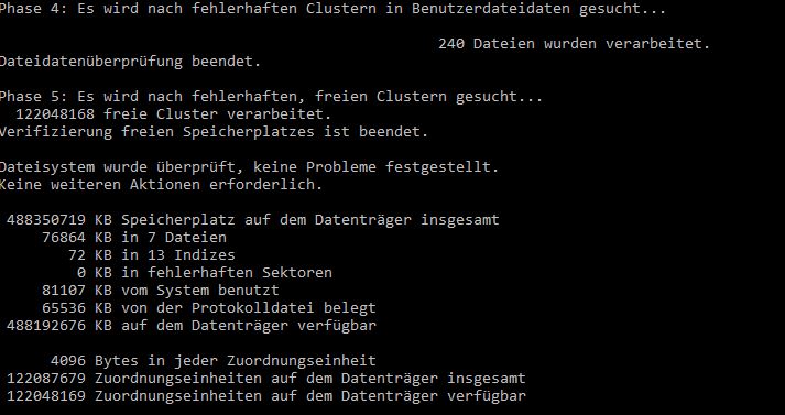

Holt schrieb:Wie lange der Test gedauert hat, dürfte einen Hinweis gehen welcher Option von chkdsk diese entsprechen.
Das waren jetzt 2 Platten mit 500 GB, für beide brauchte das Programm etwa 1:45. Eine der Platten war etwa zur Hälfte mit Daten gefüllt. Fehler wurden jeweils keine gefunden.
Ich lasse gerade ein chkdsk /b über die leere Platte laufen, sieht vom Ablauf her aber ziemlich identisch zum Programm checkDisk aus. chkdsk zeigt voraussichtliche Dauer von 1:46 an
Nicht auf der Platte, die kann chkdsk sowieso nicht kennen, sondern im Filesystem. NTFS merkt sich in dem Metafile $BadClus welche Cluster schon mal Probleme gemacht haben und belegt diese damit sie nicht mehr von normalen Dateien genutzt werden. Der Fehler kann einfach ein schwebender Sektor sein, s.u. oder es kann auch sein, dass man $BadClus beim Clonen von der alten Platte übernommen hat und die dort ausmaskierten Cluster daher nie auf der aktuellen Platte Probleme gemacht haben.Sebbi schrieb:wenn als Defekt markierte sektoren auf der Platte sind, trau ich der nicht mehr weiter als wie ich die werfen kann
Einer Platte nur wegen Fehlern die CHKDSK meldet auszurangieren, ist also total übertrieben, zumal CHKDSK eben vor allem logische Fehler des Filesystems meldet, die aber bei weitem nicht nur durch HW Fehler der Platte zustande kommen. Außerdem kann man nie einer Platte oder auch einem RAID komplett vertrauen, sondern muss immer ordentliche Backups von seinen wichtigen Daten haben die man nicht verlieren möchte, zumal eben nicht nur HW Ausfälle zu Datenverlust führen können.
