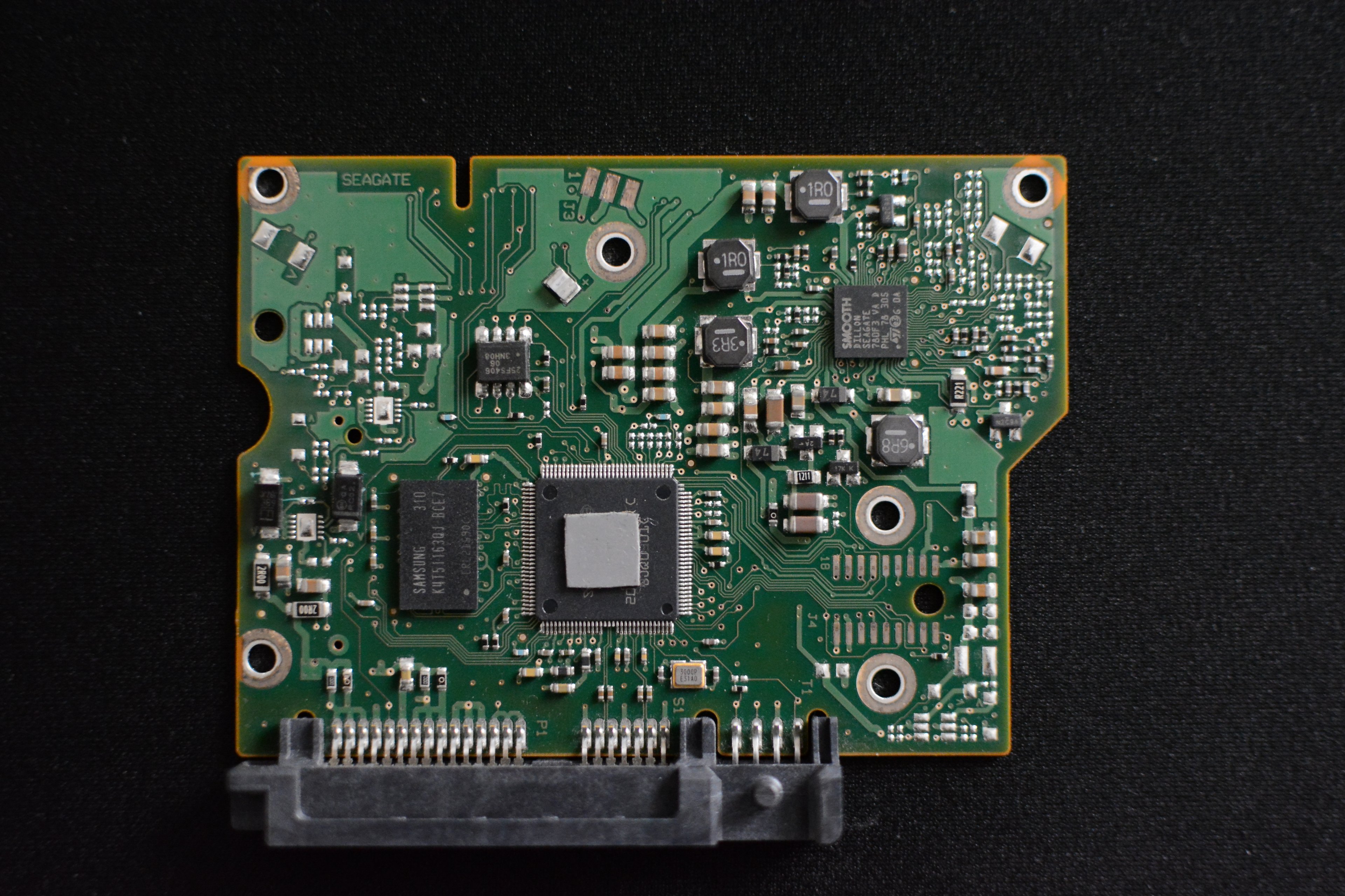

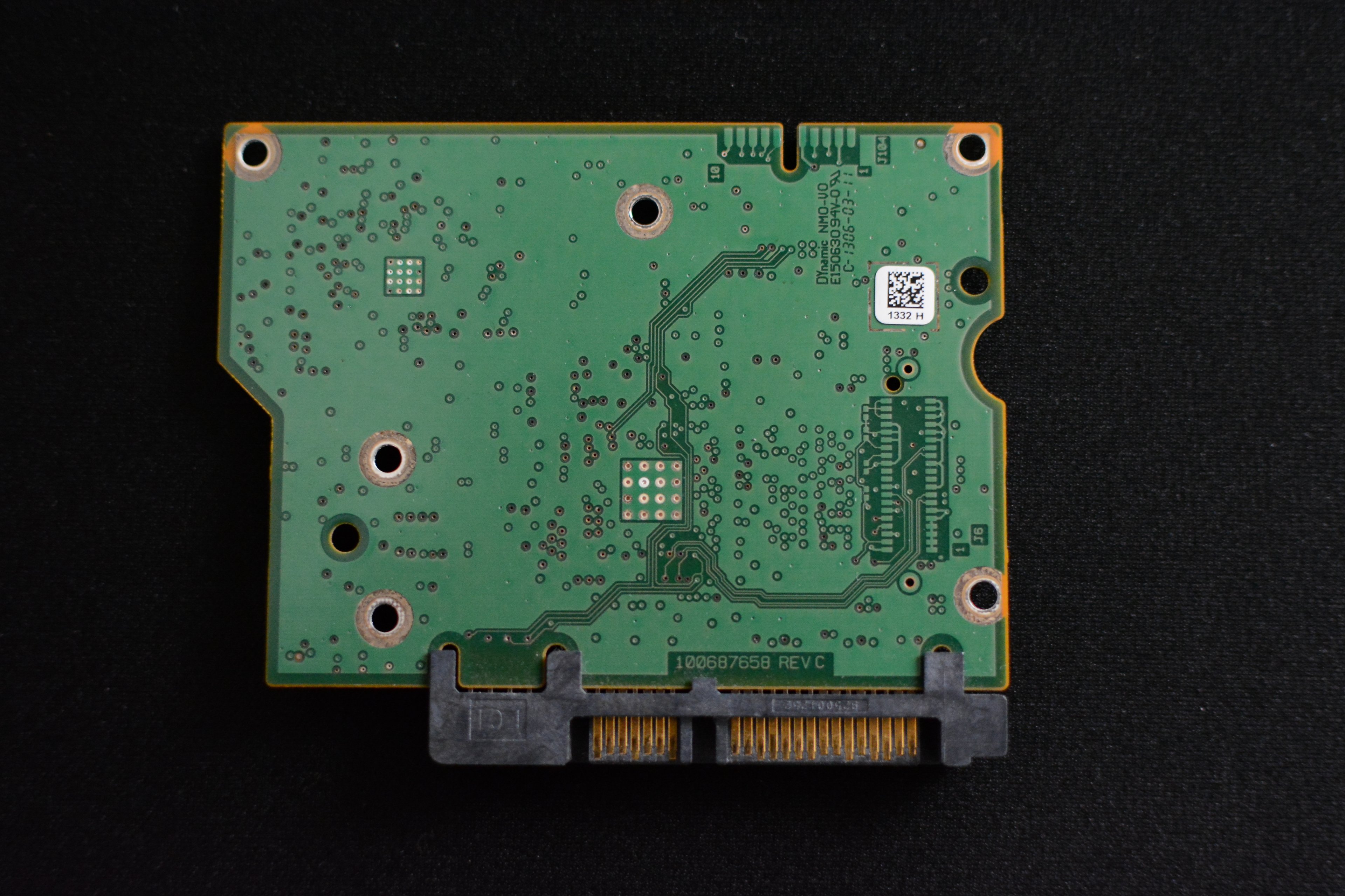

Guten Tag,
ich suche aufgrund eins Defektes der Steuerplatine einer HDD eine baugleiche, funktionsfähige Steuerplatine.
Ziel soll es sein, dass ich die defekte Platine gegen eine identische Platine tausche und den SMD DIP mit den "kalibrationsdaten" durch ein und aus Löten auf die funktionsfähige Platine übertrage.
Die Diodenmessung hat ergeben, dass die 12V Diode nicht sperrt.
Ein Tausch der Diode ist bisher nicht erfolgt, dass auslöten der Diode brachte ebenfalls keinen Erfolg.
Anbei möchte ich Sicherstellen, um welches SMD Bauteil es sich Handelt, auf diesem das "HDD BIOS", mit den Kalibrationswerten hinterlegt ist.
Ich bin für weitere Lösungsvorschläge, oder Korekturen meines Vorhabens absolut offen.
Meinen Dank an allen die Mitwirken.

Theoretisch sollte eine Datensicherung, über eine baugleiche Steuerplatine, mit identischer Firmware möglich sein.
Kompliziert kann es jedoch werden, wenn die Informationen für Kalibration und SMART nicht deckungsgleich zueinander sind, denn dann kann im negativsten Szenario, die Firmware des Schwestermodells ihre aligmente priorisieren und entsprechend Umsetzen, sodass die HDD dann garnichtmehr, üder die Steuerplatine korrekt angesprochen werden kann.
Zumindest kann ich mir dies so vorstellen.
Der Sachverhalt ist halt einfach nicht unbedingt alltäglich, sodass es mir hier an Erfahrung und Routine mangelt.
Falls jemand ein Baugleiches Modell im Besitz hat und diese bereit ist abzugeben, so gebe ich dem den absoluten Vorrang.
Reaktionen: H3llF15H
doch der Sachverhalt ist einfach. Das Rom wird umgelötet auf eine baugleiche Platine mit gleicher Revision.
Und dann sollte es klappen. Hab ich schon mehrfach praktiziert.
Hast du die 0 Ohm Widerstände am Eingang der Spannungsversorgung durchgemessen (Bezeichnung "0" bzw. "000")? Beim Kurzschluß brennen die nämlich durch. Falls defekt, einfach eine Brücke drüberlöten.
Reaktionen: NMA
