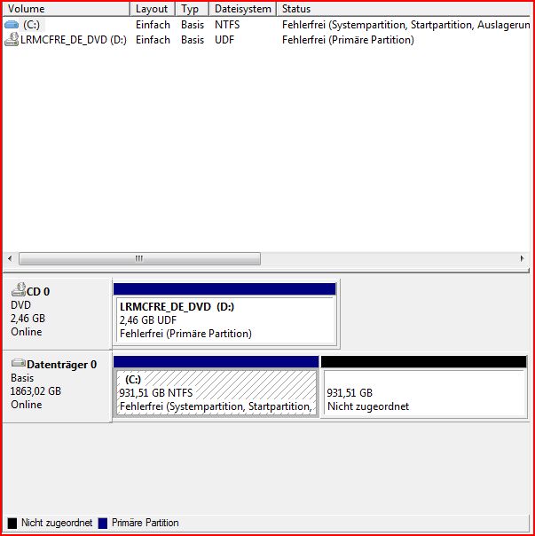

mach mal ein Bild von der Datenträgerverwaltung und lädst hier direkt hoch

Hab das grad nochmal versucht, wer weiss welch seltsamen Wege so Computer manchmal gehen, und es wird mir nun ausschliesslich die schon formatierte Systempartition angezeigt, der Rest taucht überhaupt gar nicht auf.
So siehts aus.
