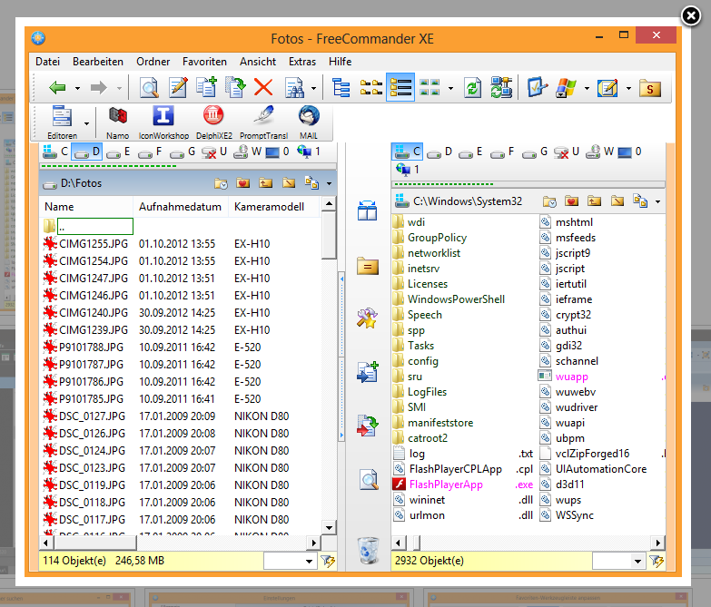

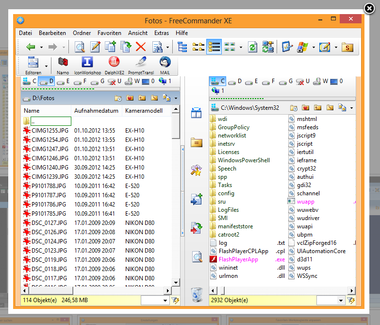

Mit dem FreecommanderXE hast du einen Doppeldateicommander. Mit dem kannst du deine Daten von der 500er auf die 2TB kopieren, oder verschieben, oder noch synchronisieren.

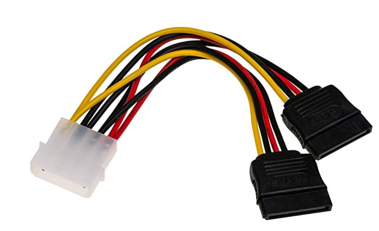

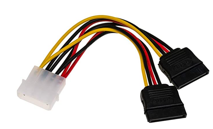

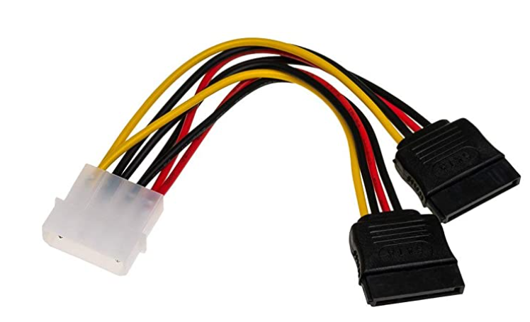

Ponderosa schrieb:
Ja, gibt es. Musst nur berechnen ob dein Netzteil das mitmacht.
...und dann die 2TB SSD zusätzlich ins System. Auf der 232GB Windows Festplatte sind auch noch 117GB frei. Sollte eine Weile reichen.
Danke an alle.
Case closed.
Bitte keine Adapter verwenden!
Es gibt den Spruch "Molex to SATA - lose all your data" nicht umsonst. Google Bildersuche zeigt eindruecklich was das Problem ist.
Diese Adapter sind oft billigst hergestellt, mit minimalsten Kabelquerschnitten und zweifelhafter Qualitaetskontrolle. Grade bei den vergossenen Steckern wie im Bild von @Ponderosa ist die Qualitaet oft hundsmiserabel, und da man nicht reinschauen kann, kann man es nicht ueberpruefen.
