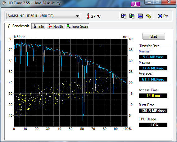

hallo
ich habe eine ältere samsung f1 im system und wollte fragen ob der wechsel zu einer samsung f3 wirklich besser ist?(hab ich mit hdd tune gemessen
die f3 ist fast doppelt so schnell wie meine und ich habe auch gehört die f3 soll zimmlich gut sein
bringt die f3 wirkich mehr performance das sich der kauf lohnt?

Für was brauchste die Platte den? Als Datengrab oder als Systemfestplatte?
für beides,die werte von hdd tune sind ja nicht gerade zu gut wenn ich die daten mit der f3 vergleiche
werden spiele damit auch beienflust oder eher weniger ?
Das einzige was eine schnelle Festplatte an einem Spiel beeinflusst sind die Ladezeiten, mehr FPS kriegste dadurch nicht. Wenn du nur Programmstarts beschleunigen willst würde ich dir zu einer SSD als Systemfestplatte raten und deine alte HDD für Spiele und sonstige Daten weiterverwenden.
Du wirst mit einer neuen HDD nicht viel unterschied merken
Benchmarks werden schneller und wenn du vielleicht mal wirklichh viel Daten kopierst, aber beim normalen Arbeiten bringt es nichts.
Wenn du wirklich Perforamnce brauchst wirst du um eine SSD nicht herumkommen..
mh.. gute argumente., dann sollte man am besten eine ssd nur für windows nehmen , und meine alten hdds für games und spiele
eins frag ich mich die f3 ist ja fast doppelt so schnell wie meine, und das merkt man echt nicht ?
Ganz ehrlich, das was du da hast sind Benchmarkwerte im normalen Betrieb kann man die meist nicht anwenden. Wenn du z.b. einen Ordner verschiebst besteht der Inhalt ja auch nicht nur aus Dateien die alle die gleiche Größe haben. Und momentan lohnt sich der Kauf einer neuen HDD wegen 15% mehr Leistung (SSD's ausgenommen) auch noch nicht (Flutkatastrophe in Thailand) weil die Festplattenpreise auch nicht gerade günstig sind (mal ehrlich - 3 TB für 200€ ?).
Es ist ja nur die Transferrate gestiegen und auch hier vermutlich nur die "Burst" Rate..
D.h. wenn du ganze Zeite Gigabyte an Daten hin und her kopierst wirst du schon einiges merken.
Gleichgeblieben sind aber die Zugriffszeiten und das ist was man beim normalen arbeiten merkt.
Wenn ich die Wahl hätte zwischen f1 & f3 würde ich auf jedne fall die neue nehmen, aber extra austauschen zahlt sich sicherlich nicht aus (vor allem weil die HDD preise so hoch sind)
