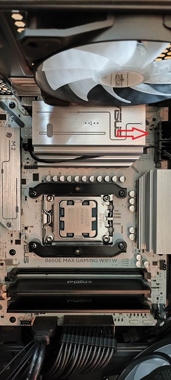

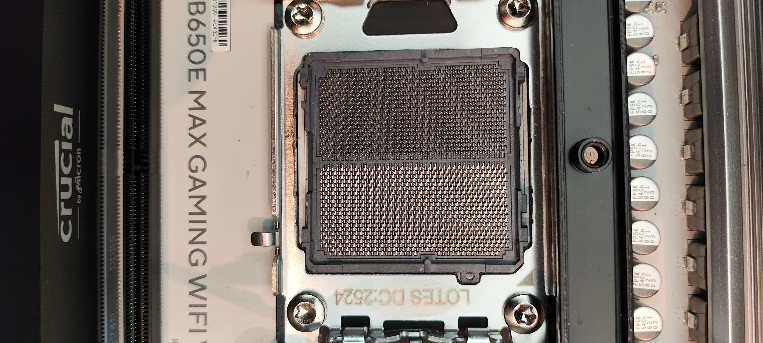

CPU Sockel Pins auf dem Mainboard sind wirklich alle in Ordnung? Bild bitte.
-> habe ich angehängt.

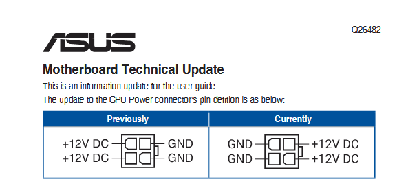

Zu Bild 2 .u 3: Was mir noch aufgefallen ist, dass Asus ein PDF bereitstellt, welches den 2. Zusätzlichen CPU Poweranschluss beschreibt, hier sind (wohl nur in der Dokumentation) 12V und GND getauscht worden. Mein Netzteil hat zwei 8-Polige CPU Power Connector -> den 2 hatte ich dann auf den 4-Poligen Connector gesetzt, mit dem 7800x3d startet das System dann auch.
https://www.asus.com/motherboards-c...pdesk_manual?model2Name=B650E-MAX-GAMING-WIFI
Könnte es sein, dass dieser zusätzliche Stromanschluss nur von den Ryzen 9xxx genutzt wird und jetzt verpolt ist? ->Update: ich habe noch einmal geprüft, der Stecker kann nicht falsch aufgesteckt werden, im Handbuch in der
G25738 Erste Ausgabe Februar 2025 sind die CPU_12V_2 PINS falsch beschriftet.
