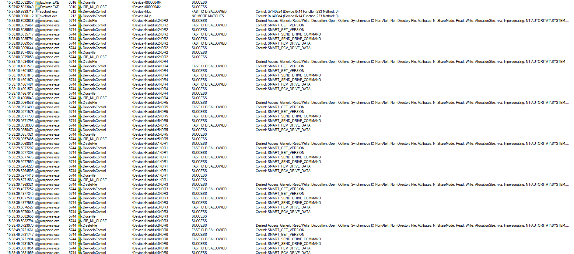

ich habe vor kurzem mein System neu aufgesetzt und habe seitdem das Problem, dass die Festplatten immer wieder aus dem Standby Modus geholt werden obwohl ich nicht darauf zugreife.
Systemplatte ist eine SSD, dazu habe ich 5 HDDs mit Daten und um diese geht es.
Ich habe versucht mit dem Process Monitor den Grund dafür zu finden. Häufig wird wmiprvse.exe zur gleichen Zeit ausgeführt, ich weiß aber nicht warum, da es selbst dann auftritt wenn ich gerade gar nicht am PC bin.
Weiß jemand woran das liegen könnte?

Zu früh gefreut. Ich habe die Indizierung auf allen Festplatten deaktiviert aber jetzt hat nach ein paar Stunden Ruhe wieder wmiprvse.exe alle Festplatten geweckt.
