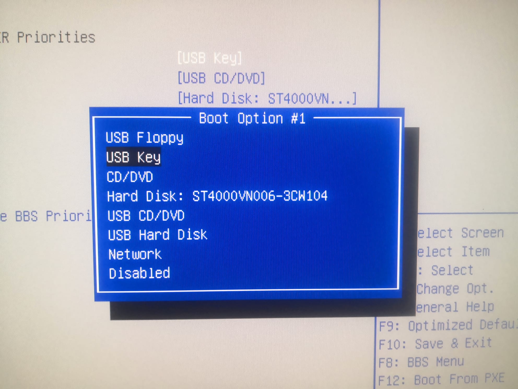

Hi,
ich habe ein System mit 1x 480Gb SSD & 2x 4tb HDD die nun alle, nach einigen Anlaufschwierigkeiten, erkannt werden. Problem ist, dass unter BBS priorities nur eine 4tb hdd aufgelistet wird.
Gebootet werden soll von der SSD. Generell funktioniert das auch, aber nur solange die HDDs nicht verbunden sind, da sonst automatisch von der HDD gebootet wird und es sich nicht umstellen lässt.
Eine der beiden HDDs wurde schon mal unter Windows in betrieb. Die andere ist noch unbenutzt und auf der SSD liegt Proxmox. Motherboard ist ein altes Medion ms-7977.
Unter BSS priorities taucht nur die Platte "ST4000" auf. Hatte die SSD auch schon auf SATA Port 1 liegen, in der Hoffnung, dass dieser bevorzugt wird aber leider ohne Erfolg.
Zu den Bilder:

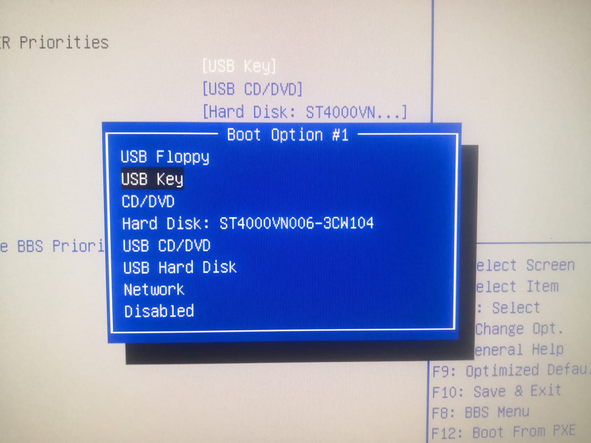

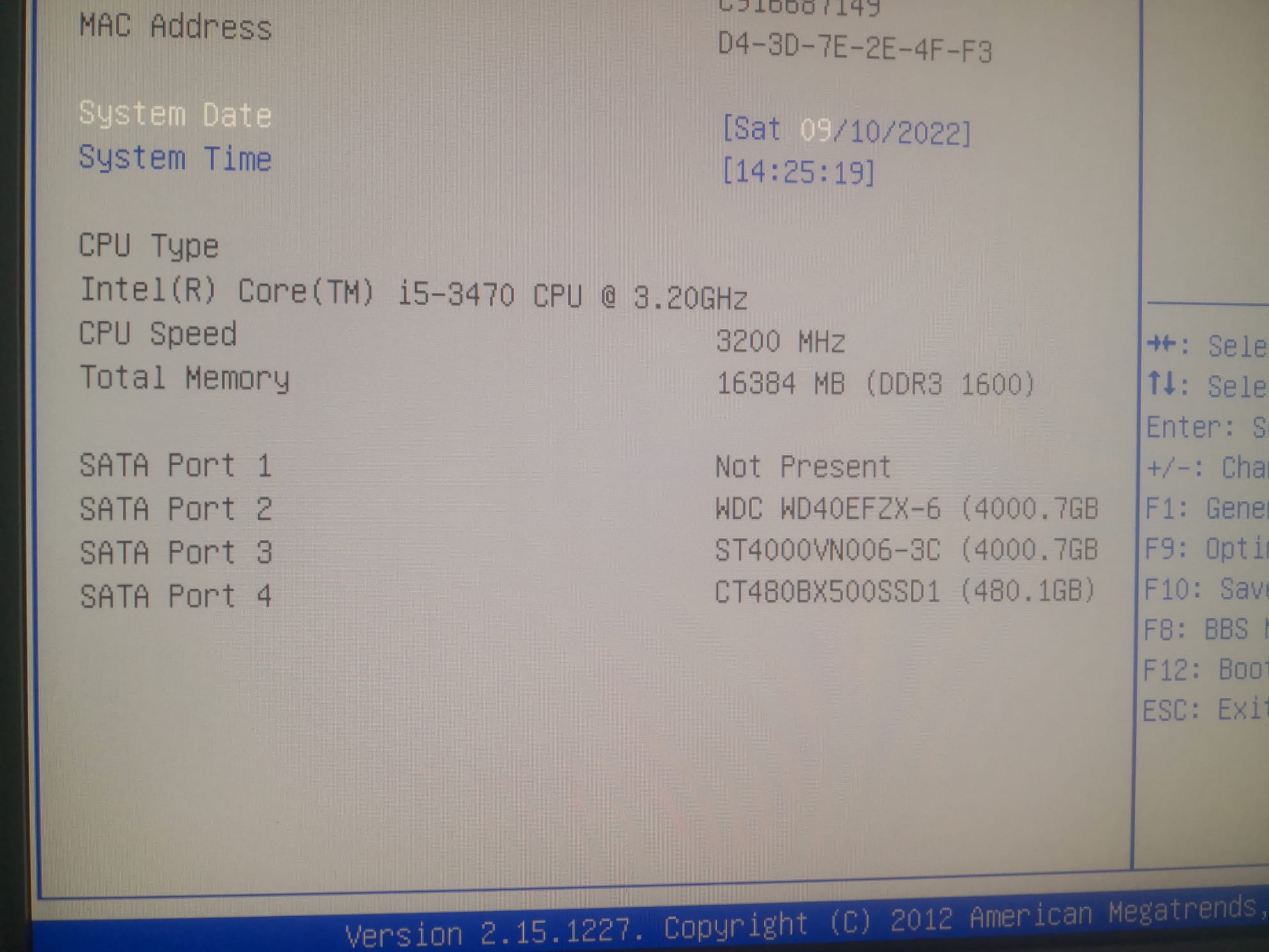

1: Alle Festplatten erkannt

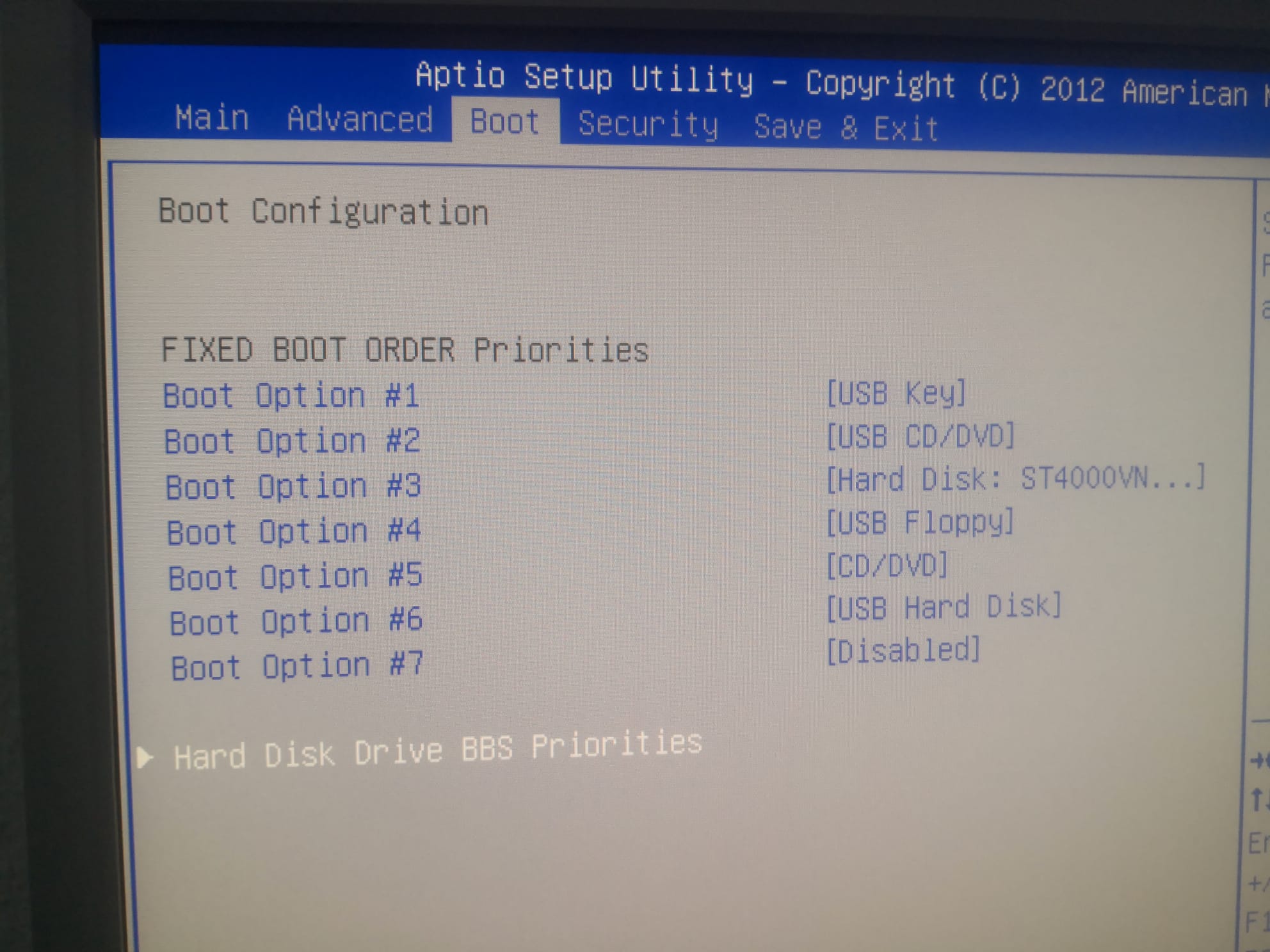

2: Derzeitige boot Reihenfolge

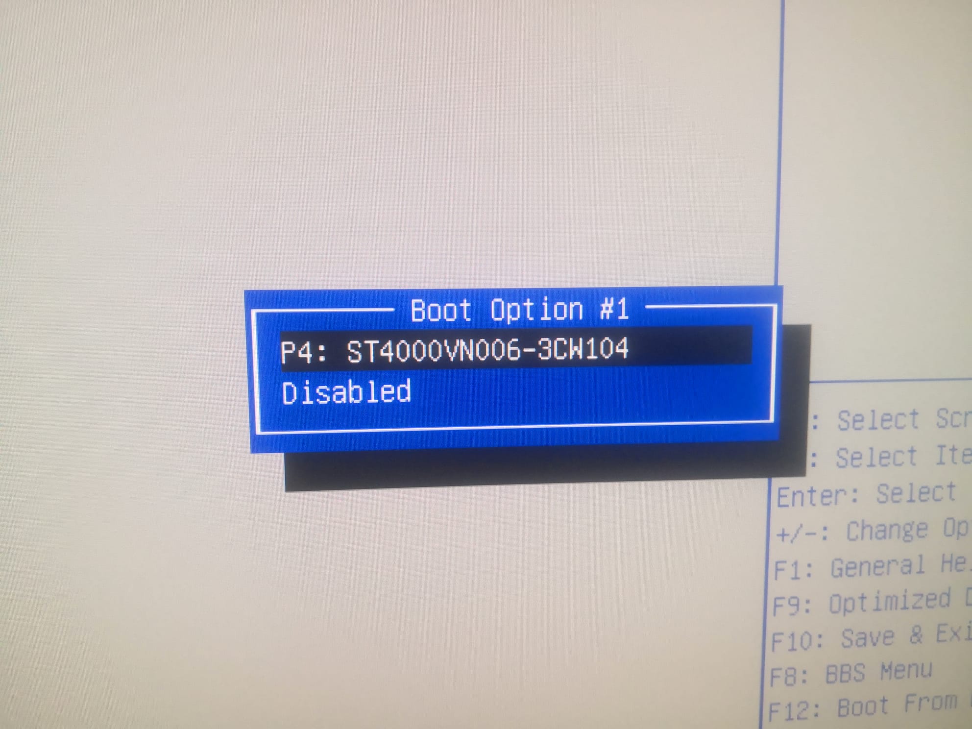

3: Auswahlmöglichkeiten boot Reihenfolge

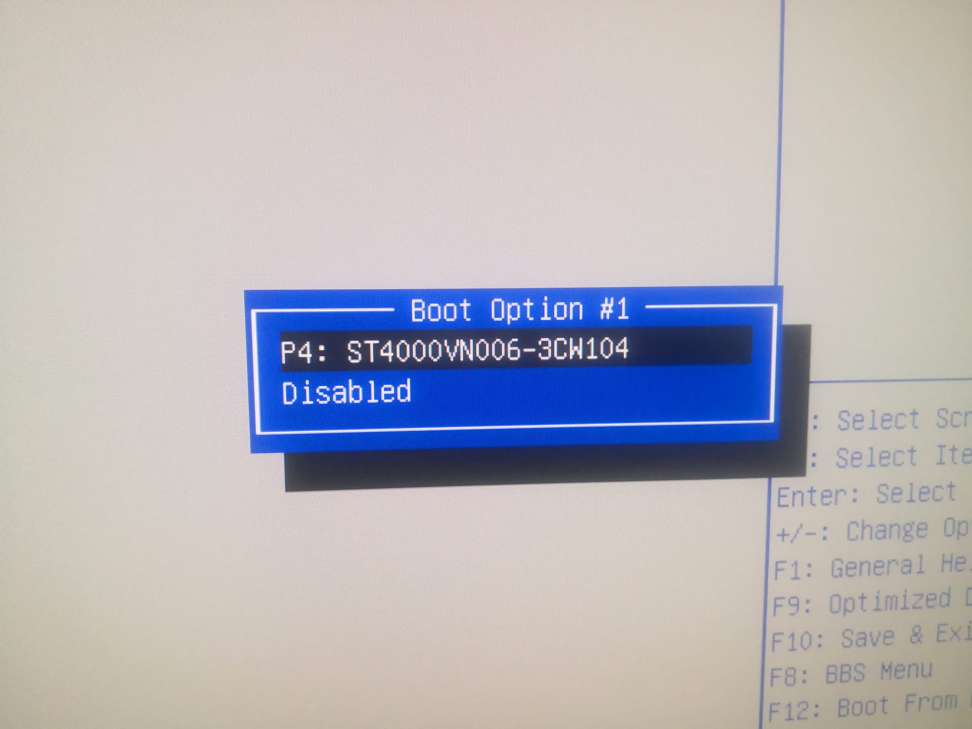

4: Auswahlmöglichkeiten im BSS priorities Menü

@Joe58 SSD auf Port 1 bringt wie gesagt nichts. Es wird trotzdem die HDD, die derzeit auf Port 3 liegt, verwendet. Habe so ziemlich alle möglichen Kombinationen and SATA Ports durch, jedoch werden jetzt gerade endlich mal alle drei Platten gleichzeitig vom BIOS erkannt.
@TP555 #2-7 gibt es nicht. Das Bild nr. 4 Zeigt alle Auswahlmöglichkeiten unter BSS priorities. Die verfügbaren Boot options sind auf Bild 3 zu sehen. (Die Überschrift in dem BSS Menü ist aber auch sehr schlecht gewählt)

@TP555 Wenn man eine der auf Bild 2 zu sehenden Optionen auswählt erscheint das Menü von Bild 3.
Wann man, auch auf Bild 2 zu sehen, "Hard disk drive BSS priorities" auswählt kommt man auf eine neue Seite auf der das Menü von Bild 4 (5.jpg) zu sehen ist.

Klar, "Disabled" steht doch ganz unten aufgelistet (Bild 3). Verschieben kann ich die Einträge auch, aber es macht ja keinen Unterschied ob USB Key/CD noch vor Hard Disk kommt.

@TP555 Nur um Missverständnisse vorzubeugen, "Boot Option #1" aus Bild 4 (5.jpg) hat nichts mit den Boot Options von den Bildern 2 & 3 zu tun. Ist ein komplett anderen Menü. Wie gesagt die Namensgebung der Menüs ist extrem schlecht gemacht.
