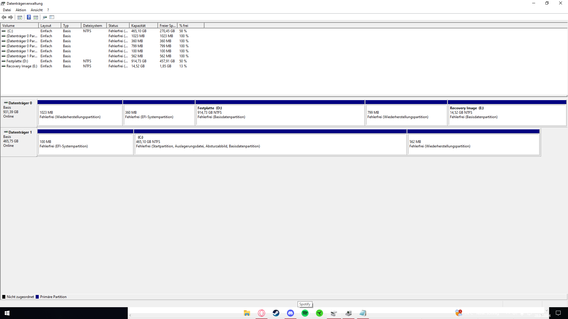

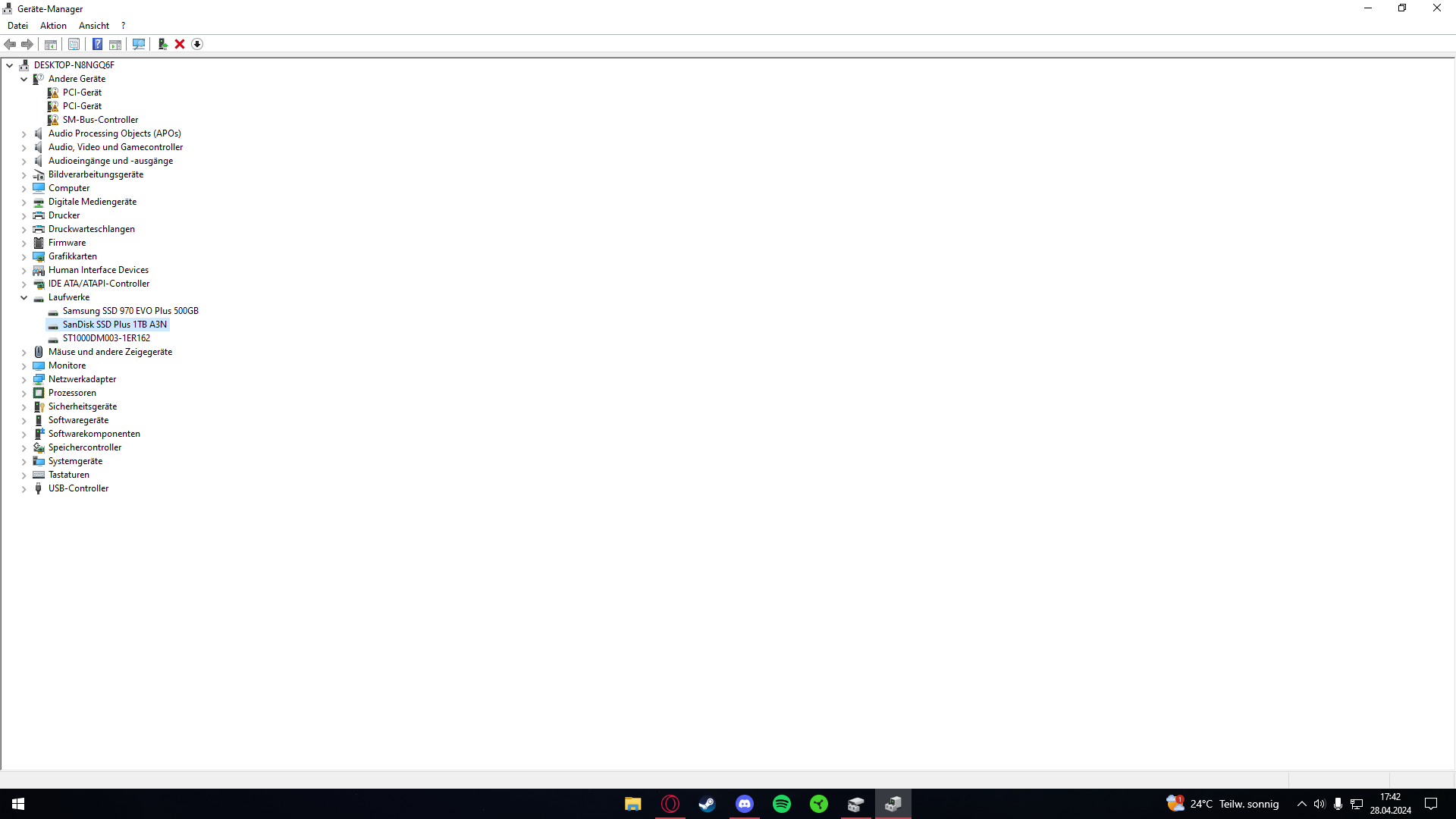

Hey Leute,
ich habe schon viel versucht per Tutorial mir zu helfen, klappt aber nix und keine Hilfestellung passt so richtig zu meiner.
Ich habe eine neue SanDisk SSD Plus eingebaut und sie wird sowohl im BIOS als auch im Geräte Manager erkannt aber ich habe kein Zugriff auf diese. Auch in der Datenträgerverwaltung ist sie nicht zu finden, weiß da jemand was?
Vielen Dank für eure Hilfe :)

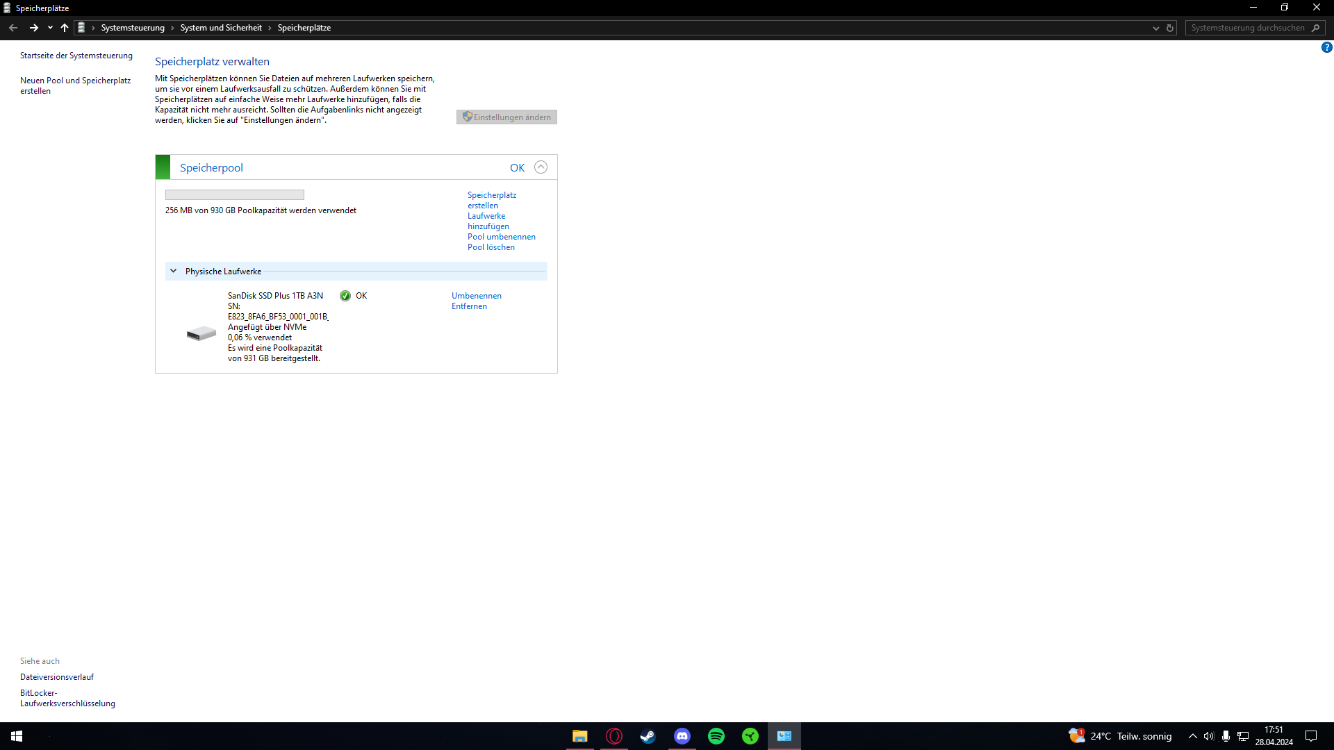

Ja, gib mal Speicherplatz verwalten in die Suchleiste der Taskleiste ein und drück Enter. Guck nach, ob die im Speicher Pool hängt, wenn ja, da raus löschen

Ja hier liegt sie anscheinend, auf "Entfernen" drücken?

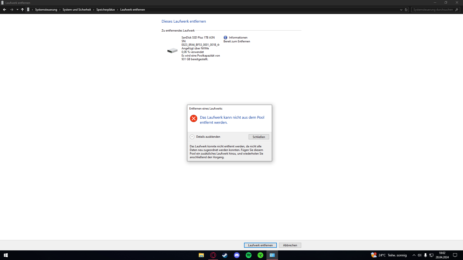

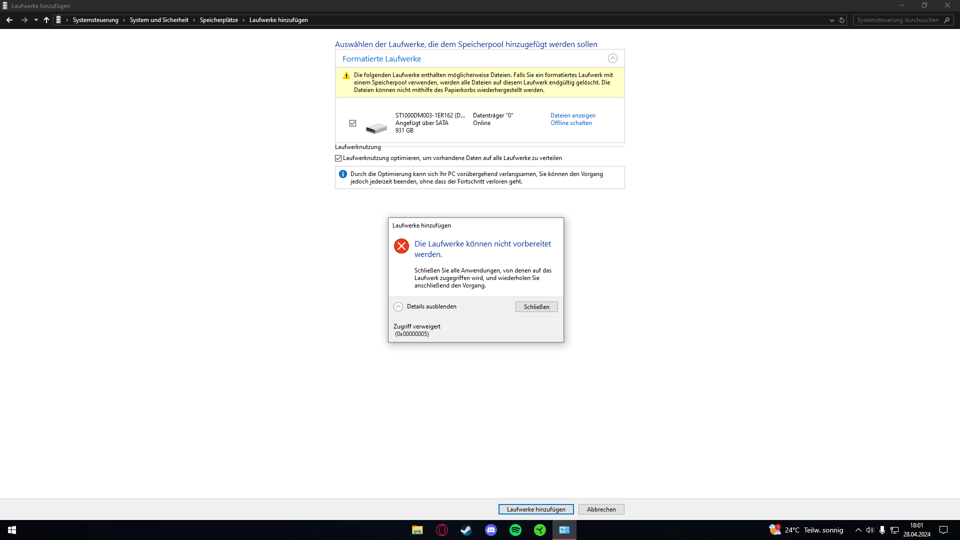

Habe ich mit der Anleitung versucht, jedoch will das irgendwie nicht so ganz.
