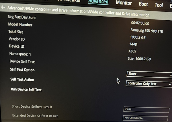

Danke schon mal für's Brainstorming. :) Ich sehe nicht, was das für ein Defekt sein soll, wenn das BIOS es erkennt und der Testlauf dort auch funktioniert.

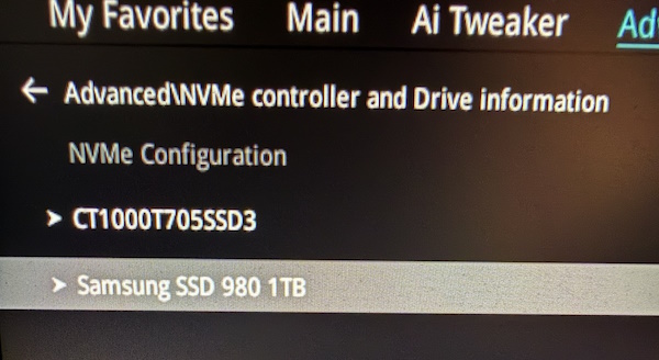

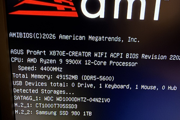

BIOS:

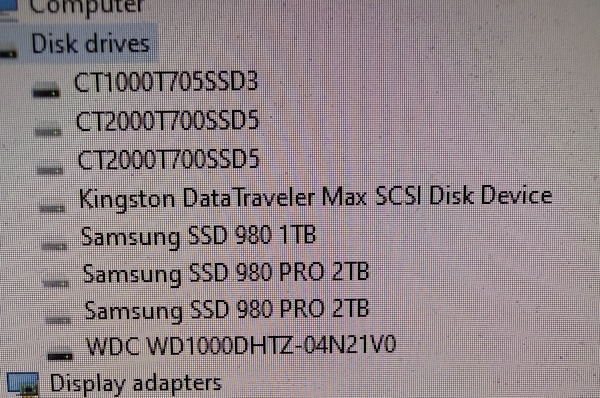

Geräte-Manager:
(durchsichtige Disks stammen von den div. Tests auf den anderen M.2 Slots)

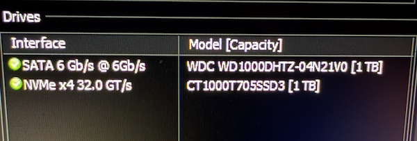

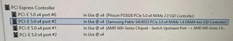

HWiNFO:

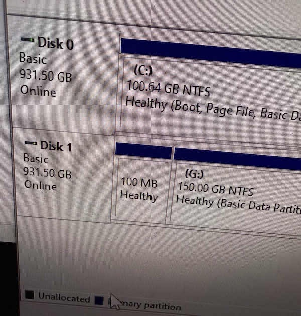

wird die SSD unter Computerverwaltung -> Datenträgerverwaltung angezeigt ?

Nein, weil sie nicht im Geräte-Manager ist.
Die anderen laufen problemlos.

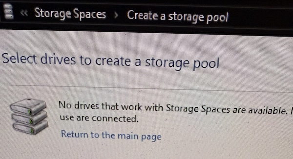

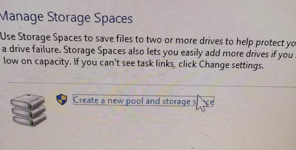

da wäre ich mir nicht so sicher. Hast du in der Datenträgerverwaltung gesucht? Und mit diskpart? Und schaue mal, ob sie im Speicherpool gelandet ist.
Reaktionen: wagga und BFF

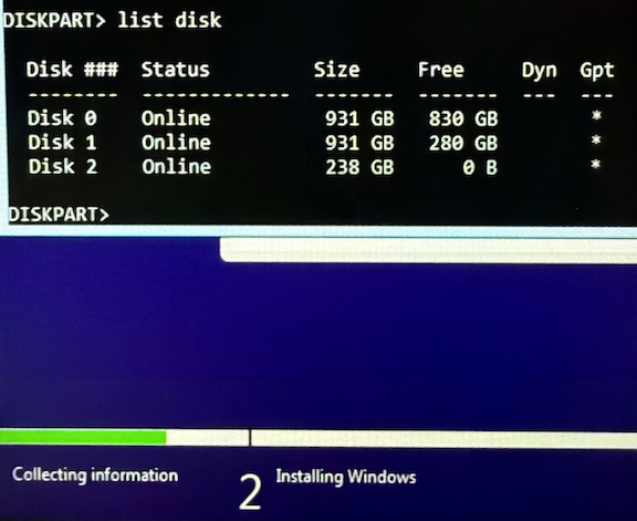

Der Storage Pool ist eine interessante Idee, aber auch dazu muss es erstmal im Geräte-Manager sein...
Hab ein paar Screenshots gemacht und auch den 1. Artikel ergänzt.

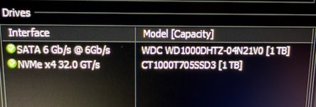

Zur Erklärung der Laufwerke:
SATA: WD VelociRaptor 1TB
M.2_1: Crucial T705 1TB
M.2_2: (unsichtbar)
Datenträgerverwaltung:
Storage Spaces / Pool - keiner angelegt, keine Disks verfügbar:
Diskpart über den Windows Installationsstick (die 238GB Disk ist klarerweise der USB-Stick selbst):

Gelöst!!!
Danke für all eure Tipps!
Ich wollte einige eurer Ideen testen und habe damit begonnen die BIOS Defaults zu laden und... es ging. 🤯🤦‍♂
Ob das erst mit der neuen Version aufgekommen ist, oder schon war, kann ich nicht sagen.

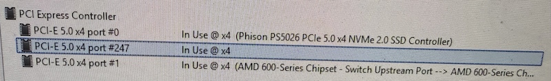

So viel in die Tiefe hatte ich ja nicht umgestellt, einfach anfänglich die (für mich üblichen) nicht verwendeten Onboard Komponenten deaktiviert (WiFi, LAN, Audio, Beleuchtung, etc.), allerdings hatte ich nicht mit solchen Auswirkungen durch die Deaktivierung des USB4 Controllers gerechnet!
USB4 (ASM4242 Controller) Support muss aktiviert bleiben, sonst fliegt der PCIe port #2 bzw. wird daraus port #247!?
AIDA64 zeigt sogar den Unterschied - so sollte es aussehen:
Und so wenn USB4 deaktiviert ist:
