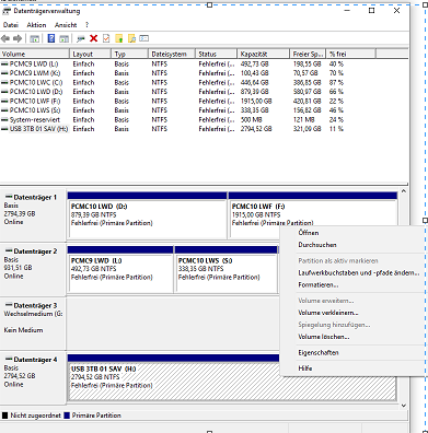

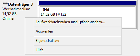

Externe LW werden zwar über das Taskleisten-Symbol "sicher entfernt", aber über die Festplattenverwaltung "ausgeworfen".
Es ist also beides verwendbar. Letztlich geht es also wohl darum, dass wir uns mit dem TE auf die Begrifflichkeiten einigen. Wir wollen (nehme ich mal an) das Problem genau verstehen, um dann zu helfen. ;)
Zweites Missverständniss scheint zu sein, dass im Gegensatz zu Dir der TE natürlich von einem problematischen 'automatischen Auswerfen/Entfernen' schreibt. Wenn alles so funktionieren würde wie gehabt, dann hätte er nicht dieses Thema eröffnet.

Also: bei mir erscheint nicht "Auswerfen" im Menü der Festplatten in Festplattenverwaltung; ich kenne Auswerfen lediglich vom Menü der optischen Datenträger in der Festplattenverwaltung und auch dort gehört es eigentlich auch nur hin, denn dort wird etwas "ausgeworfen" - aber nicht bei den
Festplatten.
Festplatten.
Du hast natürlich vollkommen Recht mit den Begrifflichkeiten.
Bei internen Speichermedien (HDD, SSD) wird "Auswerfen" auch nicht angeboten.
Allerdings darfst Du nicht einer der einzelnen Partitionen markieren, sondern links bei [Datenträger X].
...also kann man keinem von uns etwas vorwerfen, wenn M$ da irreführende Begriffe benutzt.
Deshalb & ich betone: genau deshalb ist diese Funktion aber nur für USB- (und sehr wahrscheinlich auch eSATA-)Geräte möglich. Denn es sind ebenso mobile Speichermedien wie optische Datenträger.
Auch wenn ich links klicke, erscheint bei mir bei USB-Laufwerken kein "Auswerfen" !
Dann liegt es an Win10. Ich habe Win7. ;)
Bei läuft's über AMD SB Treiber an USB2.0 & Etron USB3.0 und den USB-Stick kann ich auswerfen.
Eine abschaltbare interne 2TB SATA-Platte (AHCI-Modus) lässt sich allerdings nicht auswerfen.
