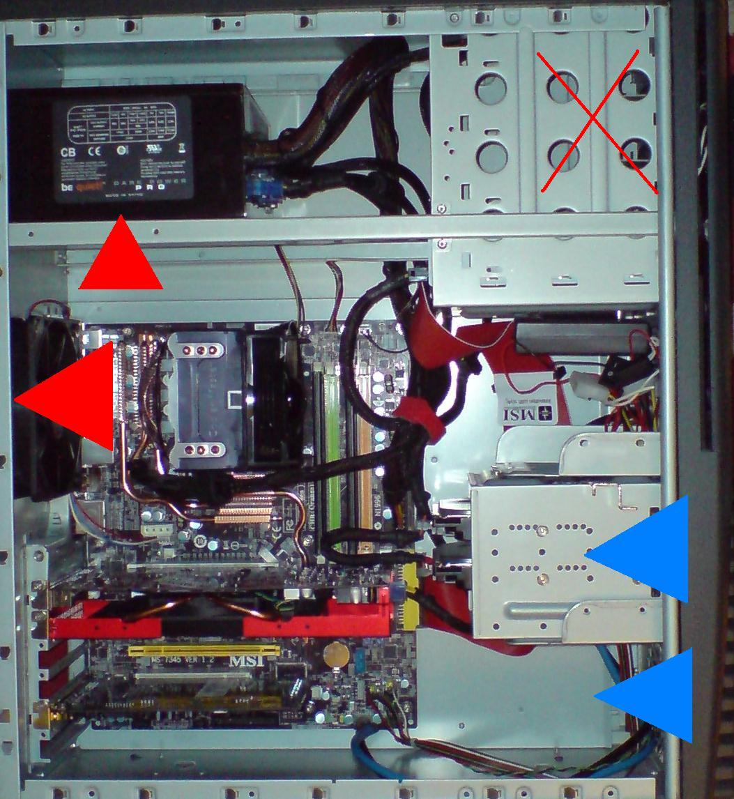

Das Problem ist, das du da oben keine Frischluft Zufuhr bzw Zirkulation hast.
Ich habe auch ein Dragon und bei mir werden die Festplatten ganz alleine von
der einströmenden Frischluft gekühlt welche EIN! Gehäuselüfter hinten absaugt.

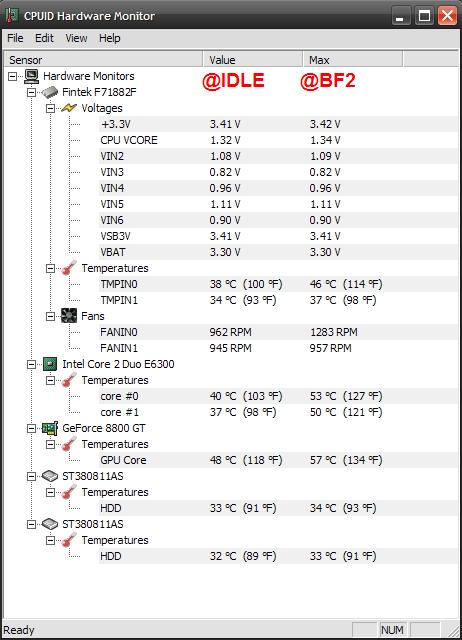

Du solltest diese Festplattenkühler? irgendwo unten am Gehäuseboden deponieren.
