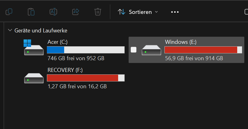

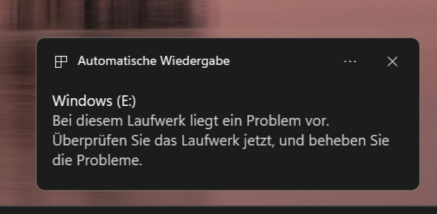

Mein alter PC, HP ca. 6 Jahre alt, war die Stromversorgung nicht mehr in Ordnung, Akku schon länger kaputt, in Betrieb mit Stromkabel hat letzte Woche nicht mehr funktioniert. PC ging nach ca. 5 Minuten schlagartig aus. Habe mir einen neuen PC gekauft. Ein PC Fachmann in einem Reparaturladen meinte zum alten PC, einfach alte Festplatte in ein Gehäuse, Benfei, einbauen, und wieder zugreifen auf Bilder, Videos und Dokumente, nur nicht auf Apps. Das war eine Erleichterung, wegen meiner Daten, ca. 1 TB voll, leider keine Sicherung von den Daten gemacht, könnte mich ohrfeigen dafür.
Zuhause hieß es am neuen PC erstmal keinen Zugriff auf die Daten, anschließend kam die Meldung Hardware Probleme. Ich bin so entäuscht. Die 100 Euro sind mir egal, die ich bezahlt habe, nur meine Bilder, allein wegen der Bilder meiner im letzten Jahr verstorbenen Mutter.

Smily schrieb:
Von der Datenträgerverwaltung auch.
Auch davon Bild!
Denn eigentlich sieht doch alles gut aus!
Wahrscheinlich scheitert es nur an den Rechten.

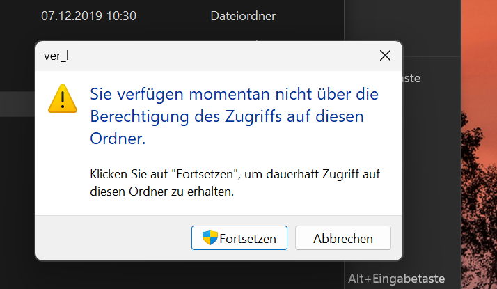

Die kann man sich als Administrator meist mit
  • Rechtsklick
  • Eigenschaften
  • Sicherheit
  • Erweitere Sicherheitseinstellungen
  • Sich selbst als Besitzer eintragen
beheben.
Oder Linux, das ignoriert konsequent alle Berechtigungen von NTFS.
Die Meldung das nicht die Zugriffsrechte hast ist normal, du versuchst auf Systemeigene Ordner zuzugreifen die auf deinen alten Rechner und dessen Benutzerkonto registriert sind.
Wenn du bei der Meldung einfach auf Fortsetzen klickst wird Windows eine Weile beschäftigt sein um die Rechte zu ändern, dann hast du wieder Zugriff.
Je nach Festplatte, Rechner und Datenmenge dauert unterschiedlich lang.
