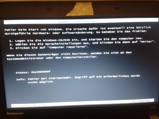

Ich habe ein schwerwiegendes Problem mit der Festplatte eines Laptops.
Über Nacht hat die Festplatte irgendeinen "Knacks" bekommen, sodass aus heiterem Himmel nach dem Booten nur noch folgendes angezeigt wird:
Erste Tests und Diagnosen der eingebauten Platte:
Hab dann eine Weile gegooglt und bin zu dem Schluss gekommen, dass wohl die Bootsektion von Windows zerschossen sein muss. Hab also angefangen, diesbzüglich Tipps auszuprobieren:
  • Beim Booten F8 drücken, um Windows mit der letzten bekannten Konfiguration zu starten -> FEHLSCHLAG, da das Menü gar nicht erst erscheint.
  • Mit einer Systemrettungs-USB-Stick starten und die Windows-Installation reparieren -> FEHLSCHLAG, da er irgendwie nichts tut
  • Mit einem vollwertigen W7-Image booten, um dort das System zu reparieren -> FEHLSCHLAG, da er keine Windows-Installation findet, die er reparieren könnte.
Der große Schreck kam dann, als ich beim Booten mit dem W7-Image dem Rechner vorgaukeln wollte, dass ich Windows neu installieren will. Der Datenträger wurde mir nämlich als komplett LEER angezeigt. NICHTS drauf.
Hab über den Laptop aus dem Booten heraus diverse Lenovo-Check-Tools drüberlaufen lassen, und alle haben durch die Bank keine Probleme mit der Hardware feststellen können.
Externe Analyse der Platte:
Hab daraufhin die Festplatte ausgebaut und per Adapter an einen anderen Laptop angeschlossen. Dort wird die Platte mit zwei Partitionen angezeigt, einmal diese kleine, welche für irgendwelche Systemdateien reserviert ist (diese knapp 350MB) und dann die große 300 GB-Partition mit Windows und den Daten.
Die interessante, letztere ist aber nicht aus lesbar, ein Klick auf das Laufwerk fördert nur ein "Die Dateistruktur ist beschädigt und nicht auslesbar" zu Tage.
So langsam dämmerte es mir, dass das Problem wohl irgendwie schwerwiegender sein muss.
Das Perfide an der Sache, ich habe die Platte über den anderen Laptop mit dem Tool CrystalDiskInfo auslesen lassen, und das behauptet die Platte wäre in einem "guten" Zustand. Zumindest war keiner der Werte irgendwie auffällig. Kann die Werte heute abend gerne nochmal nachliefern.
Fazit bis hierhin:
Aus heiterem Himmel wird die Partition unlesbar. Lenovo-Tools und CrystalDiskInfo attestieren der Festplatte jedoch beide eine uneingeschränkte Funktionsfähigkeit sowie keinerlei "Bad Sectors" oder so. Der Fehler scheint zu sein, dass das Dateisystem zerschossen scheint. Und das komplett ohne Vorankündigung. Der Laptop wurde am Vorabend benutzt, funktionierte einwandfrei, und am nächsten Tag gabs die eingangs genannte Fehlermeldung.

Wenn die Platte physikalisch in Ordnung ist, könntest du auch mit chkdsk /f Laufwerksbuchstabe: ausprobieren, entweder wird das Problem behoben sein, oder es könnte noch schlimmer werden. Also wenn sehr wichtige Sachen drauf sind, die Platte auf eine andere klonen und dann von dort aus ausprobieren ^^

BEVOR irgendwelche experimente gemacht werden, solltest du ein image der hdd machen!
zb hiermit:
http://hddguru.com/software/HDD-Raw-Copy-Tool/
wenn das erledigt ist, kannst du versuchen, das dateisystem mit testdisk wieder herzustellen. dazu gibt es hier im forum eine schöne anleitung. ;)

Bevor du weiter rumdoktors mach eine 1zu1 Kopie auf eine andere HDD.
Auf dieser HDD mach dann alle Reparaturversuche.

Ohne ein Backup oder ein Abbild der Festplatte/Partition sollte man keine Veränderungen am Original durchführen, solange sich dort noch wichtige Dateien befinden, die man wiederherstellen möchte.

Falls jemand ein ähnliches Problem hat:
Die Lösung war "GetDataBack for NTFS".
Nach erfolglosen Versuchen mit anderen Recovery-Programmen und einem erfolglosen Testdisk-Durchlauf konnte GDBfNTFS tatsächlich (fast) alle Daten wiederherstellen (Offenbar hab ich beim ersten Durchlauf nicht alles gefunden). Hat sich dafür aber einen Obulus genehmigt.
Aber das war es mir wert.
