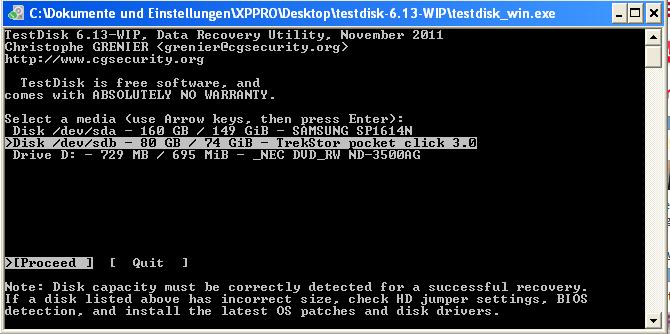

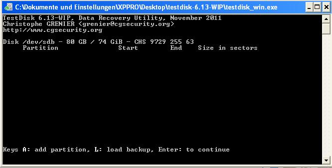

Hallo Fiona,
habe jetzt schon viele deiner Beiträge gelesen und hoffe das Du mir auch weiter helfen kannst.
Ich fange mal am besten von vorne an. Ich habe eine 2,5" 80 GB Seagate Momentus 7200.2 Festplatte ( Firmware: 3.ADB )in einem Trekstore Wechselrahmen.
Da mein Rechner diese über den USB Anschluss nicht ans laufen bekommen hat wollte ich über den Stromanschluss zusätzlich Strom drauf geben. Leider hatte ich micht im Netzteil vergriffen. Sie lief an, mein PC hatte die Platte erkannt und die Ordner geöffnet und keine Minute später war die Platte dann aus und gab keinen mux von sich. Ein Arbeitskollege meinte ich hätte wahrscheinlich nur den Controller abgeschossen.
Darauf hin hatte ich mir eine baugleich Platte besorgt und die Platine umgebaut. Jetzt hörte man die Platte wieder laufen aber mein PC hatte nichts erkannt.
Ich habe dann die Platinen wieder zurück getauscht damit ich wenigstens die "neue" Platte wieder komplette habe.
Nach dem zurückrüsten hatte ich die Platte dennoch einmal angeschlossen und ich traute meinen Augen nicht, die Platte lief an und mein PC erkannte eine Festplatte. Beim versuch diese zu öffnen teilte mir Windows mit das dass Laufwerk nicht formatiert sei.
Drauf hin fing ich an im Web nach einer Lösung zu suchen und fand deine Beiträge.
Ich habe mir die aktuelle Testdisk Version ( 6.13 ) heruntergeladen und mich durch gekämpft und habe auch ein paar Screenshots. Ich hoffe du kannst mir damit weiter helfen.
Mein System ist: Win XP Pro SP3 ( Version 2002 )
Ich bedanke mich breits im vorraus für deine Hilfe.
Viele Grüße
Christian

Hängt die HDD jetzt an dem Gehäuse, wo du die zu hohe Spannung draufgegeben hast? Wenn ja, dann direkt in den PC einbauen und dort mal probieren. Daten scheinen grundsätzlich da zu sein, hast du auch schon mal die "Deeper Search" laufen lassen?

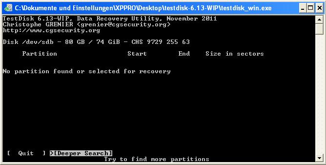

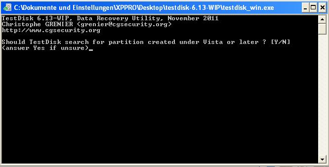

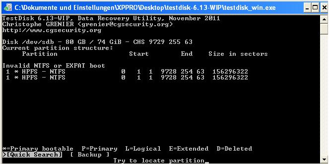

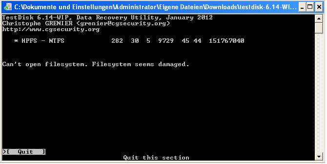

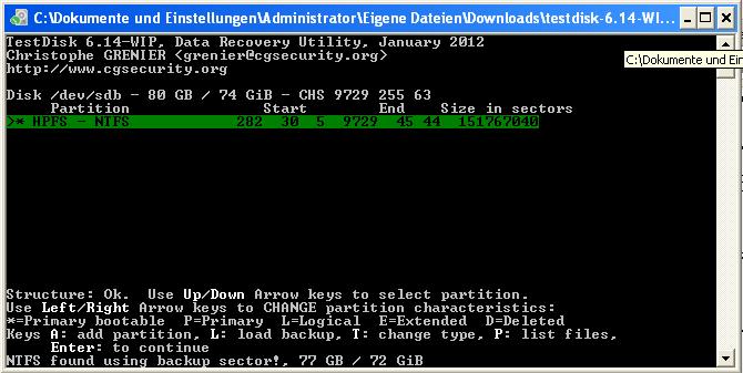

Hallo Simpson474,
ich wünsche ein Frohes neues Jahr
sorry die lange Pause, war Krank und dann hatte sich mein CPU verabschiedet.
Habe soeben Deeper Search ausgeführt. ( siehe ScreenShot )
Danach habe ich "P" List Files probiert weil ich mal was gelesen habe. Das Ergebnis siehe auch ScreenShot
Kann man da was machen?
Habe mit dem Englisch in Testdisk ein wenig probleme. Weis garnicht was ich da überhaupt mache.
Viele Grüße und vielen Dank
Christian

Ich würde mal Datenrettungsprogramme wie GetDataBack oder R-Studio probieren - TestDisk kann bei Dateisystemfehlern meist nicht viel anfangen.
