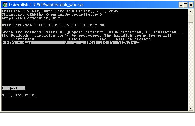

nach dem ersten Scan bekomm ich die meldung:
macht der zweite scan dann überhaupt noch sinn?
Die wird immer noch zu klein erkannt.
Das Tool alleine reicht nicht.
Ich weiß bei dir nicht das Betriebssystem.
Bei W2k brauchst du mindestens Servicepack 3 und unter WinXP Servicepack 1.
Dann sollte deine Festplatte mit über 152000 MB in Testdisk erkannt werden.
Dann würde deine Partition auch wieder auf die Festplatte passen.
Installiere daher Servicepack.
Wenn die dann voll erkannt wird, setze mir die Screenshots erneut.

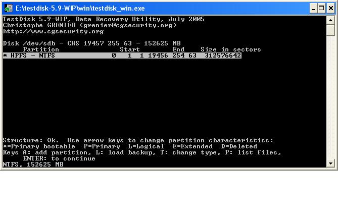

testdisk is auch fertig
achja und wenn ich mit p dateien anzeigen lassen will gibts error
Deine Festplatte wird jetzt voll erkannt.
Dann ist das Dateisystem beschädigt.
Partition wird angezeigt und der Partitionssektor (Bootsektor) ist auch gültig.
