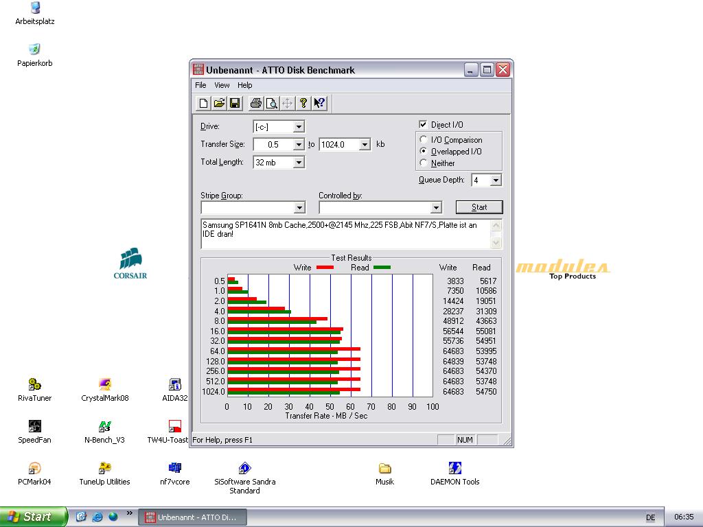

hier benchmark von HDD ATTO benchmark....
aber manchmal kackt mein rechner einfach beim letzten test ab.Bluescreens>IRQL_NOT_LESS_OR_EQUAL,nf4_mini.sys,win32k.sys etc beschädigt
an der platte kanns aber net liegen (glaube ich) denn ich habe vorhin 1.3 gb entpackt macht er prima!
