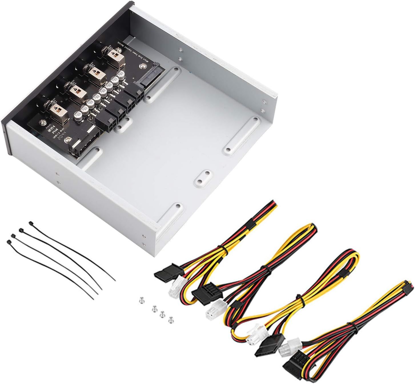

Hi, ich bräuchte mal euer Wissen.
Ich habe 4-fach SATA Umschalter, der die 5V und 12V schaltet. Angeschlossen 3 Festplatten. ( 2x SSD, 1xHDD).
Eine SSD ist meine normale "Arbeitsfestplatte", die HDD ist das Backup der SSD und die 2. SSD ein anderes System.
Theoretisch funktioniert alles aber.... wenn ich nur mit der "Arbeitsfestplatte" arbeite, kommt es nach einer Zeit vor, daß der Rechner
ausgeht und neu startet. Als wenn man den Reset Knopf drückt. Das gleiche passiert, wenn ich die Backup Festplatte starte und damit arbeiten würde.
Wenn ich die Stromversorgung direkt an die Festplatten klemme, läuft alles prima. Es liegt also an dem Umschalter.
Doch was könnte da die Ursache sein ? Es sind die Schalter, LED und Kondensatoren verbaut. Ist es ein Spannungseinbruch bei der Versorgungsspannung ?
Gruß Loom25

Sieht etwa so aus

ohne Umschalter läuft`s. Der Umschalter ist es. Ist ja nicht viel Zeugs drauf, was Fehler verursachen könnte. Ausser die Elko`s vieleicht.

zu lange her um ihn Auszutauschen. Hab "Kanal" 1 und 2 getestet. Ist bei beiden. Hätte ja sein können, Daß ein "Kanal" ne Macke hat..
@madmax2010
welchen Wert haben deine Kondensatoren ? Meine sind 100uF/16V
ich will das nicht ausbauen :(
Hast du sie durchgemessen, oder nach Beschriftung?
100uF/16V sollten es immer sein. steht so auch auf dem bild meines Modells aus der history
nach Beschriftung. aber das mind. 2 defekt sein sollen ind den Spannungseinbruch verursachen, kann ich mir nicht vorstellen. Lötstellen der Platine hab ich sicherheitshalber schon nachgelötet.
Na wenn nicht, nehm ich ihn wieder ausser Betrieb. Wäre aber eine schöne Sache solch Umschalter.
das dings kostet 5€ auf aliexpress, wenn dus nochmal ausprobieren willst
sind die sata stecker gecrimped oder geschweisst, letztere sind ja bekannt für kurzschlüsse
Reaktionen: madmax2010
