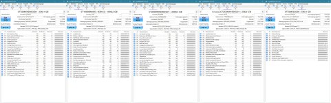

2. Crystal Disk Info laden Smartwerte hier per Screenshot posten

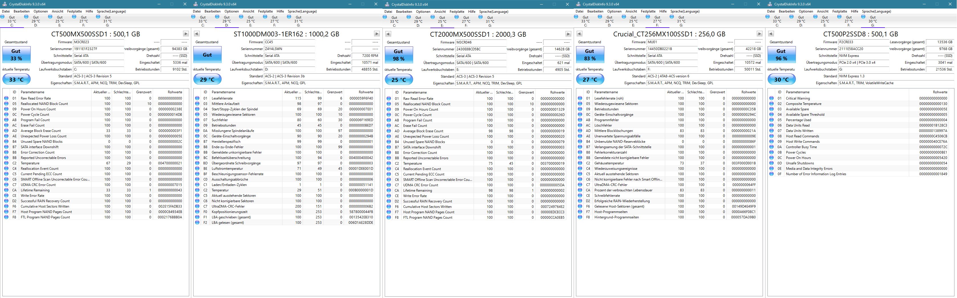

Was ich auf ersten Blick sehe sind extrem hohe Werte bei Attribut C7 (UltraDMA CRC Fehler). Das ist häufig ein Problem mit dem SATA Kabel.
Und das nicht nur bei der HDD, sondern auch bei deinen SATA SSDs. Das könnte also auch - wie von dir vermutet - ein Problem mit dem SATA Controller sein.
Das sollte normalerweise bei 0 stehen oder maximal einstellig bleiben wenn mal jemand am Kabel gerüttelt hatte während der PC an war.
Ansonsten sehe ich keine ausstehenden oder nicht korrigierbare Sektoren, was ein gutes Zeichen ist. Oder zumindest ein nicht negatives.

Allerdings sind die UDMA-CRC Fehler nicht aktuell anliegend, enbenso die Command Timeouts. Nur die 3 Schreibfehler und der 1 SATA Downshift Error sind aktuell.
