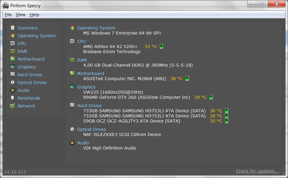

Jedes mal wenn ich die Stromversorgung zu meinen PC anschalte und dann den PC anschalte flackert nur die Festplatten Lampe , nach ein paar Sekunden starte dann auch der PC und alles Funktioniert wie gewohnt.
Wenn ich allerdings etwas warte bis ich den PC einschalte startet er sofrot.
Ich glaube das dieses Phänomen erst auftritt, seitdem ich eine SSD im meinen PC habe.
Ja es ist aktuell sehr warm in meiner Bude ;)

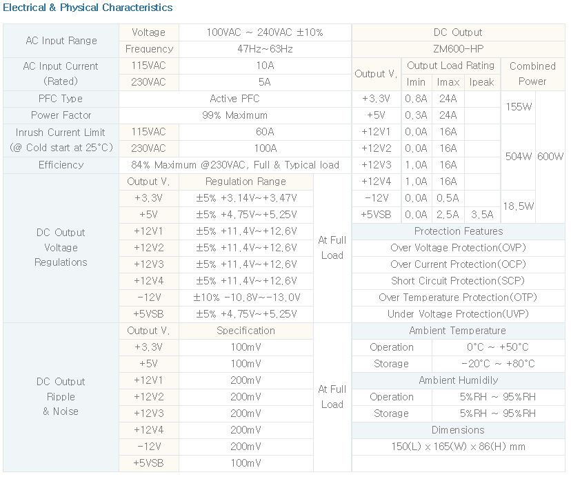

Welches Netzteil? evtl. zu schwach?
Netzteil:
Zalman ZM600-HP
Das alter weiß ich net mehr aber ich würde sagen mindestens 3 bis 5 Jahre
Man wechselt ja net so oft das Netzteil ;)
  • Zalman, leading the world of Quiet Computing Solutions - Opera Next_2012-07-01_17-33-34.jpg
600 Watt ist mehr als ausreichend. Normalerweise. Poste mal bitte die Bestandteile des PC.
CPU:
AMD Athlon 64 X2 5200+ (2700 MHz)
RAM:
4,00 GB Dual-Channel DDR2
Board:
ASUS M2N68 (AM2 Sockel - nForce 560 & nForce 630a)
Grafik:
ASUS VW225 (GeForce GTX 260)
Platten:
HDD: 750GB SAMSUNG HD753LJ (an SATA-II)
SDD: 60GB OCZ OCZ-AGILITY3 (an SATA-II)
kein CD/DVD-ROM, keine sonstige interne Hardware

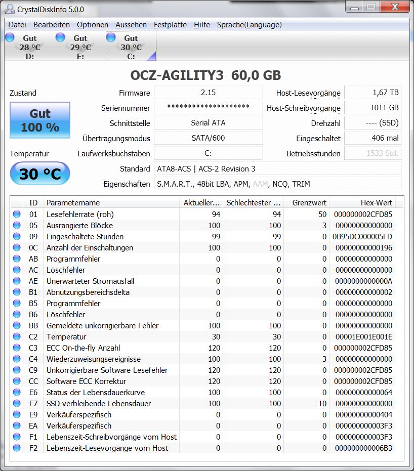

Storage Configuration > SATA Mode select [SATA Mode] = AHCI ?
Ja, AHCI aktiviert und TRIM ist aktiv
