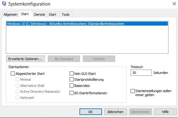

Mal prüfen über msconfig bei Start GUI Start deaktiviert wurde.
Dann wird bis Windows gestartet ist nämlich auch nichts mehr angezeigt.
BIOS Logo bis Login von Windows nichts mehr.
Ansonsten Hardware auf Kabel und Defekt durch Transport wie die anderen schon sagten prüfen.
Gibt es Softwarefehler wie Bluescreens? Bluescreenview könnte helfen.

Die Option heißt Kein GUI Start und da darf nichts aktiv sein.
Sonst startet der PC ohne Ladekreis und Meldungen. Außer BIOS.
