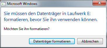

Ich habe ein paar Daten vom Laptop auf meine externe 2,5" Festplatte kopiert, abgesteckt am PC angehängt und jetzt bekomme ich diese Meldung: (siehe Anhang)
Was kann ich jetzt machen?

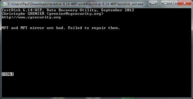

Die "Quick Search" läuft schon, danke!
...könnte ein bisschen dauern bei 1TB oder?
So ich hab jetzt den Quick Scan mal normal durchlaufen lassen und er hat nichts gefunden.

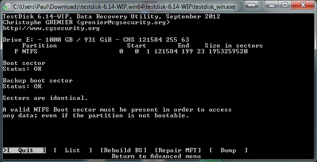

Vorher hat er aber gefragt welche Partitionen das es sind, er hat None vorgeschlagen und ich hab Intel/PC gesagt (obwohl laut Windows ja keine Partitionen drauf sind)... war das falsch? Was soll ich machen? Jetzt läuft der Deep Scan...
Ich werde nicht schlau daraus.. Wie kann ich jetzt die verlorene Partition wiederherstellen?
