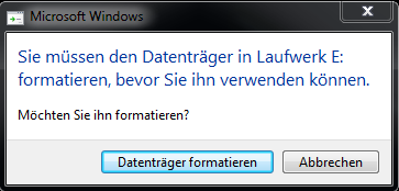

sie müssen den datenträger in laufwerk formatieren bevor sie ihn verwenden können

ich hoffe mir kann jemand bei diesem Problem helfen. Seit kurzem zeigt sich öfters mal diese Meldung wenn ich meine USB 3.0 Festplatte einschalte. Die Festplatte ist ganz neu und Daten sind schon drauf. Am anfang musste ich Sie formatieren von FAT32 auf NTFS. Jetzt weiß ich nicht was dieses Problem auslöst. Ist es die Festplatte? Sind es die USB 3.0 Anschlüsse?

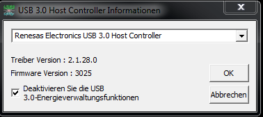

Ja habe ich. Das Problem kommt in unregelmässigen Abständen. Mal geht Sie und mal geht Sie nicht. Ich muss öfters mal neustarten damit er die Festplatte endlich erkennt. Gestern habe ich einen neuen Treiber für den Controller installiert und der zeigt mir bis jetzt keine Fehler an (siehe Anhang)

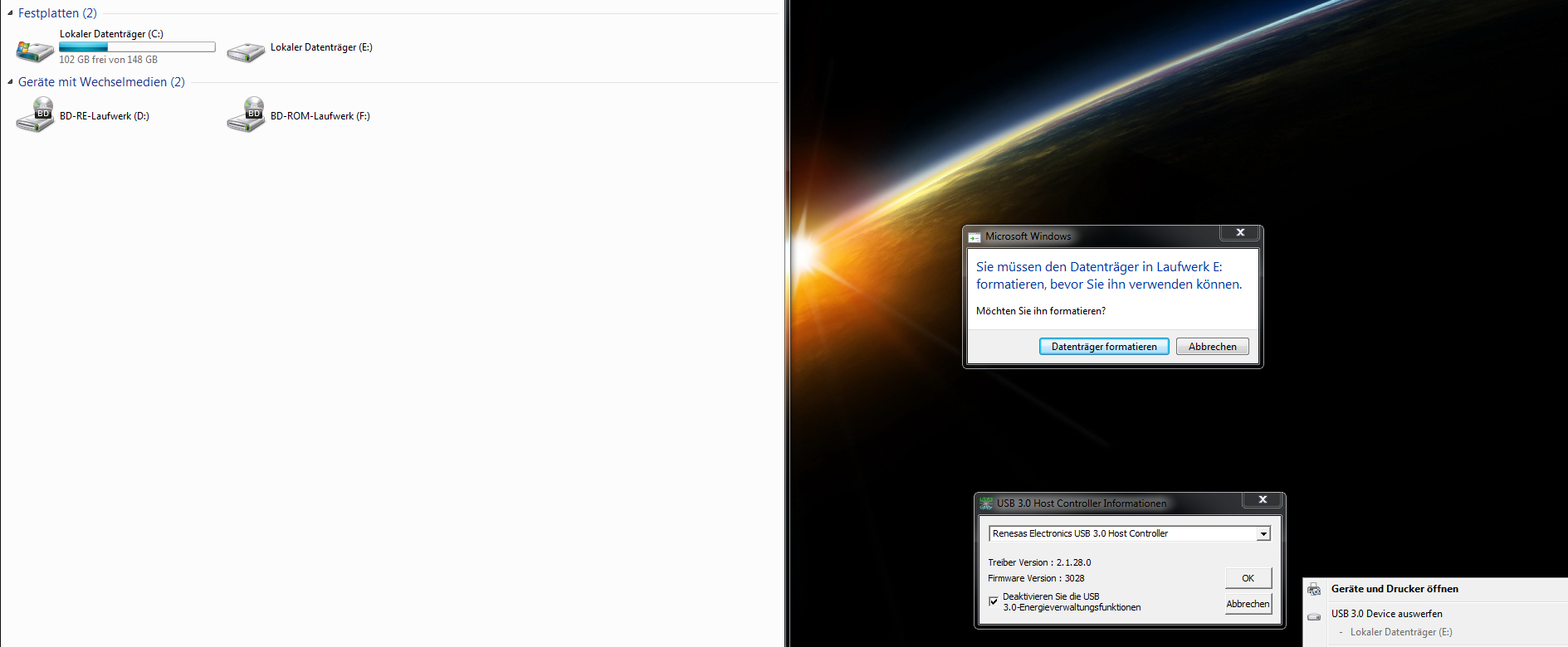

ok ich hab jetzt schnell mal die neuste Firmware draufgespielt und dann eine USB 3.0 Festplatte angeschlossen. Die wurde nicht erkannt und ich bekomme die Meldung:
Sie müssen den Datenträger in Laufwerk E: formatieren bevor Sie ihn verwenden können.
