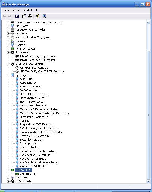

Ich habe gestern ein Elitegroup Board mit nem XP 2200+ geschenkt bekommen und möchte meine Platte die jetzt am PIII hängt, auf dieses Sys umziehen lassen!
Welche Treiber muss ich entfernen damit das ganze auch reibungslos klappt? :confused_alt: Ich habe sowas noch nicht gemacht..
Zu den Systemen:
Momentan: Epox Board mit VIA Chipsatz und 2xPIII (Siehe 2te Sig)
Ziel: Elitegroup Board mit SIS 764 (o.ä.) Chipsatz und Athlon 2200+
Ich möchte es auf jeden fall vermeiden Windows neu installieren zu müssen! Dafür sind zu viele wichtige Date auf der Platte!
Anbei hab ich nochg ein Pic meines Gerätemanagers der aktuellen Konfig beigefügt und möchte euch bitten mir zu sagen welche Treiber ich entferenen muß, oder das Pic zu editieren und zu posten.

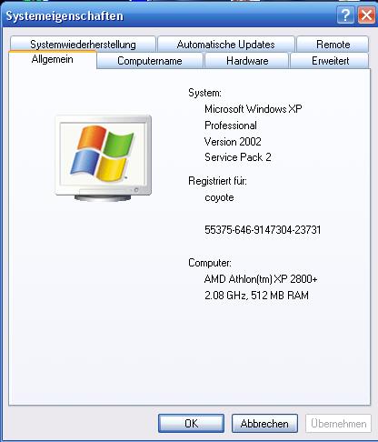

Ich surfe grade mim Athlon... Als kleinen Beweis is ein Pic angehängt.. Achso... der is jetzt auf 2800+ Oced.. Also net wundern.. :daumen:
1000 THNX @ frow und den PCB!!

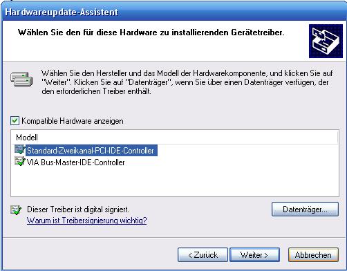

So.. :D Wie vesprochen ist hier der kleine Guide zum Umziehen auf ein anderes MoBo..
Also, ich habs einfach so gemacht das ich alle Treiber dir irgendwas mit VIA oder Intel zu tun hatten, auf ihre Standarttreiber zurückgesetzt habe!
Gerätemanager->IDE ATA/ATAPI-Controller-> VIA PCI-IDE-Controller-> Pic1 (v.l.n.r)

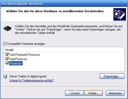

GM-> Prozessoren-> Intel Pentium III Prozessor-> Pic2

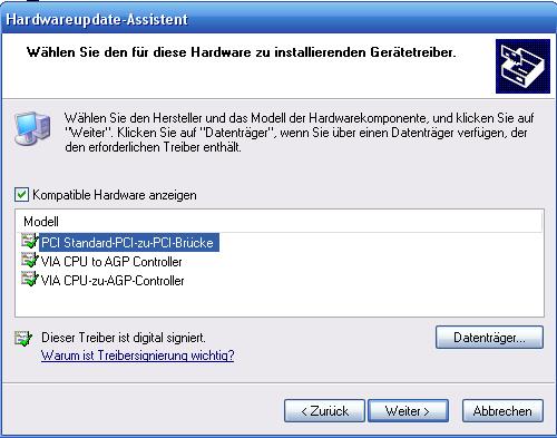

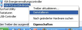

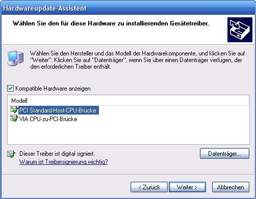

Danach noch alle VIA Treiber im Reiter "Systemgeräte" zürückgesetzt wie auf den folgenden Bildern!
Natürlich keinen Neustart machen. Der kommt erst zum Schluß, wenn man alles hat und umbauen will!
Danach nur noch umbauen, Rechner neu starten, und hoffen das es klappt! Der Rechner wird erstmal ziemlich lange brauchen um ins Win zu kommen. Is ja neue HW. Danach einfach die neuen Komponenten installieren lassen und nach der Aufforderung neu booten! Wenn man wieder im Windows ist, sollte man nach einem aktuellen Chipsatztreiber gucken und allen anderen auch.. :D Das wars soweit!
Ne Garantie das es immer klappt gibt es nicht! Aber man kan ja, wie in den anderen Posts beschrieben, erstmal wieder die alte HW einbauen und nach den Fehlern gucken!
;) :daumen: Viel Glück!!
