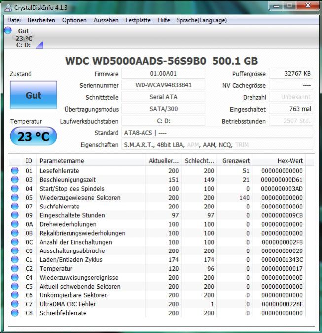

Ich vermute einen Defekt des Mainboards oder zumindest des zuständigen Chips, CrystalDiskInfo scheint das auch zu bestätigen. Allerdings kann ich mit den Werten '200' bei 'Schwebende Sektoren' und 'Unkorrigierbare Sektoren' (und generell...) nicht viel anfangen.
Kann mir einfach jemand bestätigen, dass mit der Festplatte laut den Werten alles in Ordnung ist?!
Hat auch jemand Lösungsvorschläge?! Ich wollte ungern das Board wechseln,weil dann eher ein neues System.
Hallo bei 200 ist die Platte in Ordnung hast Du vom Freund mal eine Platte zur Hand die anschließen wenns funktioniert ist das Board in Ordnung und Du mußt neu aufsetzen.
Die Platte sieht ok aus - wechsel mal das Kabel oder den Anschluss am Board ;)
Das Interface hat nämlich wirklich 'ne Macke, zu viele UDMA-Fehler.
Um genau zu sein: bisher 8847 CRC Fehler, allerdings Momentan stehen keine an.
(Der "Aktueller" Wert 200 ist der optimale Wert, sinkt dieser in Richtung "Grenzwert" ist das schlecht, ausgenommen 03, 09, C1, C2, hier sind diese Werte unerheblich)

Woran sieht man das ?! an der 200 oder dem Wert bei HEX-Wert ?!

1. Da sinf keine Schwebenden Sektoren, das sieht man am Hex-Wert und nur zu den Hex-Werten passt die Bezeichung. Was da als aktueller Wert steht ist immer 100 oder 200 und wird bis zum Schwellwert heruntergezählt.

Nein, die sind alt, werden aber nicht mehr gelöscht. Hier hilft man der aktuelle Wert, der wieder bei 200 steht und da der schlechteste Wert bei 1 steht, gab es mal ein Problem mit dem Kabel, aber aktuelle ist das in Ordnung. Du kannst ja mal prüfen, ob der Zähler jetzt bei 228F bleibst oder der Wert sich noch erhöht. Die Platte ist absolut top.
Das Problem dürfte alleine in den darauf hinterlegten Daten liegen.
