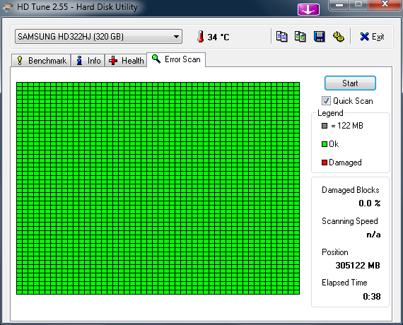

Festplatte wurde mit HD Tune mehrmals auf Fehler geprüft (im langsamen Modus) - KEINE FEHLER

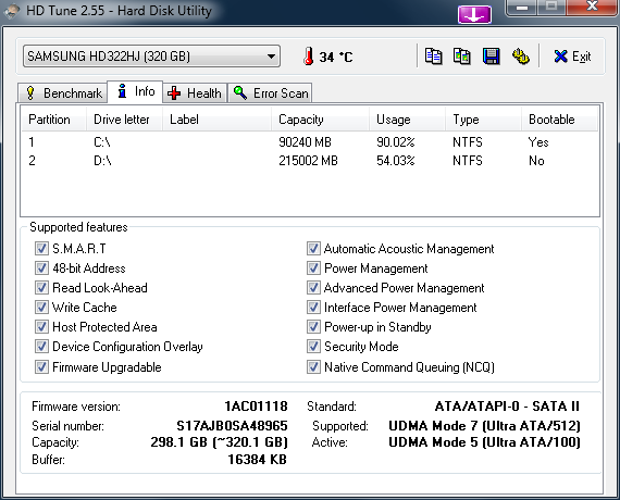

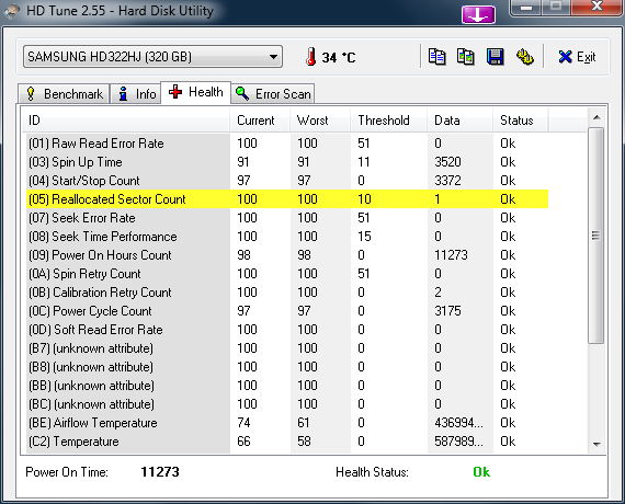

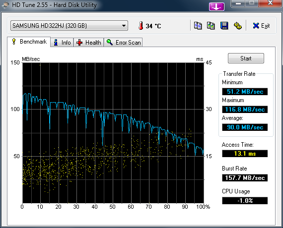

HD Tune : siehe Anlage

Du kannst nochmal einen Screenshot von HDtune mit den SMART-Werten posten, denn auf deinem ersten sieht man nicht alle Attribute.
Der eine reallocated ist jedenfalls kein Problem.

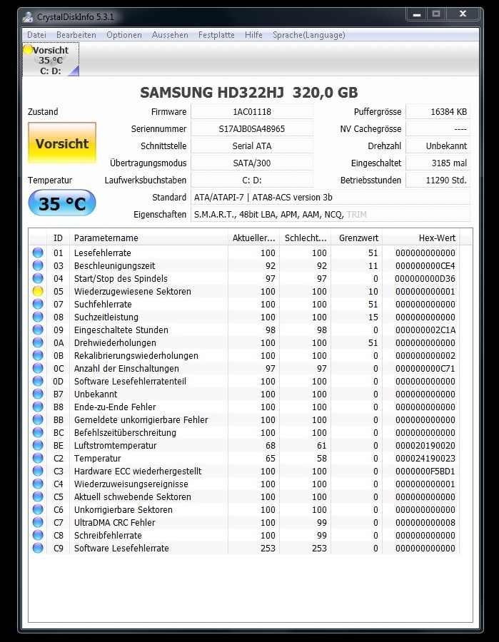

Besser wäre es, wenn du Crystal Disk Info runterlädst und damit einen Screenshot der SMART-Werte postest, denn HDTune kennt viele Attribute nicht und zeigt nur unknown Attibute an.
CDI kennt wesentlich mehr und zeigt die auch an. Das wäre ganz nützlich, um einen Defekt der HDD ausschließen zu können.
So habe das prog. geladen und ausgeführt und ein Screenshot gemacht !
Die HDD ist O.K., der eine wiederzugewiesene Sektor ist kein Problem, denn der defekte ist durch einen Reservesektor ersetzt worden.
Es sind 8 UDMA-CRC Fehler aufgezeichnet, diese könnten solche Probleme zwar verursachen, aber da es nur 8 sind, ist das schwer vorstellbar. Man könnte, um ganz sicher zu gehen, das SATA-Datenkabel der HDD erneuern. Wenn das nichts bringt, ist es ein Software (Virenscanner, Treiber, Windows)-Problem.
