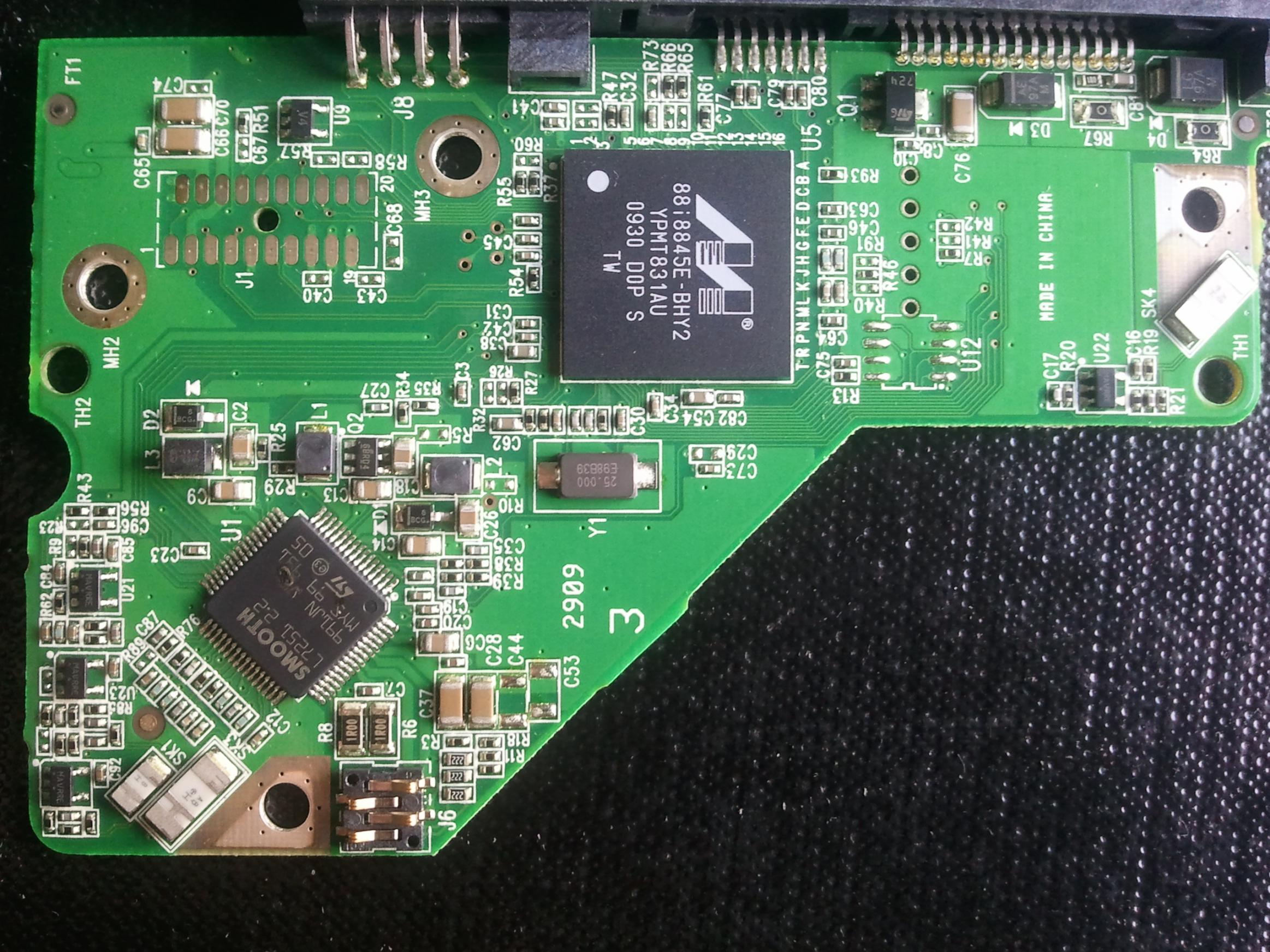

Zeig mal ein Bild vom kompletten PCB. Der Platinentausch alleine bringt meist nichts und kann im schlimmsten Fall sogar noch mehr beschädigen: wenn dann müsste der Flash-Chip von der defekten Platine auf die funktionsfähige Platine umgelötet werden.
Der Aufwand kann sich lohnen. Und ist ja kein wirklicher Aufwand, die Platine hast du ja offensichtlich ohne Probleme abbekommen. Bedenke aber, dass es nicht zum Erfolg führen muss und die Tauschplatine evtl. selber Schaden nehmen kann.

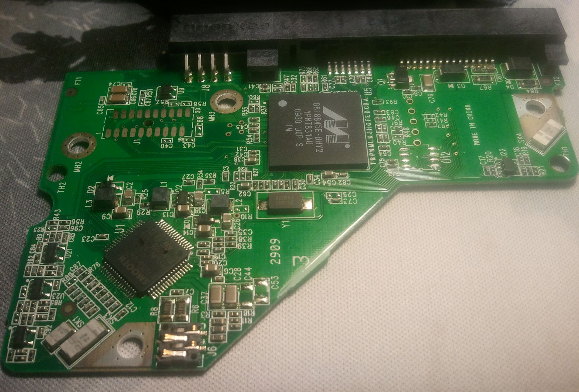

hoffe die Bildqualität ist ausreichend
Das PCB hätte einen Verpol- bzw. Überspannungsschutz verbaut: der Motorcontroller dürfte damit eigentlich nicht explodieren. Außerdem kann ich keinen Flash-Chip auf der Platine erkennen, höchstwahrscheinlich ist dieser im Marvell-Controller integriert - ich fürchte die Daten kannst du vergessen. Den Tausch mit einem ähnlichen PCB kann man wagen, die Erfolgsaussichten sind jedoch gering und im schlimmsten Fall nimmt die HDD weiteren Schaden oder die Tauschplatine geht ebenfalls kaputt.

- der FLASH-Baustein ist in den Marvell-Controller integriert. Damit sind die ganzen adaptiven Datan, die die Festplatte zum Hochfahren benötigt ("wer bin ich?", "wo finde ich meine Firmware?", Kalibrierdaten) in diesem Baustein gefangen. Entweder man lötet diesen auf eine baugleiche Platine um, oder man versucht, alle defekten Bausteine auf der Platine zu ersetzen. Wobei dies eine heikle Arbeit ist: wenn man auch nur ein defektes Bauteil übersieht und dadurch z.B. der Controller 5V statt 3,3V abbekommt, war's das.
- wie meine Vorredner schon gesagt haben, bitte NICHT die Platine tauschen! Das funktioniert auf keinen Fall, und oft werden dabei sogar Daten im Firmwarebereich (bei der Selbstkalibrierung) beschädigt, so daß die Platte dann oft ganz kaputt ist.

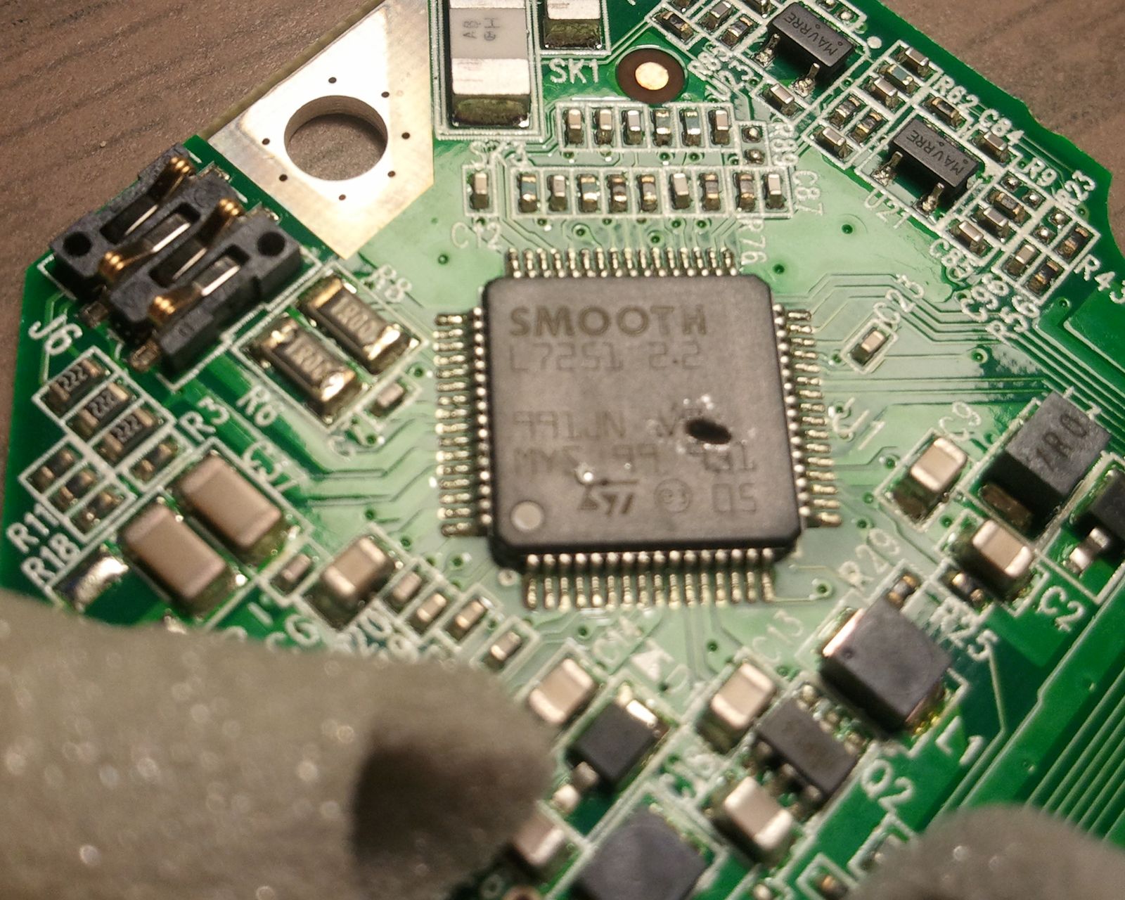

Ich denke die Besten Chancen hast du, wenn du nur den Motorcontroller Tauscht.
Auf den Mainboards ist doch kaum mehr was drauf.
Außer dem Motorcontroller wird auch kaum was 12V benötigen. (Spekulation meinerseits, berichtigt mich...)
sollte es dann immer noch nicht gehn, tauscht halt noch die paar Ops und den Mosfet aus.
Den ganzen passiven Bauteilen drum rum sollts eigentlich noch gut gehn.
zum Tauschen:
besorg (oder bastel) dir eine Trichterförmige Metallform, rund einen Zentimeter hoch und minimal größer wie der IC.
Jetzt mit einem Heißluft Föhn den IC erwärmen und wenn das Lötzinn Flüssig ist den IC mit einer Pinzette abnehmen.
Achte aber darauf, dass das Lötzinn wirklich flüssig ist wende keine gewalt an, sonnst machst die Platine Kaput, dann wirds kompliziert...
obs funktioniert kann ich dir natürlich nicht garantieren, aber ein versuch wär es auf alle fälle wert.

Stimmt ihr mir zu wenn es am besten wäre denn Marvell Chip auf eine neue (baugleiche) Platine zu löten oder lieber doch nur denn smooth tauschen?

den BGA bekommst du nicht getauscht.
runter bekommen ist kein Problem, das macht der Heißluft Föhn.
aber wie bekommst du die richtige Menge Lötpaste unter den Baustein?
Ohne das richtige Werkzeug ist das Anlöten von vornherein zum scheitern verurteilt.
den QFP64 kann man hingegen recht einfach tauschen.
ja das ist mir bewusst, aber vom Prinzip ok bzw sinnvoller wenn möglich?
Weil ich würde mich umhören was geht, aber du hast natürlich recht denn QFP64 könnte ich auch selbst im Studenten Labor anlöten.
sollte ich dann auf Anhieb alle Bauelemente tauschen und wie hoch ist die Wahrscheinlichkeit das der Moto & Co schaden genommen haben

ich würde den Marvell Controller ja als gegeben ansehen.
beim BGA muss man ja vor dem Löten erstmal wieder nen Reball durchführen.
ob das Lehrwerkstätten/Studenten und co hinbekommen? ich weiß ja nicht.
der einfachere weg wäre auf alle fälle einfach nur das Defekte Bauteil auszutauschen (jaja, ich denk zu einfach ;))
hat die Platine im Defekten zustand schonmal strom gesehn? schlimmstenfalls machst doch eh nur den zweiten Motor Controller kapput.
ich kenne nur die Grundlagen bei denn E-technikern, als MBler hab ich aber schon Wafer geätzt usw. Reball könnte machbar sein, aber keine Ahnung wie die aktuelle Studenten Werkstat ausgestattet ist, das umlöten des Smoothy ist selbst wohl für mich machbar.
