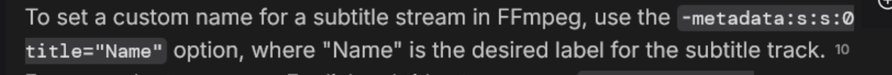

Offenbar muss man das wohl anders machen, aber ich finde die Lösung nicht. Der KI-Chat hat mir -metadata:s:s:0 title="English" vorgeschlagen, aber das wirkt nicht. Und wenn man im Internet nach ffmpeg change subtitle title sucht, bekommt man keine vernünftigen Ergebnisse. Das ist bei den Suchbegriffen aber auch nicht verwunderlich. -_-

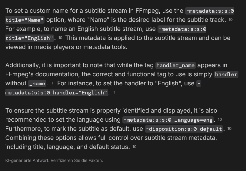

Aber das hat mir die Brave-KI ausgegeben:
Kannst's ja mal versuchen...
title habe ich, wie oben geschrieben schon probiert. handler habe ich eben auch getestet, aber das hat auch keinen Effekt.
Hier nochmal der Befehl:
$ ffmpeg -i test.mp4 -vcodec copy -acodec copy -scodec copy -metadata:s:s:0 handler="English" test_title.mp4
Da ist jetzt kein Fehler drin, ich habe alles richtig geschrieben oder?
