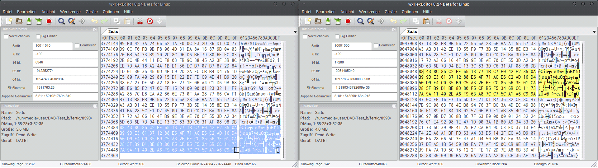

Womit vergleicht man eigentlich am besten die Überschneidungen bei den Videos?
Einfach zwei Hexeditoren nebeneinander war nicht so praktikabel: "Nur" 47k sind in der Form doch erstaunlich viel. :)
Indem man (mit dem Hexeditor) nach Hexbytes suchen lässt, also die ersten 32 Bytes der zweiten Datei in der ersten Datei aufspürt.
Das hatte ich mit dem wxHexEditor versucht, aber das war nicht sehr übersichtlich.
Ich dachte, es gäbe vielleicht ein Gegenstück zu "diff", das gleiches raussucht. - z. B. "same 47k 1.ts 2.ts" sucht nach identischen 47k Blöcken.
wxHexEditor ist eine Katastrophe. Ich habe versucht, das da nachzustellen. Die normale Hexsuche hat nur Unsinn gefunden, während 'Alle finden' es zwar ausfindig machen konnte, aber auch eine Absturzmeldung hervorbrachte. Der beste Hexeditor unter Linux ist 010Editor.
Bei mir hat er zuerst das richtige gefunden, aber mehrfach, da zu kurzer Suchbegriff, dann war auch immer das falsche als Treffer markiert und eine Fehlermeldung hatte ich auch, es gab aber ein "Continue" und ich konnte wirklich weiter machen. Dann habe ich aufgegeben, da ich dachte du hättest vielleicht ein passendes Tool dafür genutzt und meine mamuelle Suche wäre unnütze Zeitverschwendung.
Naja. Zumindest weiß ich jetzt, dass der wx Müll ist und ich ihn nicht aus Unkenntnis falsch bedient hatte:

Der 8590 übernimmt beim Split Reste vom vorigen Buffer. Im Fragment 1e.ts sind die hinteren 47KiB mit den ersten 47KiB von 2a.ts identisch.
47K ist offenbar sein "Ding": Alle Teildateien sind absolut glatt durch 47K teilbar und bei allen, egal ob SD, HD, oder von welchem Sender, wiederholen sich die letzten 47K der vorherigen Teildatei.
Ich habe es übrigens doch nochmal mit dem wx versucht und offenbar hatte er seine "guten 5 Min.": :)
Da habe ich sicherheitshalber kontrolliert, ob es auch bei 2e->3a vom DMax bei 47K bleibt.
Also beim 8500 besteht kein Handlungsbedarf, da er ohne Überlappung trennt, für den 8590 ist das hiermit gelöst und wenn jemand anderes ein ähnliches Problem hat, weiß er/sie/es, wie man die Größe der Überlappung herausfindet.

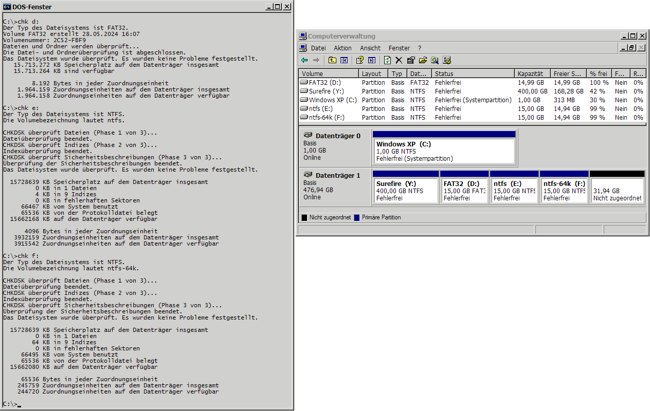

Die Clustergröße hat besonders bei fat auf Sticks einen sehr gravierenden Einfluss und kann u. U. zu solchen Störungen bei der Aufnahme führen, dass die spätere Wiedergabe an der Stelle abbricht.
Ich nehme deshalb auf SATA-SSDs in USB-Gehäusen auf und ntfs bringt dort *) mit 16k Cluster die beste Leistung. Im Gegensatz zu ntfs mit 4k (oft) oder 64k (gelegentlich), hatte der 8500 mit 16k bisher noch nie eine Störung: VideReDo zeigt dann in der Zusammenfassung dropped Frames an.
Beide Receicer scheinen nur einen sehr kleinen Schreibcache zu nutzen (der 8500 vielleicht sogar gar keinen), so dass das selbst bei SSDs Auswirkungen hat.
*) wie auch unter Windows oder mit ntfs3, egal ob HD, SSD, oder USB-Stick: Ich hatte das umfassend getestet.
Wie dort auch geschrieben (+ die vorherigen Beiträge), wäre fat-64k für sowas das beste, aber aus mir nicht bekannten Gründen wird das nicht vollständig getrimmt: Nur im USB-Gehäuse. Schließe ich die SSD per SATA im PC an und trimme sie nochmal, funktioniert es zuverlässig.
Bei allen anderen getesteten Dateisystemen funktioniert trimmen auch im USB-Gehäuse vollständig.

47k sind genauso wenig durch 4 wie durch 16 teilbar: Ich wäre überrascht, wenn das Dateisystem oder die Clustergröße einen Einfluss darauf hätte. Zumal 4k definitiv schlechter sind.
Uridium schrieb:
Der Gedanke dahinter ist, dass die ungewöhnlich große Blockgröße der HDD zu grob "rastert" und aufgefüllt werden muss (letzter Block). Bei Standard 4KB Blocksize wäre das u.U. nicht nötig.
Andere FS/Clustergrößen ändern nichts.
Da ich i. d. R. nicht den kompletten Datenträger partitioniere (um Platz für solche Tests zu haben)), habe ich hinten drei 16 GB Sticks nachgestellt (noch die geläufige Größe, als ich den Receiver 2015 gekauft habe) und fat/ntfs jeweils mit Windows XP standardmäßig formatiert und eine mit ntfs-64k (mehr unterstützt der Receiver nicht, würde aber auch sowieso nur Nachteile bringen):

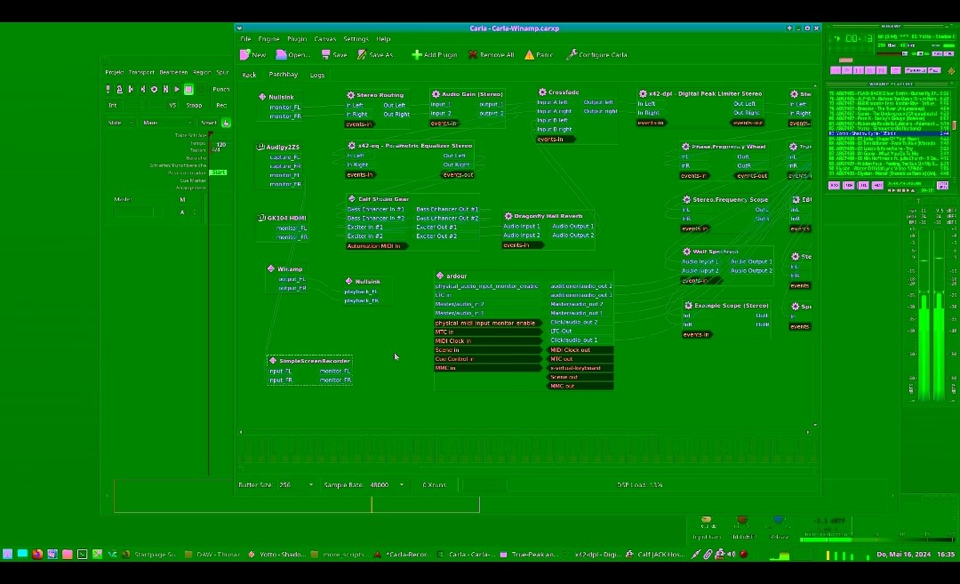

Nachtrag: Auf dem Handy wird es grün angezeigt:
Für Screencaptures nutze ich meine kontrastreiches-Voreistellung mit q30 und erhöhe auf max. 1000 Frames/GOP.
