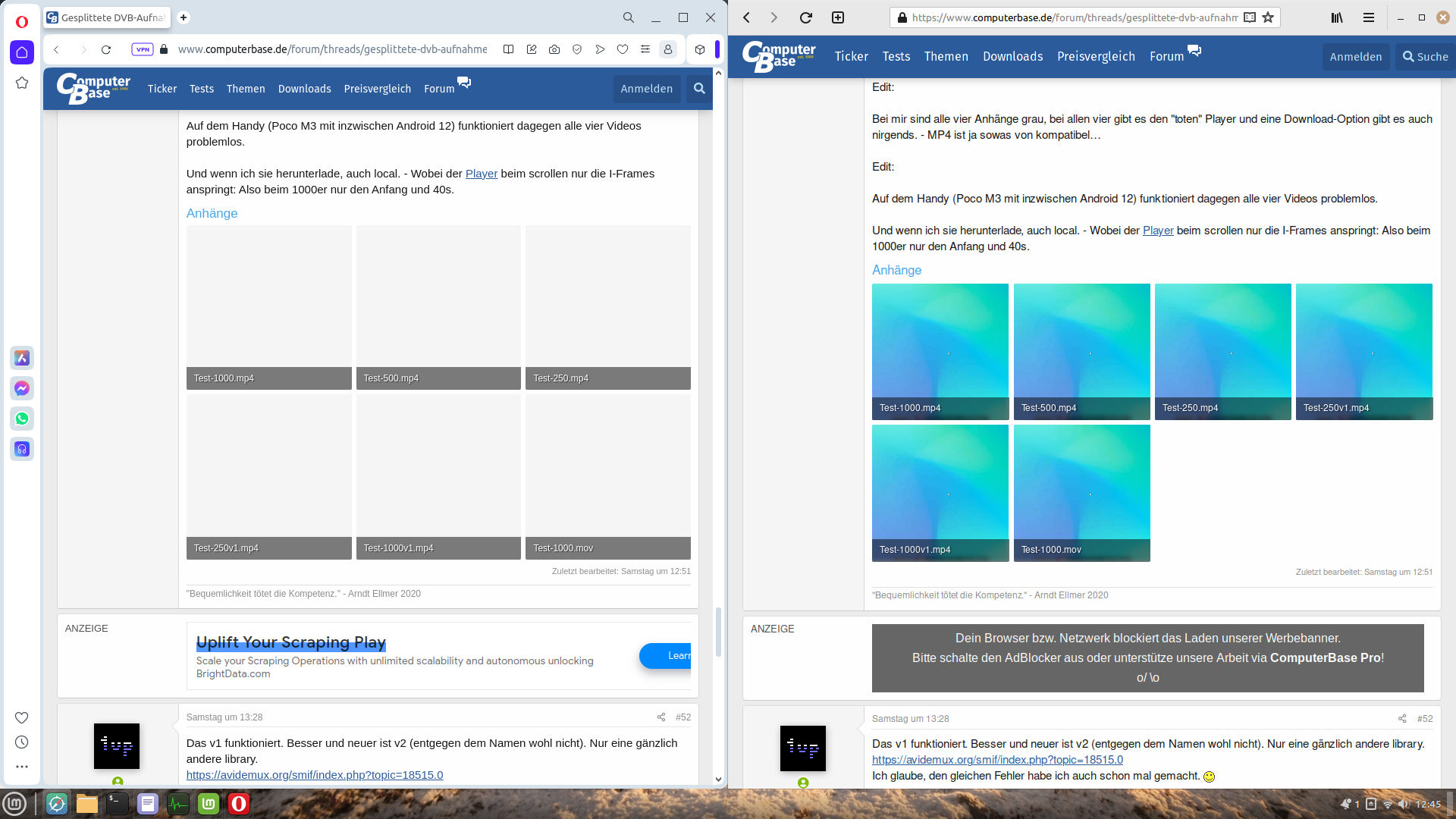

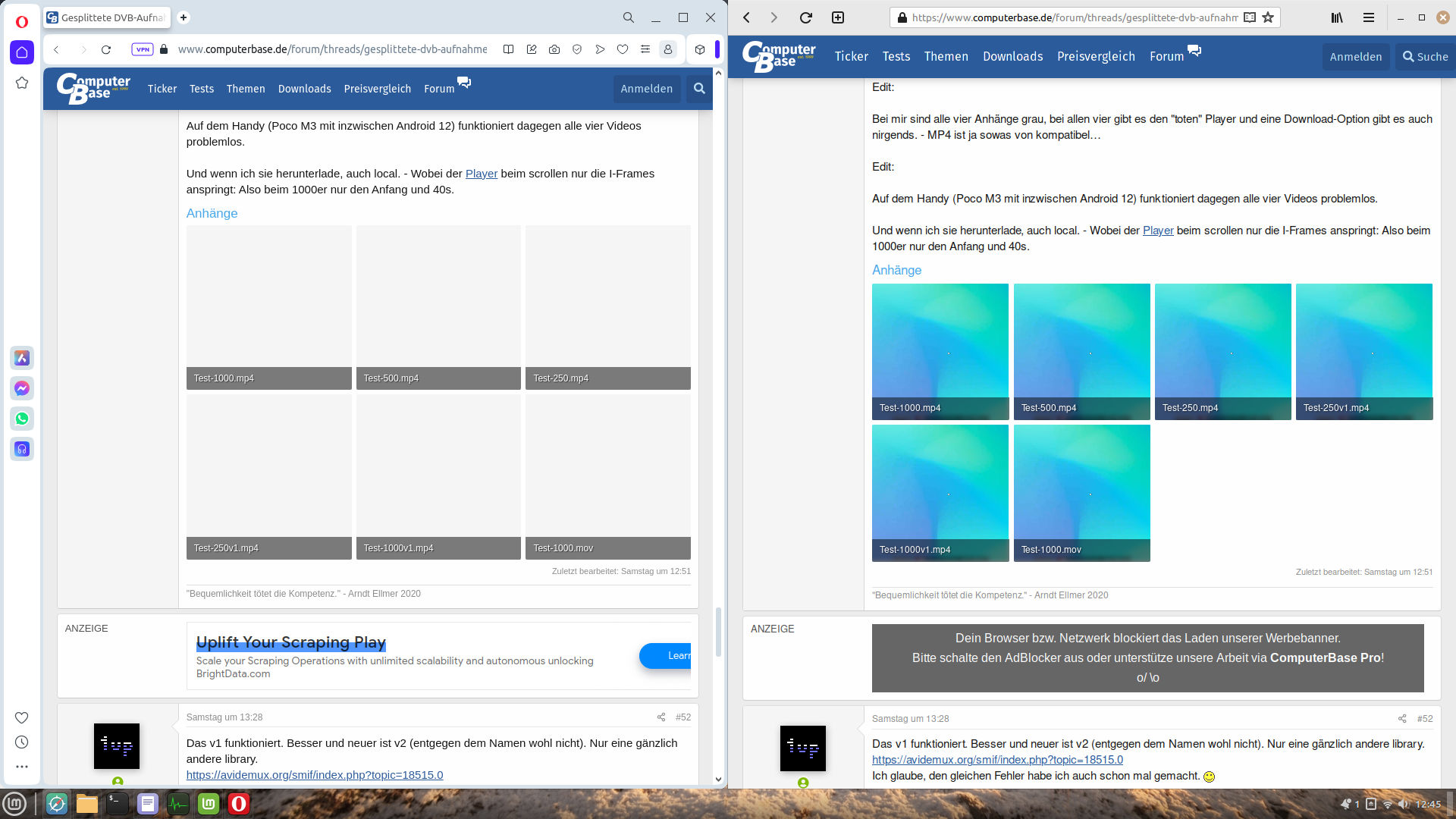

Weil Gnome-Web (LMDE 6) mit keinem der Vorschaubilder und Videos Probleme hat, habe ich es dort auch mit Opera versucht und anschließend auch noch mit Google-Chome.
Opera und Web habe ich als Beispiel nebeneinander geöffnet: s. Anhang
LMDE 6, Kernel 6.7, alle Browser in ihrer Standardkonfiguration:
Gnome-Web mit AD-Blocker: Alle Vorschaubilder werden gezeigt und alle Videos werden problemlos abgespielt.
Opera mit auf CB deaktivierten AD-Blocker *): Alle Vorschaubilder sind grau und bei allen Videos öffnet sich nur der "tote" Player: s. o.
*) der AD-Blocker macht aber keinen Unterschied
Google-Chrome: Alle Vorschaubilder werden gezeigt, alle MP4-Videos werden problemlos abgespielt und beim .mov startet stattdessen der Downlkoad.
Dabei spielt es in keinen Fall eine Rolle, ob ich im Willkommens-Assi die Multimedia-Codecs installiert habe, oder nicht. - Da ich die noch nie gebraucht habe, installiere ich die normalerweise nicht.
Poco M3 64 GB, Android 12:
(damals aus dem Wintersale)
Opera mit aktivierter Komprimierung (deaktivieren ändert aber nichts): Einige der Vorschaubilder (immer mal andere) werden angezeigt und der Rest bleibt grau, aber trotzdem lassen sich alle MP4-Videos abspielen, nur beim .mov startet der Download.
Manchmal "verschluckt" sich Opera aber, dann sind alle Vorschaubilder grau und ich bekomme dann bei allen einen "toten" Player, wie beim Desktop-Opera.

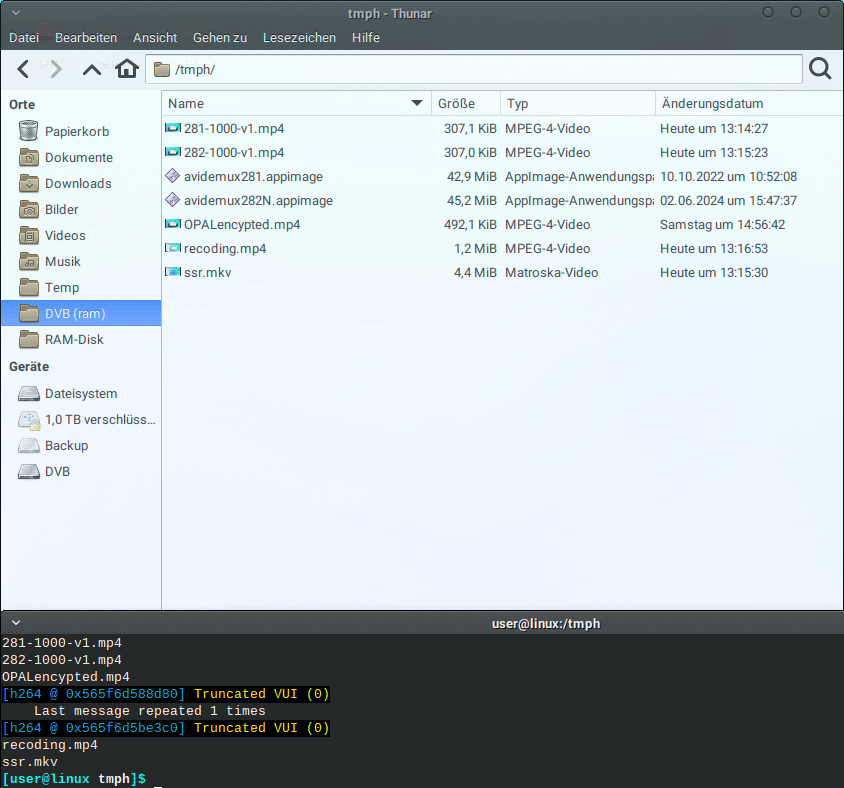

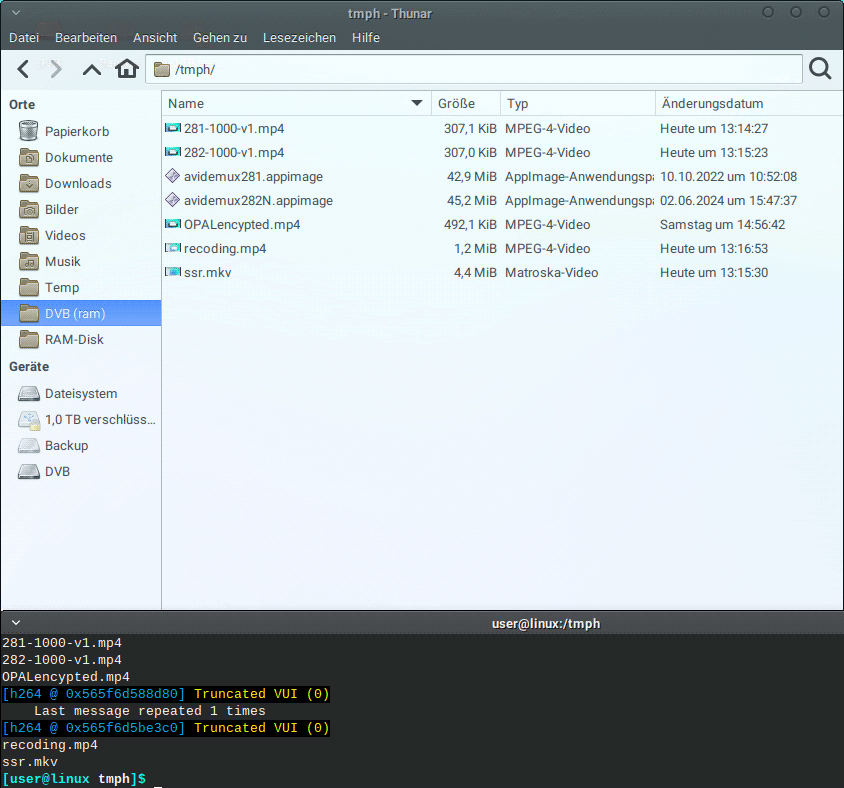

Ich kann den Fehler nicht nachstellen, egal wie ich mit ffmpeg kodiere (10 bframes, GOP=1000, etc).
Auch ein remultiplexen (-c copy) der 250.mp4 (mp42) in den normalen MP4 Container (mp41) repariert das nicht. ffprobe zeigt bei allen Files 'Truncated VUI' (Video Usability Information), außer bei 250v1.mp4 (was funktioniert). Da würde ich ansetzen (anders encoden). Keine Ahnung, wie Du das kodiert hast (AviDemux?), aber offenbar ist der h264 Stream nicht ganz sauber und irritiert einige Player/Browser/etc.
Unten bei '250v1.mp4' kommt keine Fehlermeldung und er springt sofort zum nächsten (500.mp4).
Bash:
$ for f in *.*; do echo -e "\033[1;35m$f\033[0m"; ffprobe -v warning "$f"; done
1000.mov
[h264 @ 0x5a37d4630d80] Truncated VUI (0)
    Last message repeated 1 times
[h264 @ 0x5a37d466e9c0] Truncated VUI (0)
1000.mp4
[h264 @ 0x56283c144d80] Truncated VUI (0)
Hatte ich geschrieben:
Meine "kontrastreiches"-Voreinstellung für AVIdemux (Kurzanleitung befindet sich im 7z), auf q30 und 1000 Frames/GOP geändert, mit der AppImage-Version encodet.
Genau darum geht es doch:
Bei welchen OS, Browser und Einstellungen tritt das bei dir auf und in welcher Form? - Eine einfach Aufstellung wie ich in #56.
Wie soll ich das gegentesten, wenn ich nicht weiß womit?
Teste deine Videos mit ffprobe auf 'Truncated VUI', wie in dem Beispiel oben. Ändere die Encodereinstellungen bis der Fehler verschwindet.
Solange der Stream defekt ist, sind Fehler beim Abspielen irrelevant.
@1st: Die alten Anhänge habe ich gelöscht, da nicht mehr relevant.
Da meine Test-Videos vom bereits "kaputten" OPALencypted.mp4 (MP4v2) mit q40 (vorhin hatte ich versehentlich q30 geschrieben, da ich Screenrecords normalerweise damit recode) recodet, hatte ich gedacht, daher käme das und auch den AB 282 "Nightly" hatte ich in Verdacht, aber das konnte ich nicht reproduzieren:
Ich habe aufgezeichnet, wie ich es mit beiden ADs als MP4v1 recodet habe und es kam zu keinen Truncated VUI.
Anschließend habe ich die Aufzeichnung mit q30 recodet und auch das war i. O.
Ich habe alle drei Videos und den Screenshot nach dem letzten angehängt: Da es bei keinem ffprobe warnings gibt, müssten alle abspielbar sein.
Edit: Mit dem MP4v2 produzieren dagegen beide ADs Truncated VUI: Unabhängig von der GOP-Größe.
Wobei ich mich frage, was ein Browser (welcher auch immer das ist) taugt, der bei online-Videos offenbar kein Bisschen Fehlertolerant ist: Als würde es niemals Störungen in der Übertragung geben können.
Opera ist dagegen konsequent und spielt gar keins ab. :)
Wobei es da offenbar an fehlender h264-Unterstützung liegt: Bei LMDE6 gibt es nicht mal ein mit "opera-ffmpeg-codecs" vergleichbares Paket zum nachinstallieren.
Jedenfalls kann es die "kaputten" Videos auch nicht abspielen, wenn ich es in mein Drive (das übrigens auch keine Probleme mit denen hat) hochgeladen habe: Test-1000.mp4 (=v2), Test-1000v1.mp4
Sowohl Google-Chrome, als auch Gnome-Web, spielen sie dagegen problemlos ab.
