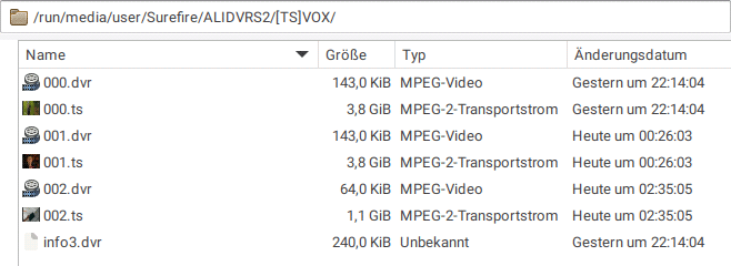

Funktioniert tut es jetzt (von den 3,8 GiB bleiben nur 2,8 GiB übrig = über 1/4 war unnötiger Kram!) und die Ausgabedatei lässt sich problemlos abspielen und mit AVIdemux öffnen.
Auch das mit "concat" um mehrere Dateien zusammenzukopieren funktioniert *) (statt 8,7 GiB sind es dann nur noch 6,3 GiB), aber damit habe ich beim Wechsel der 4 GB Datei wieder eine Störung, egal ob ich in .ts oder in .mkv kopieren lasse. Bei .mkv ist der Ton sogar leicht mehr "kaputt".
Allerdings ist die Stelle auch beim direkten zusammenkopieren mit pv (wie mit "copy /b" bei DOS) nicht ganz sauber, wie mir dabei aufgefallen ist.
Ich hänge die betreffenden Schnipsel und die ffmpeg-Ausgabe an. - Da das vermutlich am Satreceiver liegt (Xoro 8590), kann man wohl nichts machen.

Nicht dass 4KB zu wenig sind. Lass uns auf 256KB hoch gehen.
$ xxd -c16 -s-262144 file1.ts |curl -F 'file=@-' 0x0.st
$ xxd -c16 -l262144 file2.ts |curl -F 'file=@-' 0x0.st
Wenn Du von der "Schnittstelle" noch mal so einen Videoschnipsel wie oben mit 'cp' oder 'pv' erstellen könntest, wäre das klasse. Anhand der Hexdumps werde ich die Stelle finden können.

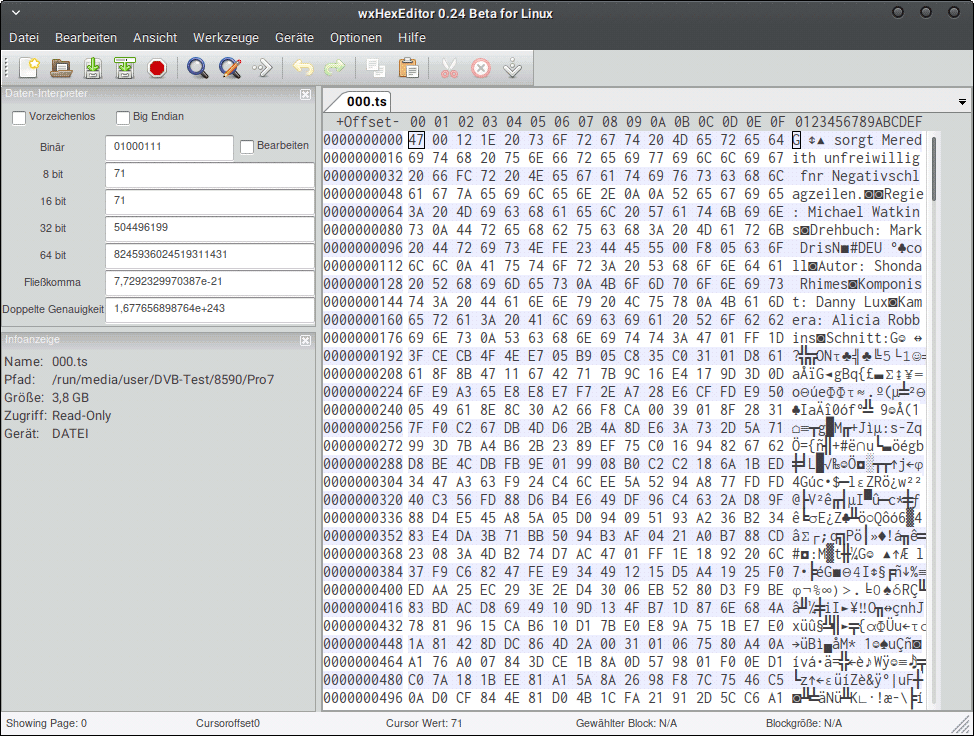

Beim cc2 hat der Sohn vom Rudolph vor einiger Zeit den "wxHexEditor" genutzt und ich hatte ihn mir gleich installiert, da man sowas ja immer mal brauchen kann:
Mach erst mal nur zwei SD Fragmente (2x10MB, 10485760 Bytes), überprüfe den korrekten Schnitt via Hexeditor und benenne die Dateien mit dem Gerätenamen.

Die Verzeichnisnahmen enthalten die jeweilige Spielzeit, be der die Unterbrechung war: h-mm-ss
Ich kopiere ins RAM (/etc/fstab-Eintrag):
memory /tmph tmpfs huge=always,size=90% 0 0
Das führe ich bei jeder Aufnahme aus:
ls *.ts -1s --block-size=k > /tmph/Dateigröße.txt
cat *.ts > /tmph/cat.ts
cat *.ts | ffmpeg -hide_banner -nostats -i pipe: -map v:0 -map a:0 -c copy /tmph/ffmpeg-pipe.ts 2> /tmph/ffmpeg-pipe.txt
ffmpeg -hide_banner -nostats -f concat -safe 0 -i <(for f in ./*.ts; do echo "file '$PWD/$f'"; done) -map v:0 -map a:0 -c copy /tmph/ffmpeg-demux.ts 2> /tmph/ffmpeg-demux.txt
Dann kopiere ich mit dd die ersten und letzten ca. 4M (HD: 8M) der originalen Teilstücke, was je nach Sender auch ungefähr 5 Sek. entspricht:
dd if=1.ts of=/tmph/1a.ts bs=1M count=4
dd if=2.ts of=/tmph/2a.ts bs=1M count=4
# Beim Ende ist es etwas komplizierter (es bleibt identisch mit dem Ende der Originaldatei):
ls *.ts -1s --block-size=M
3890M 1.ts
3158M 2.ts
dd if=1.ts of=/tmph/1e.ts bs=1M skip=$((3890-4))
dd if=2.ts of=/tmph/2e.ts bs=1M skip=$((3158-4))
Anschließend kopiere ich den Punkt mit AVIdemux (streamcopy) und je ca. 5 Sek. Vor-/Nachlauf (ich muss mich ja an die I-Frames halten) in entsprechend benannte .ts
Da bei den Aufnahmen des 8590 dabei Fehler auftreten (s. Screenshots), recode ich es 1:1 (also ohne Skalierung und ggfs. Deinterlace) in ein x264-Vorbis-mkv - Wobei das aber auch zu Fehlern kommen kann!?

Der 8500 Stream ist in Ordnung.
Der 8590 übernimmt beim Split Reste vom vorigen Buffer. Im Fragment 1e.ts sind die hinteren 47KiB mit den ersten 47KiB von 2a.ts identisch.
Code:
$ truncate -s-48128 1e.ts
$ cat *.ts | ffmpeg -hide_banner -i pipe: -map v:0 -map a:0 -c copy ffmpeg-pipe.ts
Man kann die überschüssigen Daten auch per ffmpeg verwerfen. Perfekt ist das aber offenbar nicht. Zumindest beim Ton ist noch was zu hören.
Code:
$ cat *.ts | ffmpeg -hide_banner -fflags +discardcorrupt -i pipe: -map v:0 -map a:0 -c copy ffmpeg-out.ts
