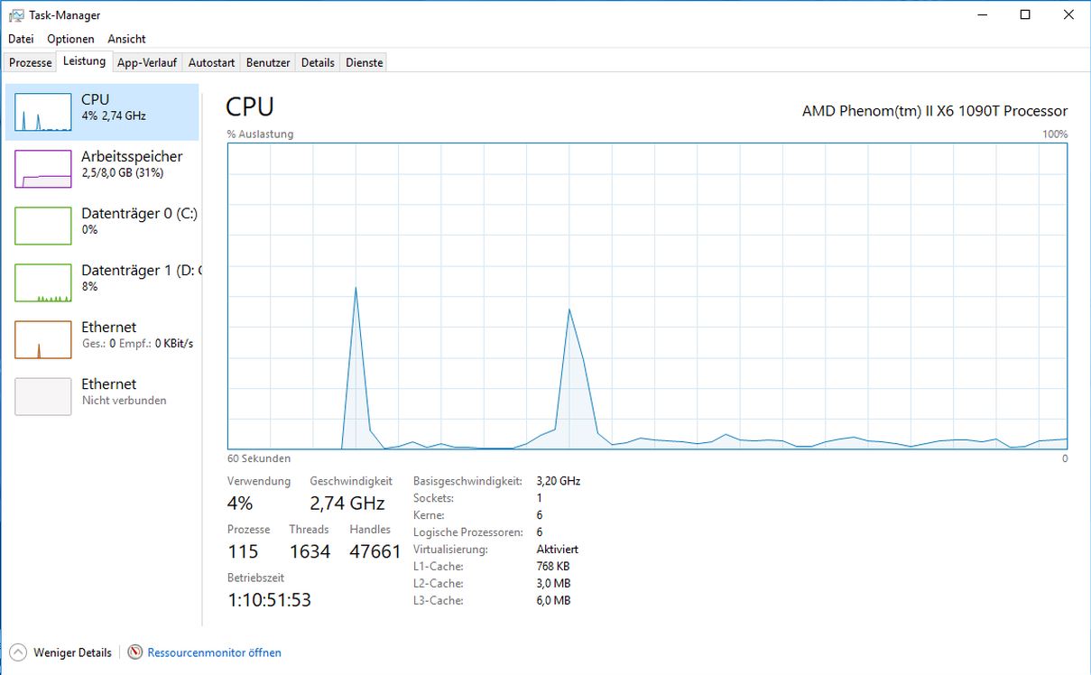

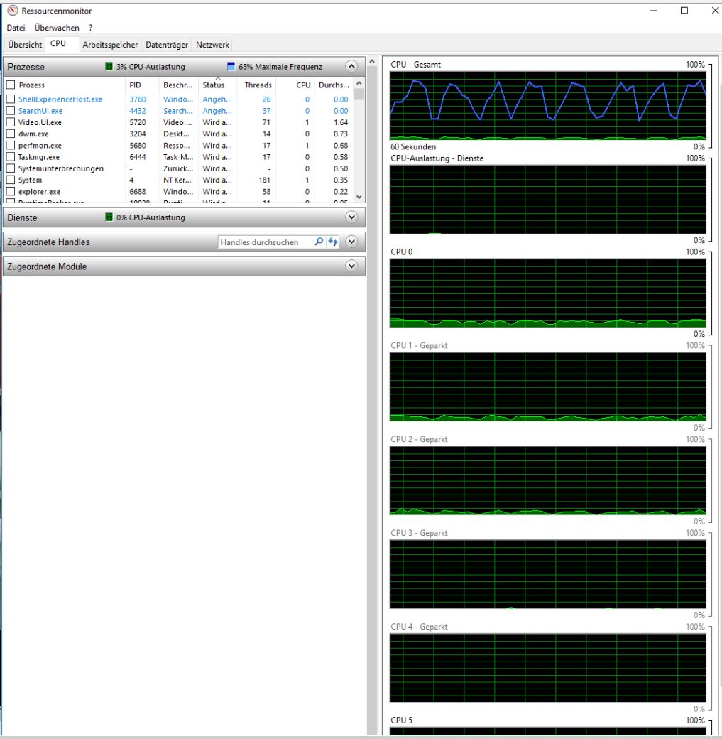

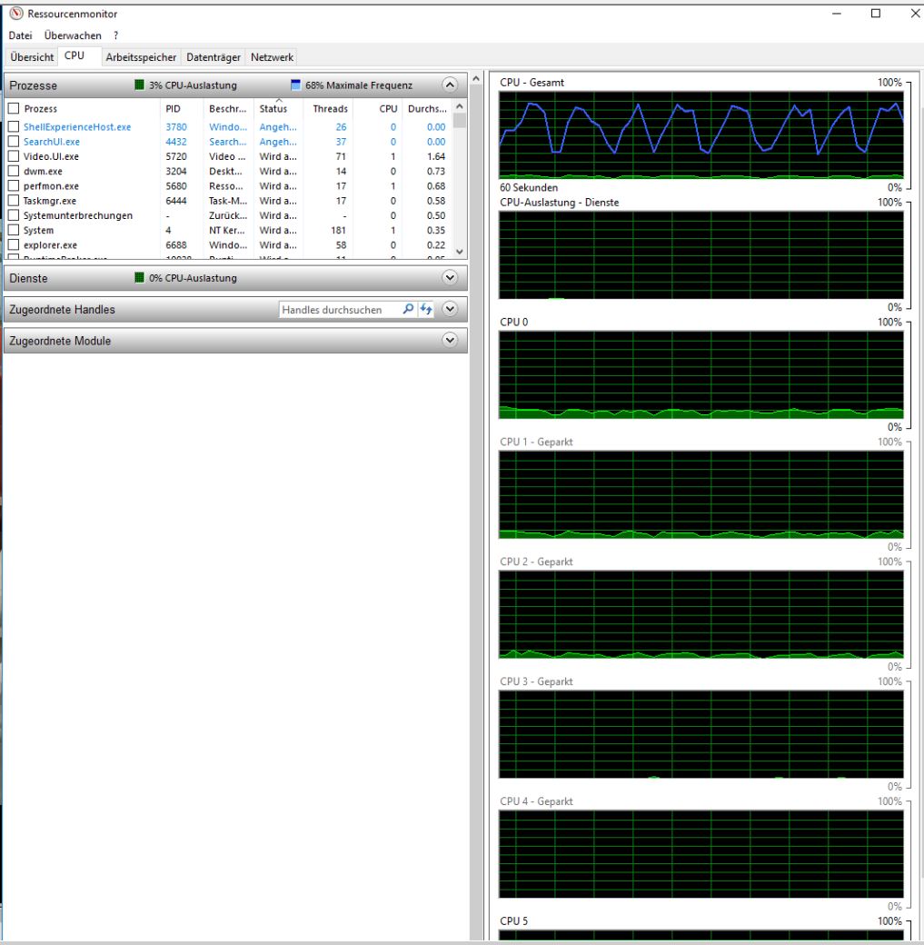

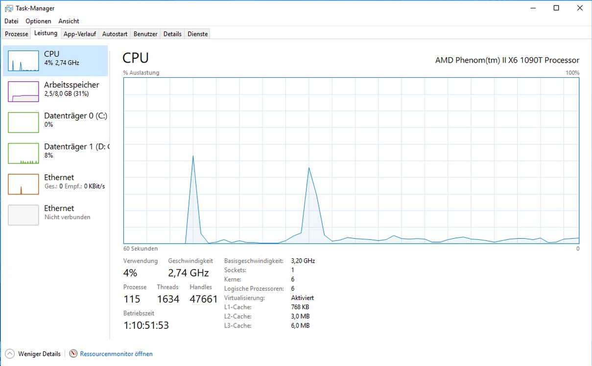

CPU Auslastung liegt bei max. 4% oder darunter.
Hier mal Bilder von der CPU Auslastung:

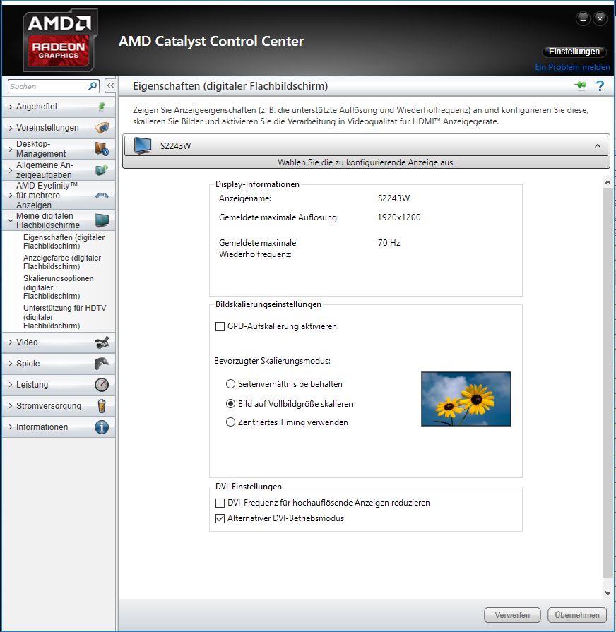

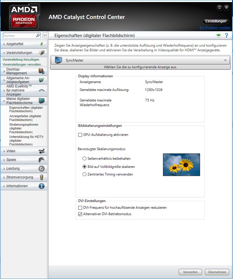

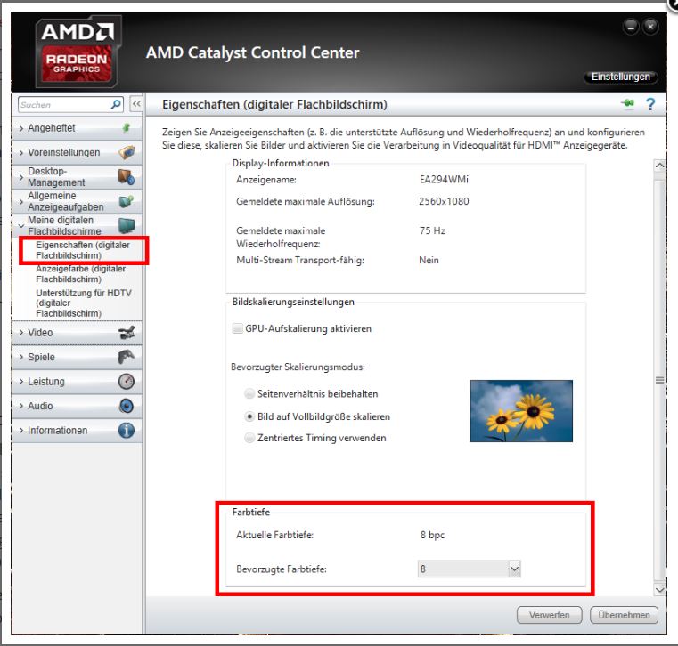

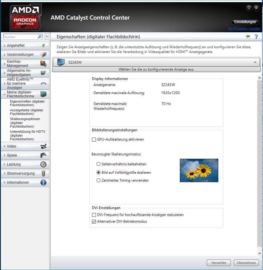

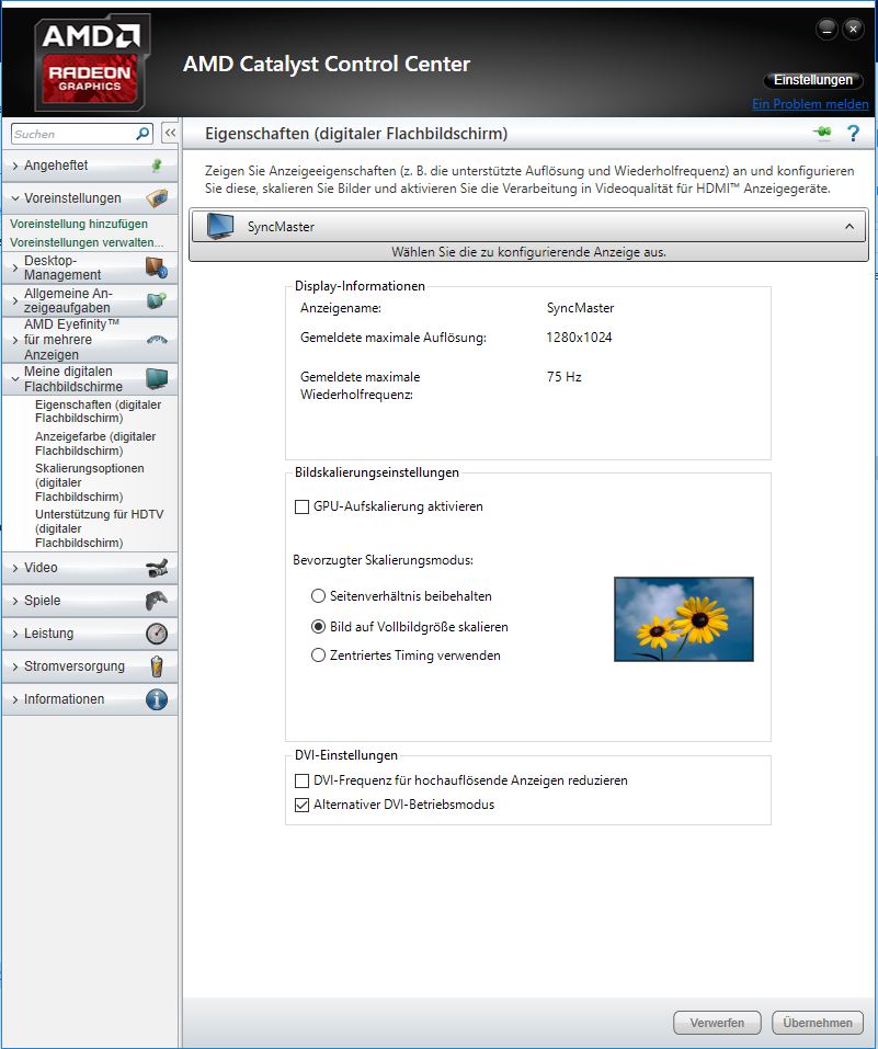

Was ich noch gefunden habe ist, dass bei meiner Catalyst Ansicht die "Bitfiefe" fehlt.
Hier meine Ansicht:
Hier die ansicht die ich im I-Net gefunden habe:
Ich weiß nicht mehr weiter...

Die gpu/cpu Auslastung finde ich verdaechtig niedrig. Wirf mal den amd Treiber mit ddu runter und lad dir den letzten Treiber für die amd radeon 6000er Serie.

P.S. am Laptop mit einem i5-6200U 2,30Ghz habe ich eine CPU Auslastung von 8%.
das würde bei meinem Desktop PC passen mit 4% Auslastung.

Was eigenartig ist ist folgender Eintrag:
BitDepth/String: 8 bits
Finde keine Einstellmöglichkeit wo ich die Ausgabe der Farbtiefe auf 8 Bits ändern kann.
Bei Nvidia Karten gibt es diese Einstellung wo sich schon einige geholfen haben.
Für AMD finde ich da nichts, das sieht man auch auf einen bild das ich heute um 11:41 gepostet habe.
Vielleicht liegt es daran oder du erkennst Anhand der Oben stehenden Daten wo der Hund liegt...
