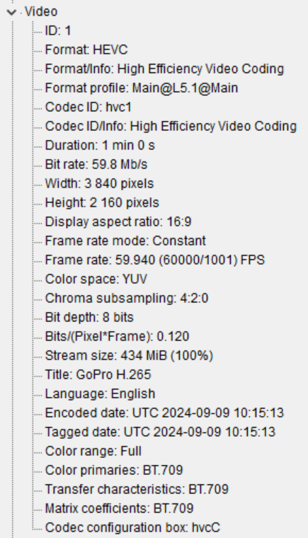

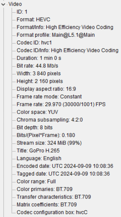

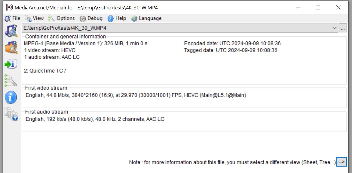

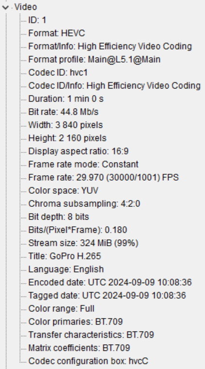

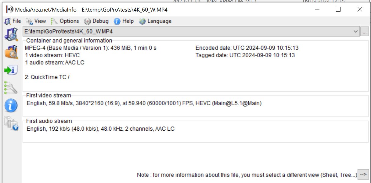

Kannst du mal mittels Mediainfo die Codec-Details von einem funktionierendem und einem ruckelndem Video posten? Ich könnte mir vorstellen, dass das 4K 30 Video HVEC 4.2.2 10 Bit ist. Das kann weder deine CPU noch deine GPU nativ in Hardware. Hierzu evtl. auch mal die CPU-/GPU-Auslastung beim Abspielen prüfen und schauen ob eines von beiden auf 100% läuft.
Danke für die prompte Rückmeldung.

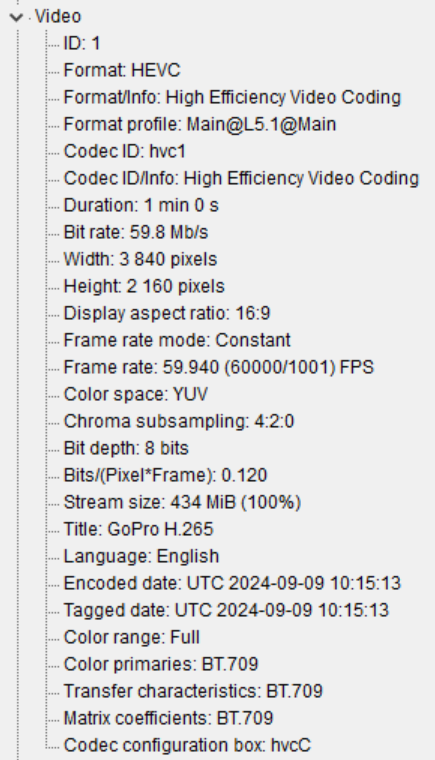

Siehe Anhänge - die 60 Dateien sind 60FPS und werden flüssig dargestellt.
die 30 Dateien sind 30FPS und stocken und ruckeln, alle anderen Einstellungen in der GoPro sind identisch.

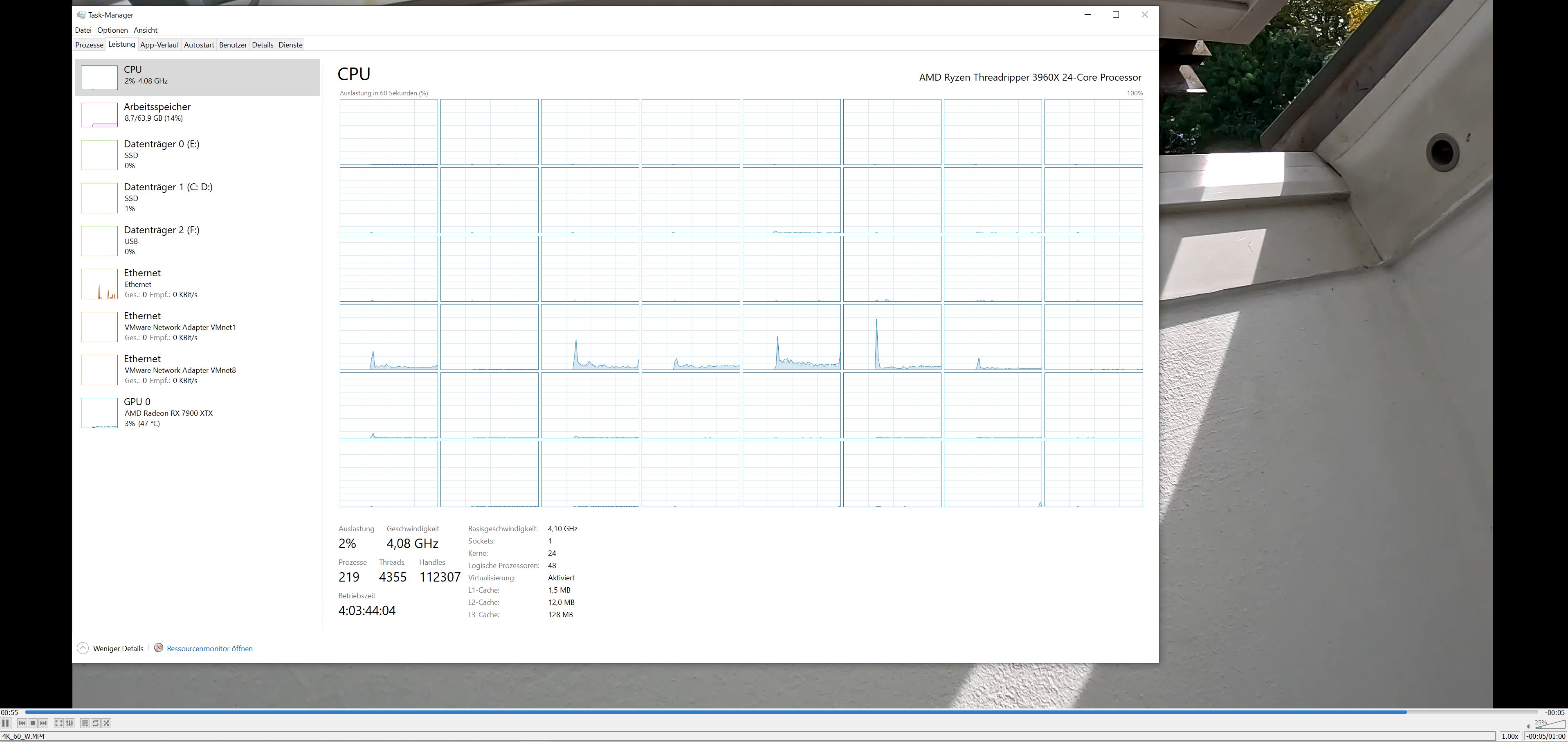

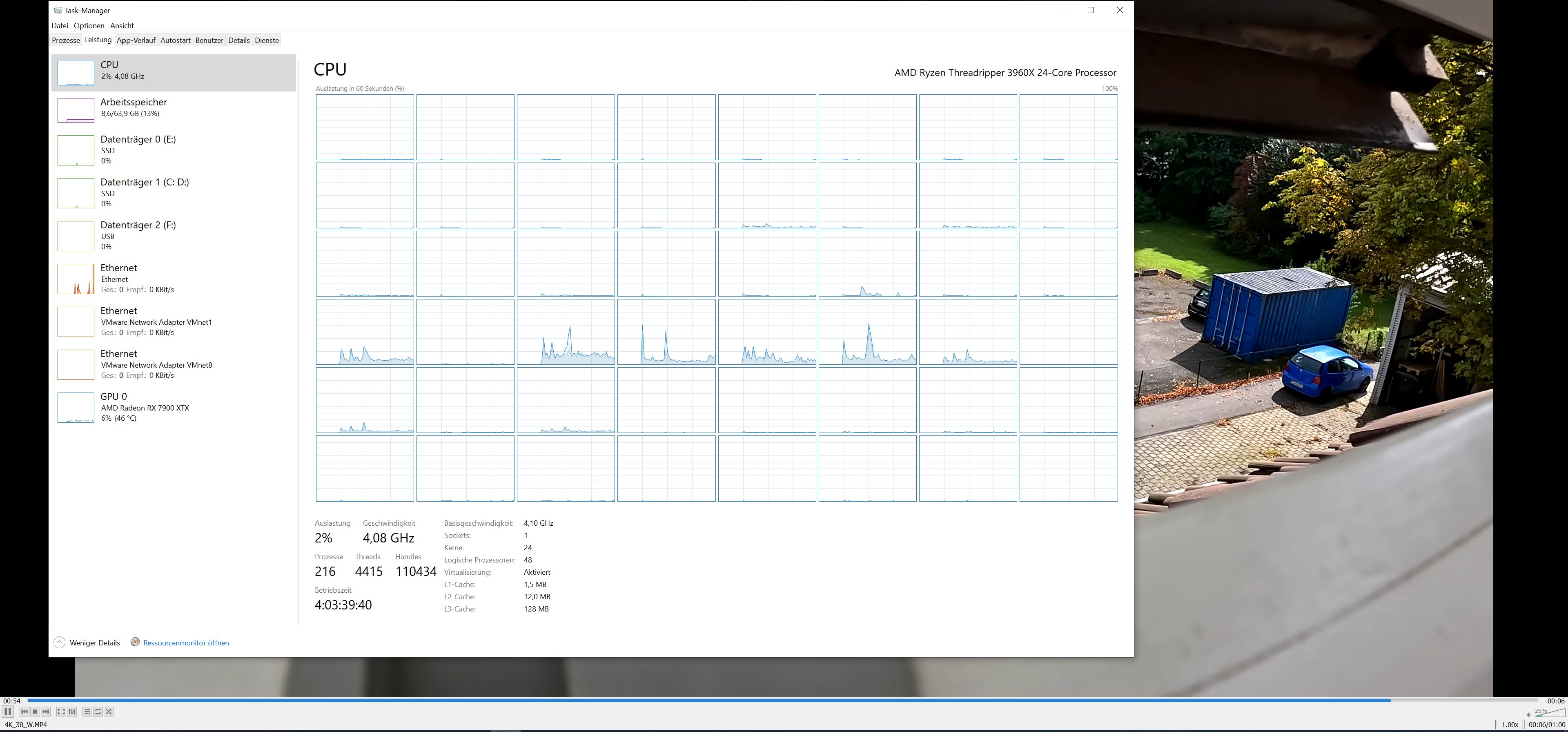

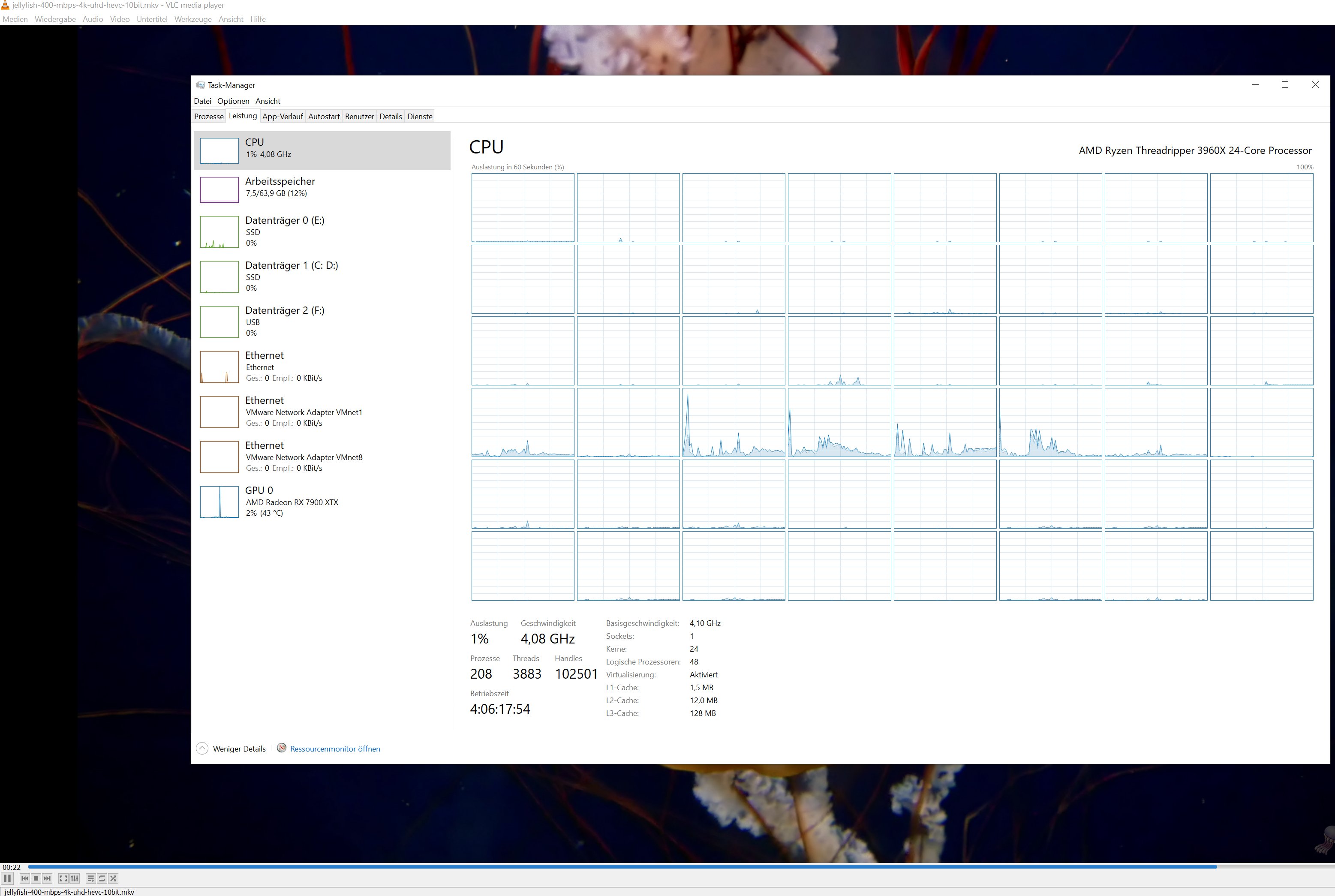

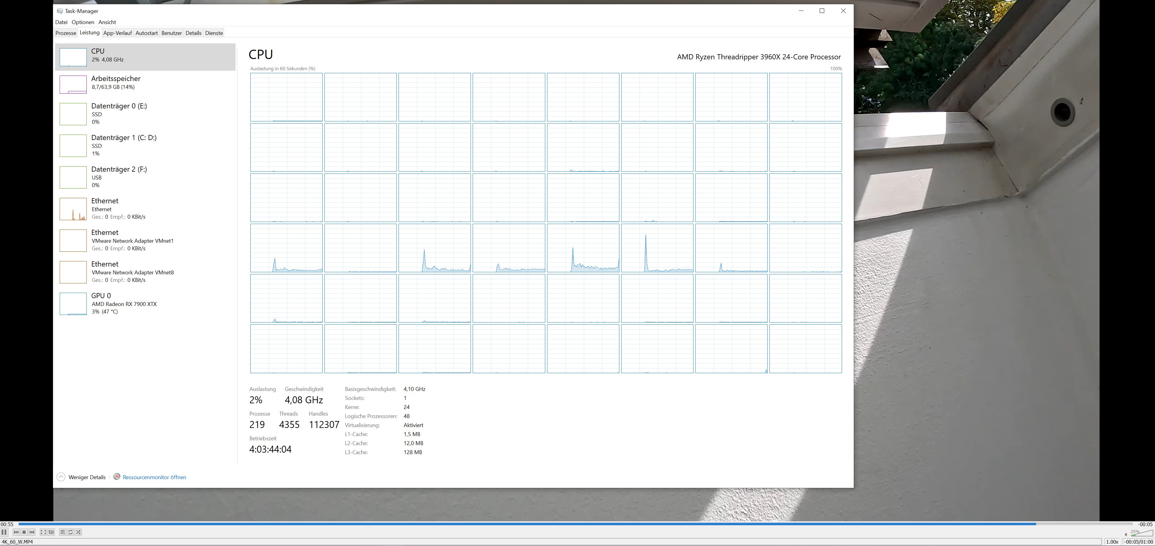

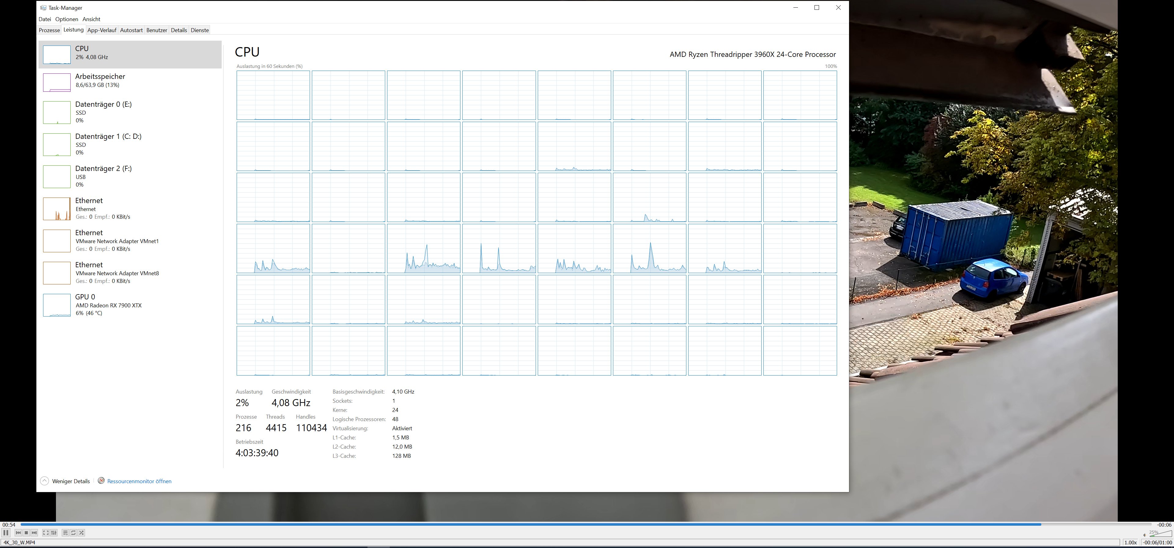

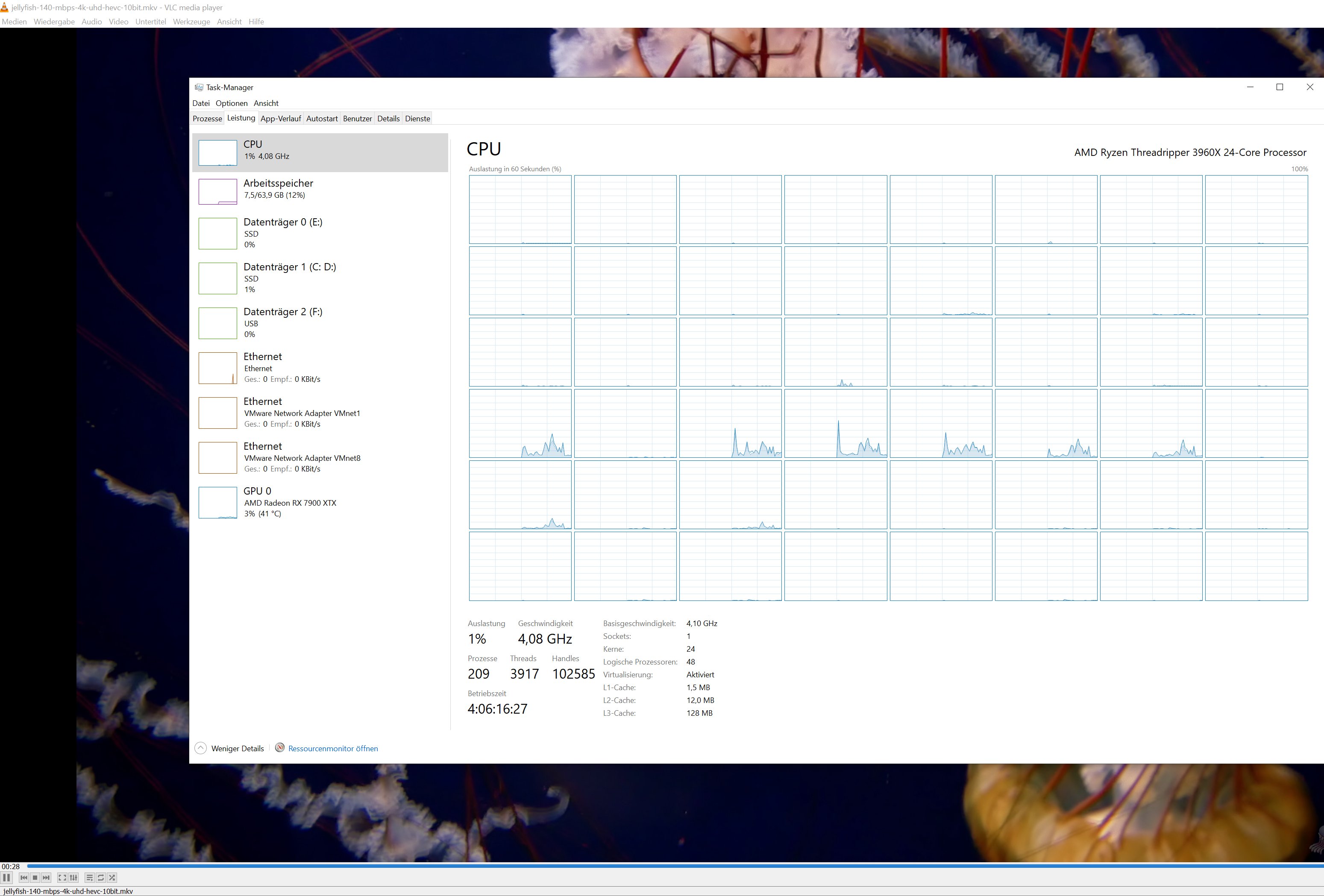

GPU und CPU langweilen sich bei beiden Videos gleichermaßen. [Bitrate ist bei beiden Videos seltsamerweise auch ähnlich mit 60MB/s] edit: hatte mich hier verguckt, aber das liegt vermutlich an dem langweiligen Testvideo hier zuhause ohne viel Bewegungen. Ich hatte auch ein Video von unterwegs, weiß grade nicht mehr ob 5.3K mit 60FPS oder 4K mit120FPS, welches eine Bitrate von 120MB/s hatte, auch das lief ganz entspannt.

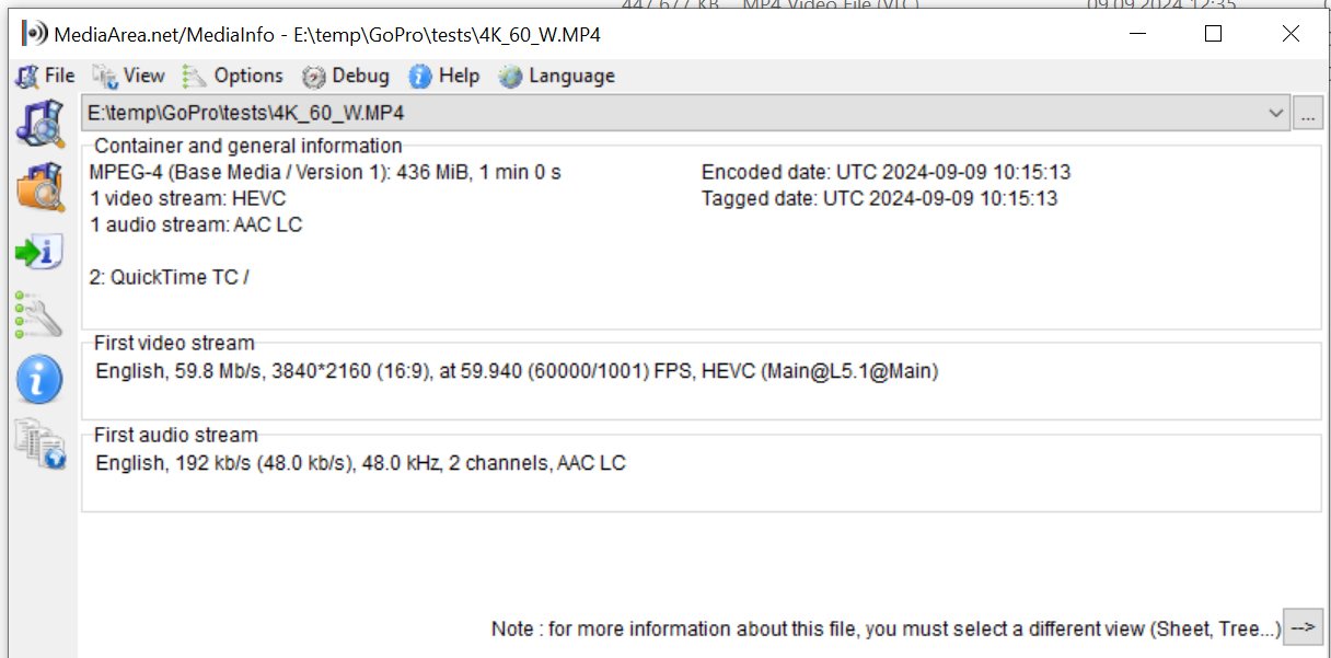

Die genaue HVEC Version konnte ich nicht erkennen im Mediainfo, muss ich dort noch einen speziellen Reiter auswählen für detailliertere Infos?
Danke!
Danke!
Unter "View" kannst du verschiedene Einstellungen auswählen.
Ich verwende "Tree" oder auf Deutsch "Baumstruktur"

Danke - habe ich mal angehangen die Treeview, Relevantes konnte ich dort leider nicht sehen, du?

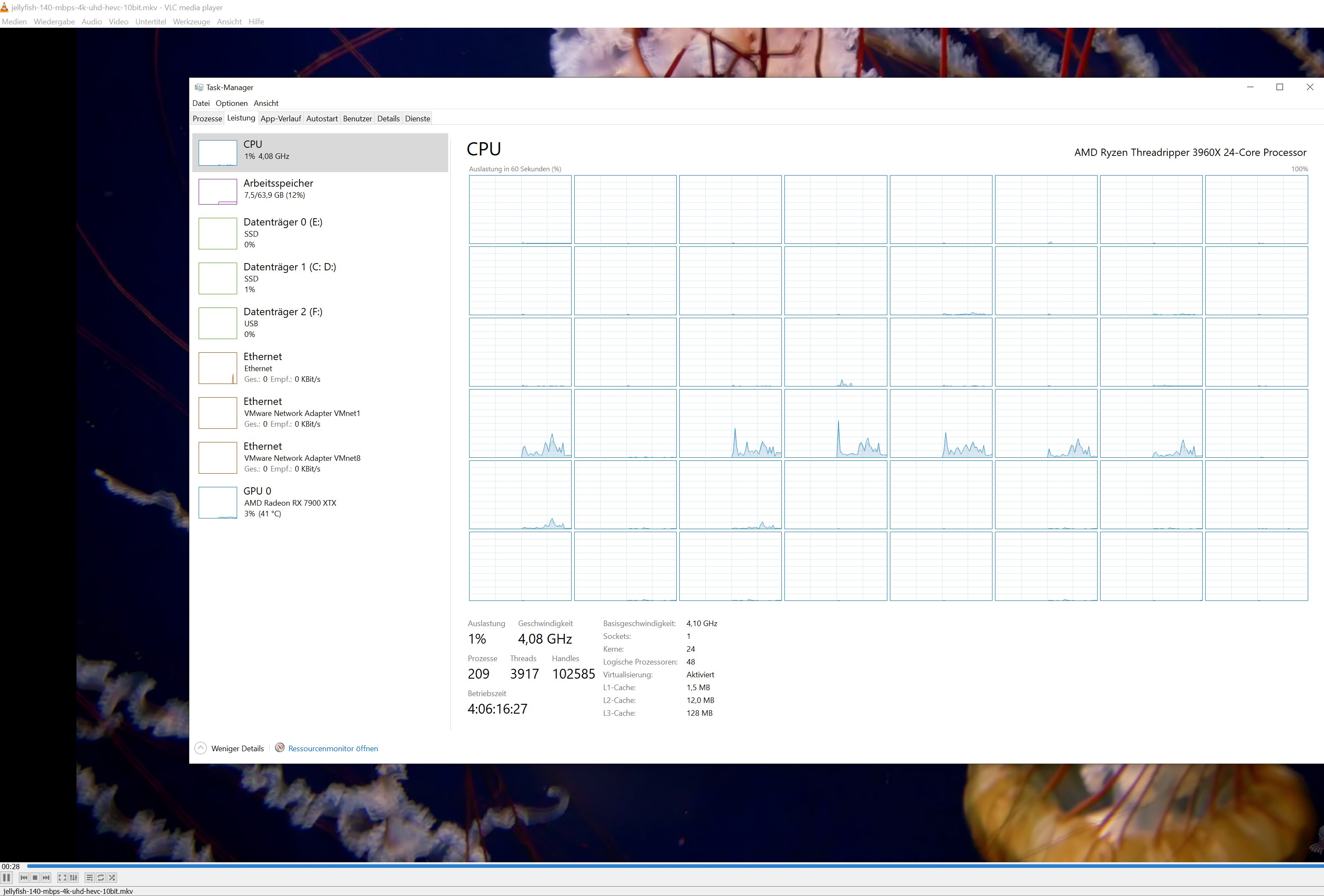

motorazrv3 schrieb:
Hier gibt es auch HEVC 30 FPS Testdateien. Ruckeln die bei der Wiedergabe?
https://repo.jellyfin.org/jellyfish/
Downloads laufen, gebe später Rückmeldung dazu.

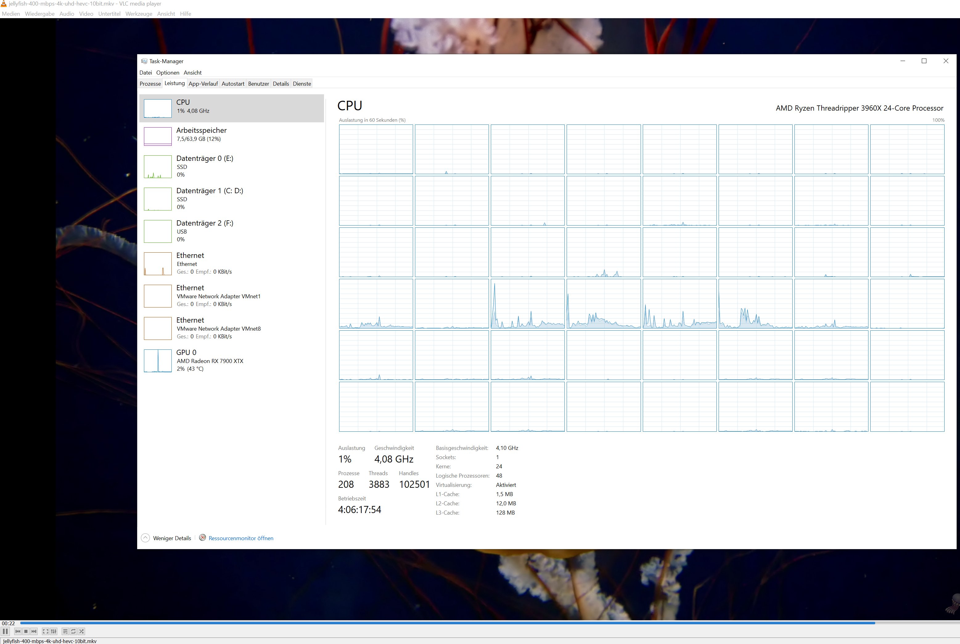

140MBPS und 400MBPS laufen smooth und weder die CPU bzw. eher die GPU bemerken das sonderlich - das gibts doch nicht.

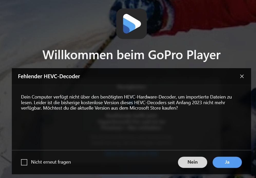

Die Software GoPro Player lässt zwar zu, dass man ohne Anmeldung ein File öffnet, meckert aber direkt über einen fehlenden Hardware (?) Codec bei HEVC und ob ich diesen kaufen möchte - Nein, möchte ich nicht! Und der Begtriff Hardware Codec ist total irreführend, mir wird ja kein Stück Hardware zugeschickt dann... Was ist denn das für eine Scheiße alles - warum wird einem das so kompliziert gemacht - also bisher bin ich total unzufrieden mit meiner Anschaffung, mag sein dass die GoPro für ihre Einsatzzwecke verünftige Qualität bietet, aber alles drumherum ist total umständlich und Files auf den PC zu kriegen und dort zu bearbeiten etc. auch, echt schlimm, dass man da auch noch zur Kasse gebeten wird, sorry, musste mich mal aufregen hier, den ganzen Tag verdaddelt und kein Ergebnis.

Wegen dem HEVC Codec kannst du das hier ausprobieren: https://apps.microsoft.com/detail/9n4wgh0z6vhq
Reaktionen: Martin32
