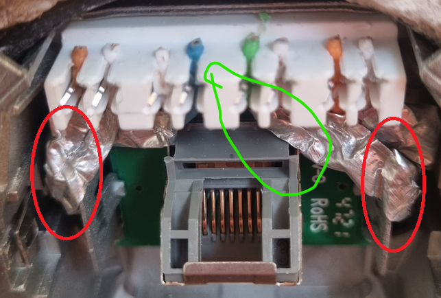

Kontrolliere die grüne Ader in der LSA Buchse. Ich könnte wetten, dass an einer Stelle die Isolierung gegen den Folienschirm gedrückt wird/wurde, dadurch die Ader verletzt ist und deshalb einen Kurzschluss zur Schirmung verursacht. #20 zeigt potentielle Verletzungsstellen. Auch direkt unter der Schneidklemme ist so eine Stelle:
Habe das Gestern ja nochmal alles Neu aufgelegt und darauf geachtet, dass da nichts mehr gequetscht wird. Habe mir die Adern angeschaut, alles i.O.
Das Problem ist gelöst und der Router ist jetzt endlich oben im Büro angeschlossen.
Vielen Dank an Alle für die Hilfe! Alleine hätte es nie geklappt :)
Vodafone Glasfaser
Schön, dass es läuft!
Und wenn du nun noch preisgibst wo der Kurzschluss war, können wir auch alle wieder ruhig schlafen ;-)
Bei der Steckerverkabelung hatte sich eins der "Härchen" hinter der Ader 2 verklemmt. Hab es entfernt und die Leitung ging.
