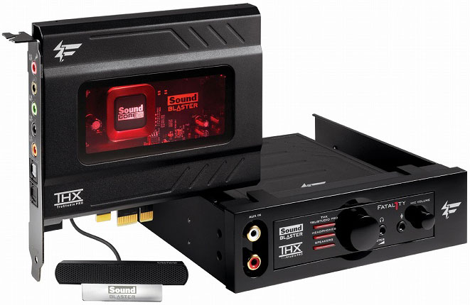

Hallo
Momentan nutze ich meine Recon 3D wie folgend.
Über die Karte direkt ist mein Teufel CEM PE angeschlossen und über das Creative 5 1/4 Zoll Panel ist mein Razr Blackshark Headset angeschlossen.
Eines vorweg, über die Lautsprecher ist der Sound in Ordnung.
Über das Headset habe ich seit beginn an ein leichtes Fiepen wenn gerad kein oder nur leiser Sound abgespielt wird.
Das Geräusch erinnert an das bekannte Spulenfiepen bei Grafikkarten.
Läuft Sound mit angemessener Lautstärke wird das Fiepen durch den Sound überlagert und ich nehm es eigentlich nicht wahr. In ruhigen Momenten ist es aber mehr als nervig.
Das Kuriose dabei ist das das Fiepen nicht gleich bleibt sondern, je nach Rechnerauslastung, sich ändert.
Allein wenn ich auf dem Desktop nur die Maus bewege nehme ich eine Änderung beim Fiepen war.
Wenn ich das Headset an andere Quellen (wie z.B. ans Handy oder MP3-Player) anschließe ist das Problem nicht da. Das Headset als Fehlerursache kann ich also ausschließen.
Meine Vermutung ist nun das das Kabel welches durch den Rechner geführt wird um das Frontpanel anzuschließen durch den Rechner selbst EMV-Störungen übertragen bekommt. Dieses wird genau zw. CPU und Graka duchgeführt.
Kennt jemand das Problem? Hat evtl. jemand ne Lösung für das Problem?
Kann man das irgendwie abschirmen?
Wird an Schlecht abgeschirmten Kabeln liegen (also Kabel von Soundkarte bis zum Frontpanel)
Vielleicht bringt es Besserung, wenn du die Kabel der Soundkarte versuchst getrennt von anderen Kabeln zu verlegen.
Kann - muss aber nicht.....
Sind die Störgeräusche immer noch da, wenn Du dein Headset direkt hinten an die Soundkarte anschließt?
Kenn das Problem. Beseitigt habe ich es nie, aber auf ein Minimum reduziert. Wie du dir bereits gedacht hast induziert hier der PC (vorallem die Graka) ein Störgeräusch. Abschirmen würde gehen, wenn du das ganze mit nem geerderten Eisennetz (Alu langt nicht) abschirmst. Ansonsten hilft nur das Kabel so zu legen, das die Störgeräusche minimal werden, also schnell und möglichst senkrecht von der Graka weg.
Also denk ihr das die Graka der Übertäter ist?
Wird nur schwierig das Kabel auf Grund der begrenzten Länge anders zu legen.
Ist halt auch dumm wenn die Soundkarte direkt über der Graka verbaut ist.

Ich nutze aber auch das Creative Frontpanel (wie auf dem Bild zu sehen). Da gibt es keine USB-Anschlüsse.
Und dort ist auch nichts weiter angeschlossen.
