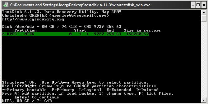

Hi,
seit gestern kann ich nicht mehr auf meine 2. Festplatte zugreifen. Unter Windows kommt die Meldung "D:\ is not accessible - The File or directory is corrupted and unreadable".
Das "Positive": Im Bios wird die Festplatte (richtig) erkannt und in der Datenträgerverwaltung von Windows wird auch die Partition mit richtiger Größe angezeigt und angeblich ist sie "Healthy (Active)".
Da dies hier https://www.computerbase.de/forum/threads/ntfs-externe-platte-filesystem-seems-damaged.391521/ ähnlich erscheint, habe ich ein paar Dinge daraus ausprobiert.

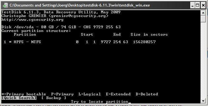

Die ersten 2 Screens: Analyse und Quick Search. Wenn ich danach auf "p" drücke für List files, kommt "Can't Open Filesystem. Filesystem seems damaged."

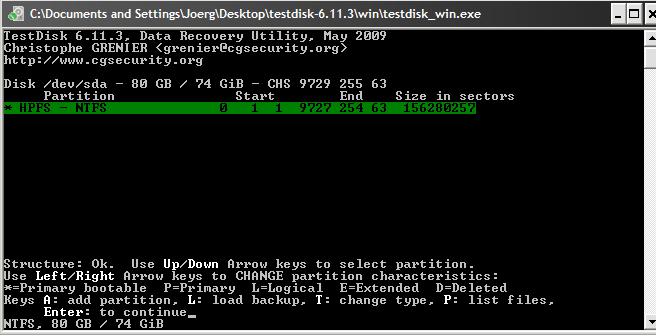

Der 3. ist das Resultat von "Deeper Search".
Danach bin ich auf Advanced und Boot.
Rebuild BS hat 20 Minuten gebraucht und als Ergebnis geliefert, dass der BS in Ordnung sei (und mit dem vorher kopierten übereinstimmt). Screen habe ich nicht gemacht, bei Bedarf kann ich das nachholen!
Write MBR Code und "Write partition structure to disc" bei Analyse habe ich auch shcon probiert. Mit nachfolgendem Neustart.
Irgendwelche Tipps?
Danke schonmal für die Hilfe & Gruß
