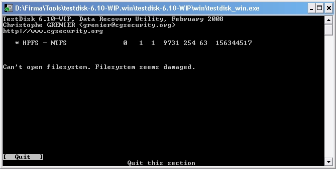

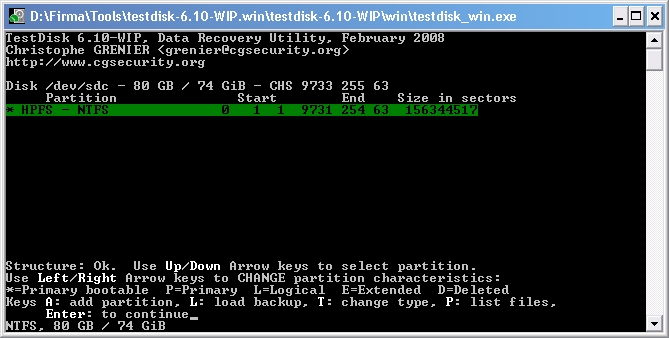

Hi Fiona,
die 80er Platte hat nur eine Partition. Hier die Screenshots, danke

Deine Partition in der Partitionstabelle hat einen Geometriefehler.
Testdisk ändert es zwar auf Standard, bringt dann aber einen Fehler im Dateisystem.
Experiment wäre möglich, die Partition manuell einzugeben, genauso wie in der Partitionstabelle und eine Diagnose zu machen ob die Daten angezeigt werden.
Diese Option kann wieder rückgängig gemacht werden, und du solltest keinerlei Änderuengen am Datenträger vornehmen.
Auch wenn die Daten dann vielleicht angezeigt werden, solltest du die kopieren, da die Partition nicht Standard ist.
Ansonsten wäre eine sichere Alternative Datenrettungssoftware.
Teile mal mit, ob du es machen möchtest, oder lieber gleich Infos zu Datenrettungssoftware?

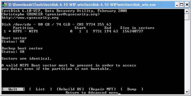

Hier die gewünschten Screens:
Testdisk sucht recht lange rum, ca. 60+ Minuten!
Leider wird das Filesystem nicht erkannt Screen 3
Was nun?

Testdisk zeigt bei dir im Menü Analyse und im Menü Advanced beide male ein beschädigtes Dateisystem an.
Daher ist deine Idee mit Datenrettungssoftware schon gut.

Die von mir erwähnte manuelle Eingabe hat sich erübrigt.
Grund ist, deine Partition ist mit dem Wert 194 bei Heads in der Partitionstabelle vorhanden.
Bei deinem Test im Menü Advanced hatte Testdisk diese automatisch mit dem Wert übernommen und hatte trotzdem einen Fehler im Dateisystem angezeigt.
Siehst du hier auf dem Screen;
https://www.computerbase.de/forum/attachments/samsung-rebuild-jpg.92977/
Ich gehe davon aus, das du versucht hattest Rebuild BS auszuführen und es lange gedauert hatte, da Testdisk keinen Pfad zum Dateisystem gefunden hatte.
Waren hier deine Infos;
Gehe mal bei diesem Screen auf Repair MFT und teile mal die Meldung wegen dein Dateisystem mit.
Bestätige aber nicht mit y um dort etwas zu reparieren.
Repair MFT ist nur in Verbindung mit chkdsk und sollte nicht auf einen Datenträger von dem du Daten retten möchtest so einfach eingesetzt werden.
Im Fall hilft es eher die Platte für Testzwecke zu klonen um damit zu experimentieren.
Ansonsten versuche mal mit Datenrettungssoftware soweit wie möglich den Start des scans nach vorn zu legen.
