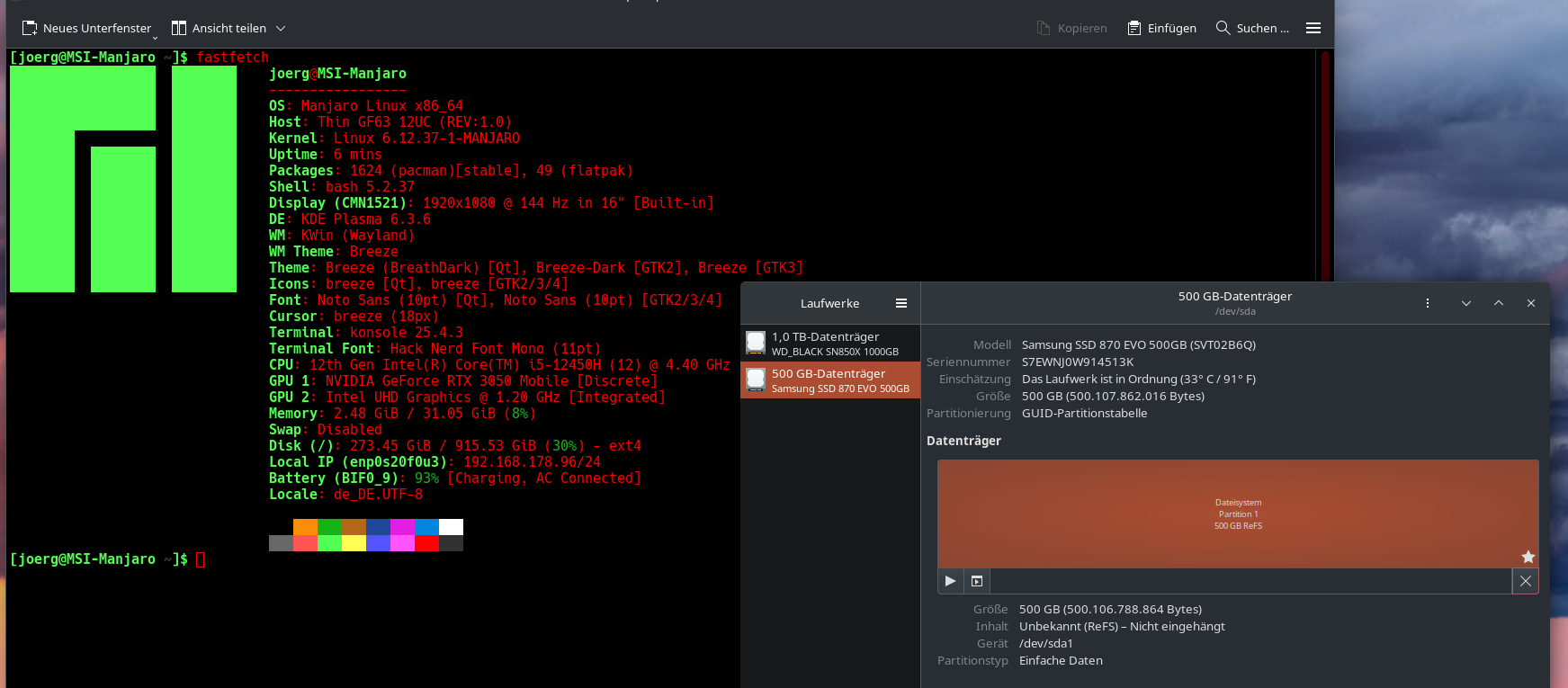

Nach längerer Pause hab ich mein MSI NB mit Manjaro angemacht, standen ein paar Updates an die problemlos durchgelaufen sind. Jetzt ist mir aufgefallen das meine zweite SSD nicht eingehängt ist, was die sonst beim Start automatisch macht.
Öffnen oder einhängen wird mit folgender Meldung quittiert:
Beim Zugriff auf „465,8 GiB Internes Laufwerk (sda1)“ ist ein Fehler aufgetreten, die Meldung lautet: Die angegebene Operation ist fehlgeschlagen: Error mounting /dev/sda1 at /run/media/joerg/disk: Filesystem type refs not configured in kernel.
Wie gehe ich damit um?
Linux kann ReFS nicht out of the box Lesen/Schreiben. Was hast du damals gemacht damit das funktioniert? Oder wurde der Datenträger neu formatiert und das Dateisystem ist erst jetzt ReFS?

Wenn ich das noch so genau wüsste. Das NB wurde mit W11 ausgeliefert und die zweite SSD hab ich recht zügig danach eingebaut, ReFS hab ich unter W11 zu probieren eingerichtet und da auch so genutzt. Irgendwann auf Manjaro umgestiegen und die SSD so belassen.
Dann werde ich die erst mal ausbauen und an einen W11 Rechner hängen, ich hab z. Z. nicht mal eine Ahnung was da drauf ist. Und anschließend in ein Linux taugliches Format bringen.
