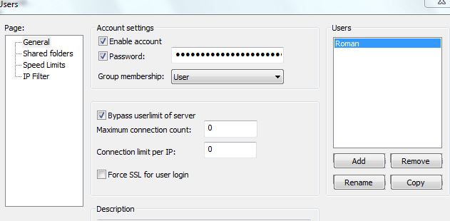

Hallo Zusammen ich habe ein kleines Problem und komme nicht weiter, bei Filezilla
Ich habe eine FTP server eingerichtet mit dem User Roman nun ist da auch ein Freigabe verzeichnis siehe Bild
Doch nach dem Login wird kein verzeichnis angezeigt, aber der login geht, wo ist da der hacken ?

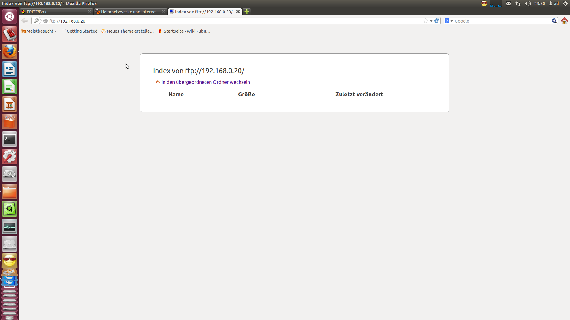

Alle freigeban sind gesetzt doch nach dem Login kommt das:Bildschirmfoto vom 2013-03-29 23:50:28.png
Besten dank für die Lösung meines Problems

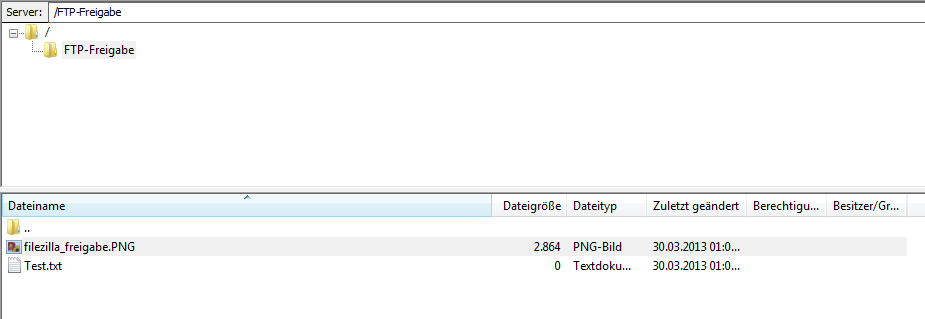

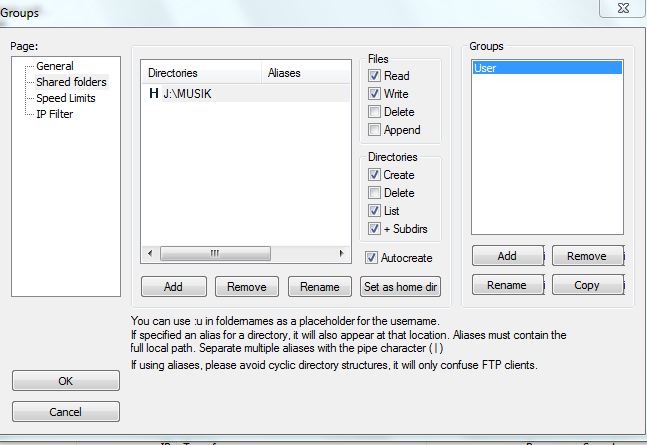

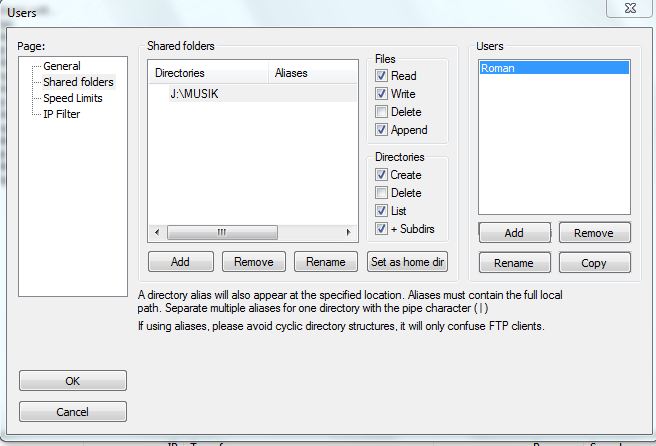

Hat das "System" Benutzer Konto Zugriff auf den Share?
Es fehlt einfach ein Home-Verzeichnis und der Freigabe-Alias.

Das mit dem Home-Verzeichnis bei den User-Einstellungen klingt einleuchtend, hatte ich ganz übersehend. Der Alias ist allerdings nicht unbedingt nötig.
Mal testen ob du vom Server-PC auf ftp://localhost zugreifen kannst.
Hm ich glaube ich weis wo ran ich gescheitert bin Das FTP Verzeichnis Liegt auf einem Linux Server und aus irgedn einem grund komme ich da nicht drauf?
Via PC geht es doch mit dem FTP server Listet er es mir nicht warum auch immer..
Auf einer Lokalen festplatte geht es..
Auch von einem anderen Netzwerklaufwerk geht es nicht?!?
Geht das gar nicht?
