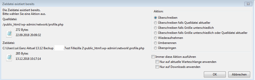

Ich mach immer wieder Wöchentlich Backups von meinem Wordpress, dies mach ich mit meinem FTP Tool: Filezilla.
Gesichert wird der Ordner: Public_html, darin sind alle Dateien vorhanden von Wordpress,Themes,Plugins etc.
Nun zum Problem:
Jedesmal wenn ich die Public_html Ordner sichere lokal auf meinem PC kommt bei diversen Dateien, immer unterschiedlich, die Meldung
"Die Zieldatei existiert bereits" Die Quelldatei Name ist identisch nur das Datum und die grösse sind anders.
Aber wie bitte kann das möglich sein, wenn ich die Public_html Ordner vom Server auf meinem leeren Ordner lokal sichere.
Umgekehrt genau das gleiche, wenn ich beim Server die Public_html Ordner lösche und lokal die Daten wieder übertrage auf dem Server.
Die Seite funktionierte dann auch nicht mehr, obwohl an dem Datum wo ich das Backup erstellt habe einwandfrei gelaufen ist.
Weiss jemand was ich da falsch mache ?
Vielen Herzlichen Dank.
Gruss

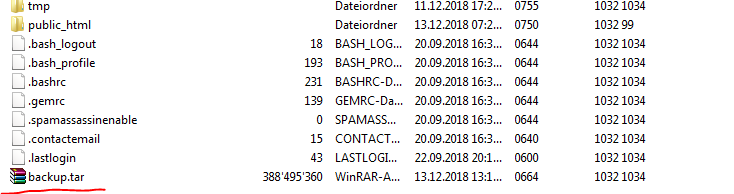

Noch kurz zum Befehl: ist das so richtig:
Hauptverzeichnis (Hier sollte das Archiv erstellt werden: /home/nightch/
Die Daten bzw der Ordner wo Archiviert werden: /home/nightch/public_html
Ganzer Befehl:
tar cfv /home/nightch/backup.tar /home/nightch/public_html
Reaktionen: Sparta8

So Edit:
Mit dem Befehl hat es geklappt:
