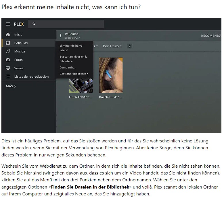

So ich habe die Schritte befolgt, die du beschrieben hast, allerdings weiß ich nicht wie die Plex App vom FireTV Stick auf die Mediathek, die ich bei Plex am PC angegeben habe, zugreifen kann bzw. werden die Filme am TV von meiner Mediathek nicht angezeigt
Hab dazu folgendes gefunden, nur werden mir die beschriebenen Optionen im Menü nicht angezeigt.
Darüber musst du dir im Prinzip keine Gedanken machen. Wenn du dich im gleichen Netz befindest (wovon ich bei dir zu Hause ausgehe) wird direkt gestreamt, ansonsten übers Internet. Für letzteres musst du eventuell noch Ports am Router freigeben…
Du hast beim Plexserver deine Mediathek eingerichtet und Freigaben erstellt und dich dann in der Plex App mit dem gleichen User den du auf Plex.tv erstellt hast - und mit dem du den Server eingerichtet hast - eingeloggt? Schau mal unter https://app.plex.tv/desktop/#!/settings/account …
Dann solltest du deine freigegebene Mediathek auch in der App finden. In der Seitenleiste ganz nach unten scrollen…da kannst du dann Shortcuts zu deinen Freigaben anpinnen.
Edit: nix für ungut … aber bei deinem Screenshot muss ich passen. Mit Spanisch hab ich nix am Hut. Plex scannt deine Medien eigentlich automatisch ein…wenn es darum geht.

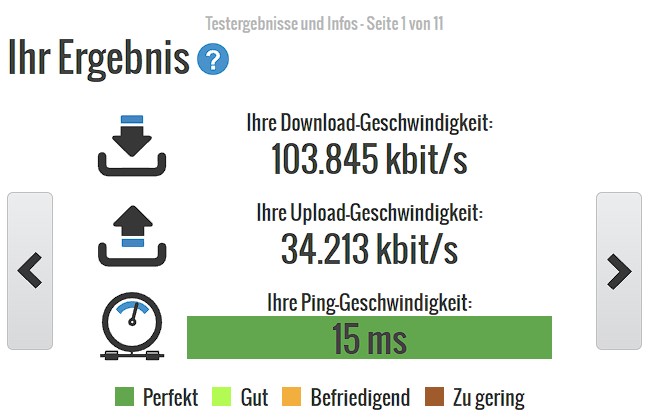

Hab mal nen Speedtest gemacht. Also eigentlich müsste ich damit doch keinen Qualitätsverlust haben oder!?
Deswegen wunder mich das gerade, weil das Bild schon deutlich schlechter als am PC ist
Wenn du einen Film abspielst kannst du beim Plex Server im Dashboard schauen ob der gerade transcodiert werden muss oder nicht.
Ich vermute mal dass es ein Problem mit dem in-house Streaming gibt. Eventuell anderes Subnet? Oder ne fiese Firewall?
Dein Internet Speed spielt beim in-house Streaming natürlich KEINE Rolle.
