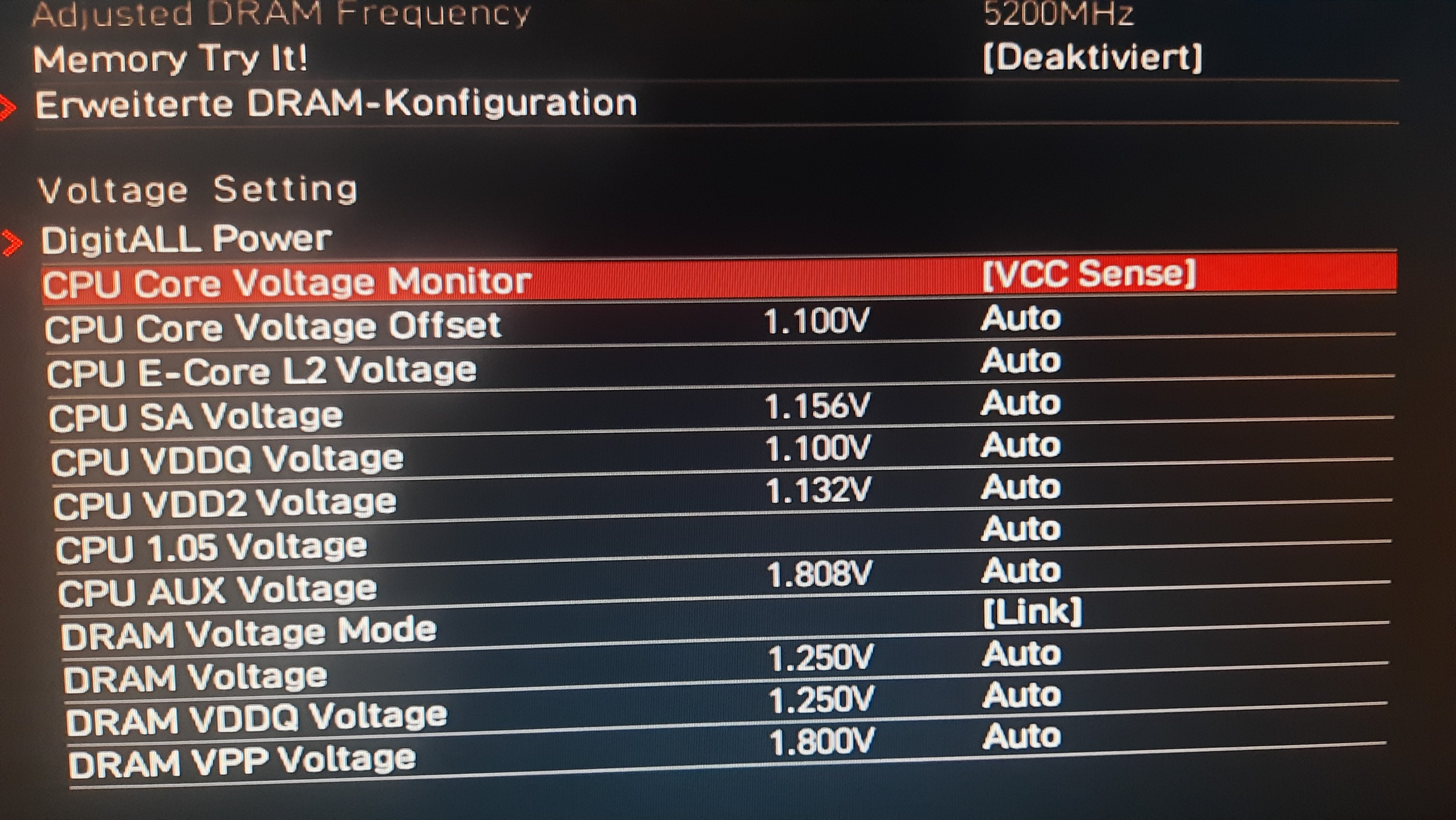

Möchtest du mal testweise die E-Cores der CPU per UEFI komplett deaktivieren und schauen, ob das Problem dann immer noch auftritt? Ich habe da einfach automatisch (weil's unter Windows 10 zu teils deutlichen Problemen kam) automatisch den Scheduler bzw. die Big.Little-Architektur im Verdacht.

Ok aber wie deaktiviere ich die E Cores? Hätte ich doch lieber einen Amd genommen. Da wäre das nicht passiert oder? Was muss ich in Windows einstellen?

Ok ich bin noch auf Arbeit und werde es später ausprobieren. Danke für die Tipps. Wie kann ich die E Cores deaktivieren zum testen?

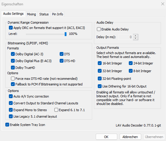

Hallo. Hab die E Cores deaktiviert im BIOS und verwende die aktuelle Windows 11 Version. Leider gibt es immer noch ruckler und sogar kurze Tonaussetzer. Ich bin am verzweifeln. Beim alten PC ging alles reibungslos. Auf meinem alten LCD Monitor geht es übrigens. Grafikkarte ist per hdmi Kabel am AV Receiver verbunden und von dort zum Lg Tv. Woran könnte es liegen?
<Wie ist denn die AUslastung der Grafikkarte wenn du Filme schaust? was passiert wenn die testweise mal in onboard Intel GPU nimmst?

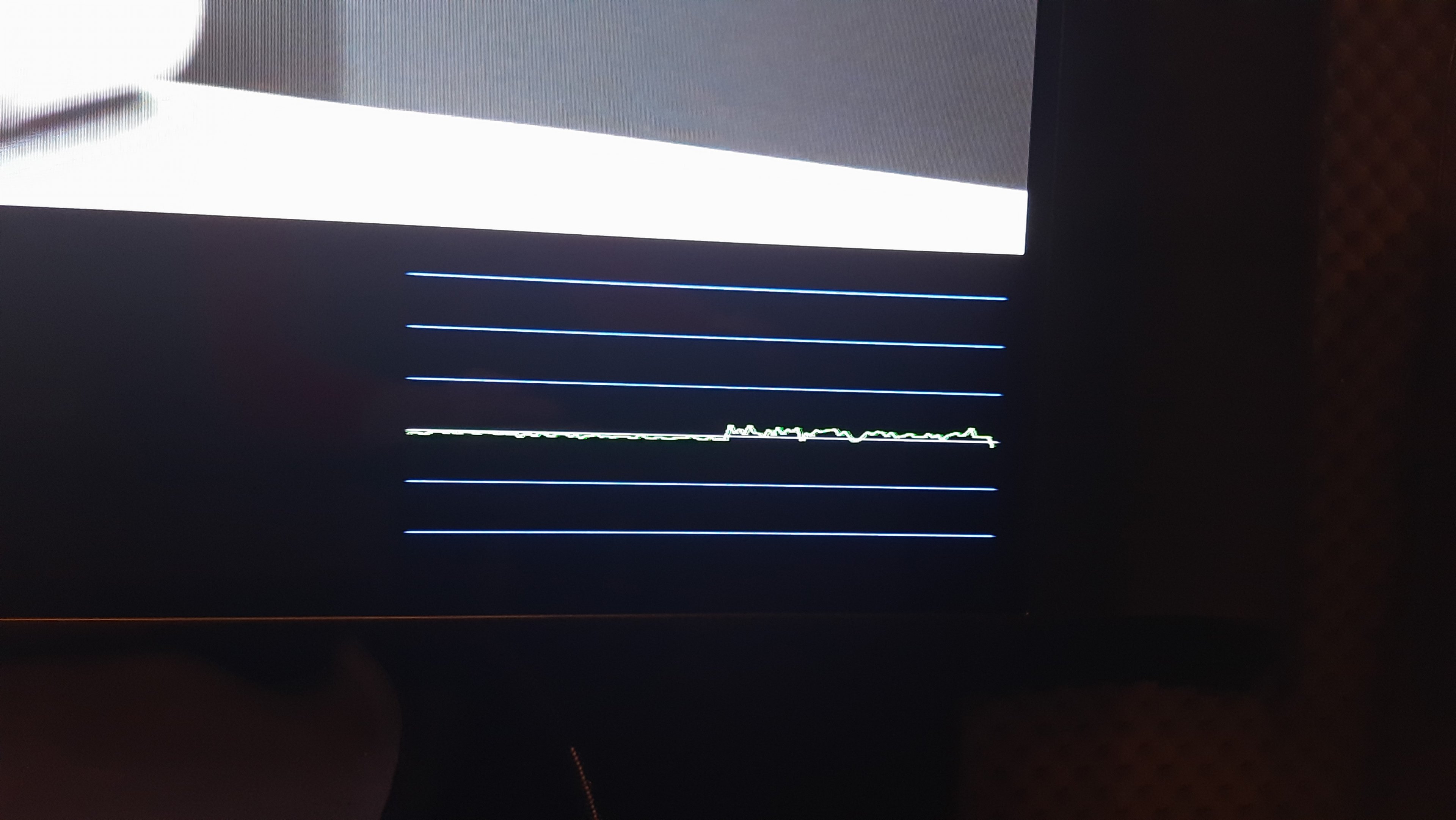

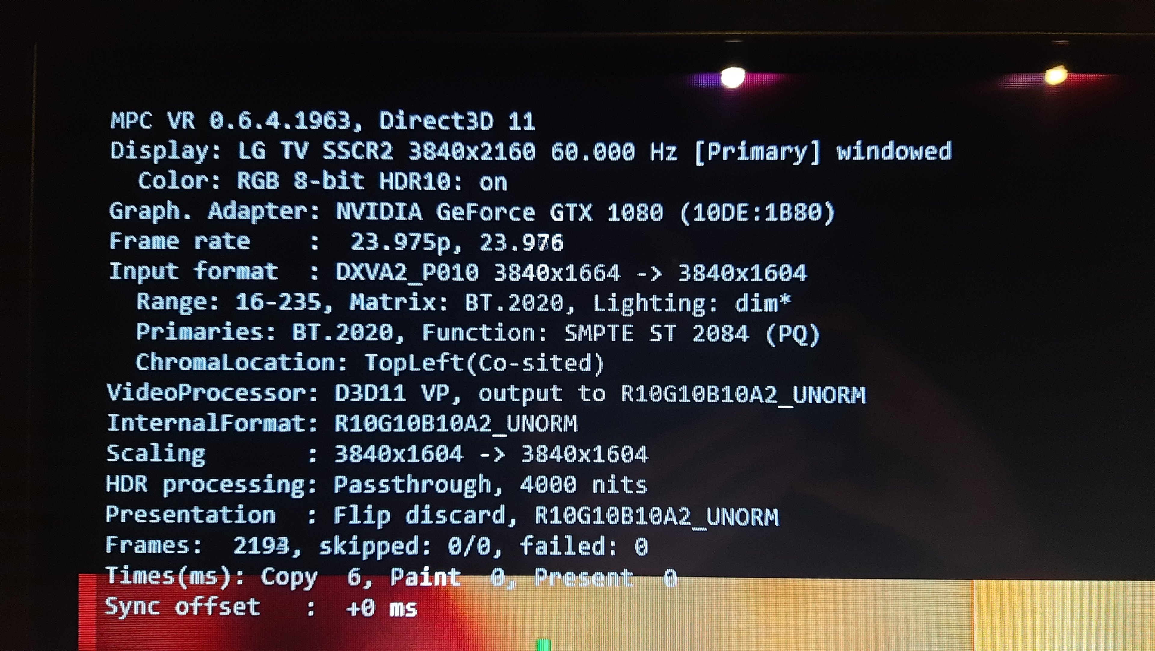

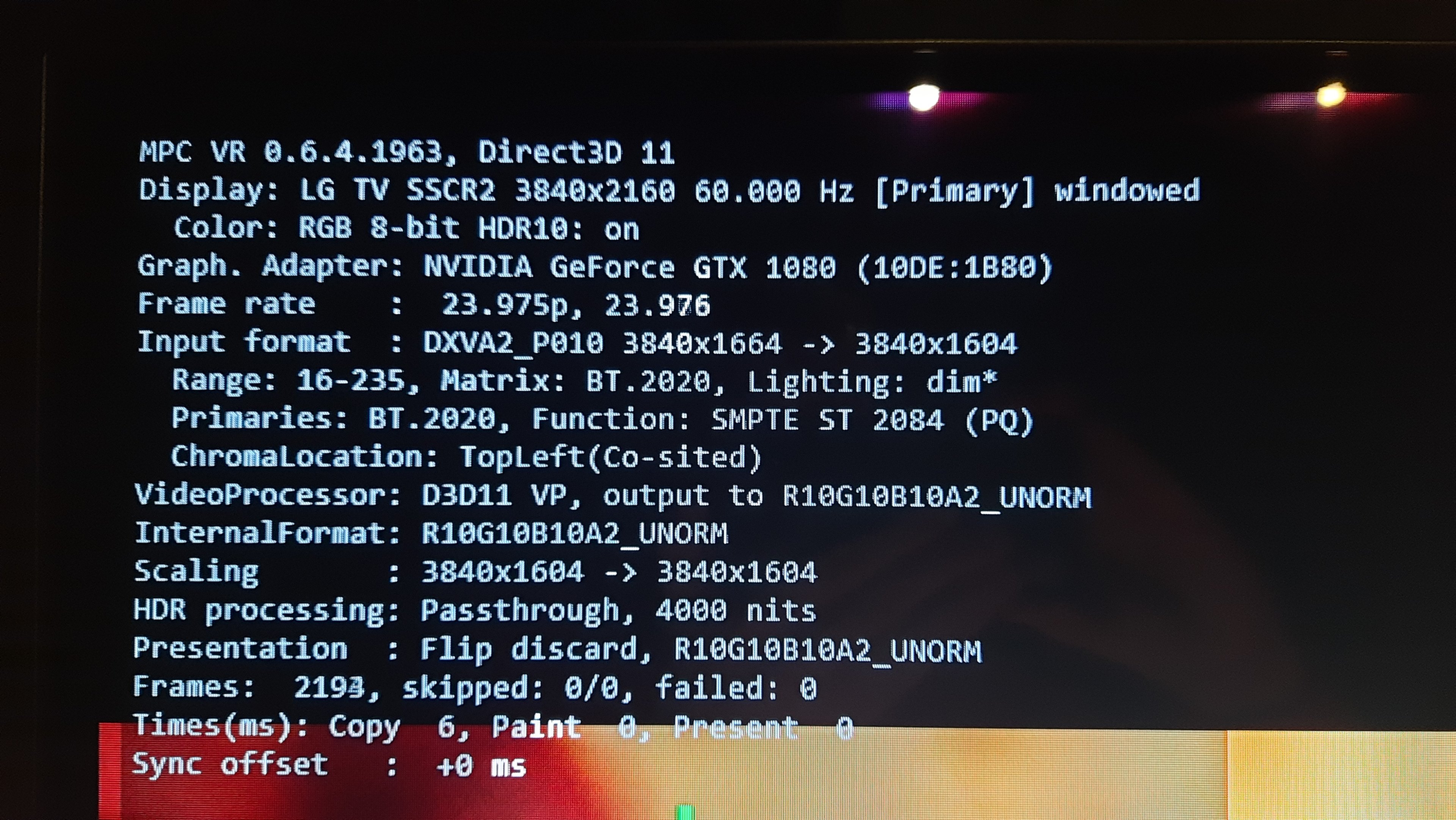

Die Intel GPU hab ich auch schon getestet. Dasselbe Problem. Die Auslastung ist sehr gering. 18 Prozent in etwa GPU. Wie kann ich beim MPC die Framesanzeigen lassen? Mit STRG + J habe ich mir die Statusinformationen anzeigen lassen. Da ist aufgefallen das beim der grünen Linie ein kleiner Sprung geschieht aller 60 Sekunden und dann kommt es zu den Tonaussetzern. Was kann ich tun? Habe mal auf eine andere Partition Windows 10 installiert und von da aus Filme getestet. Es besteht dasselbe Problem.

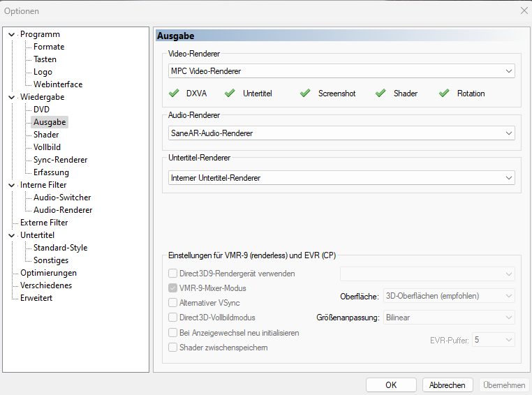

Nein der hat kein hdr. Der ist 15 Jahre alt. Welchen Audio Renderer soll ich nehmen?
Und wie wäre es damit, mal dies auszuprobieren:
Bob.Dig schrieb:
ein aktuelles MPC-HC (z.B. aus dem klite Codec Pack) installiert einen eigenen Renderer names MPC Video Renderer.
Wenn deine GPU bei 18% hängt bei 4K (nehme ich mal an) und HDR, dann hast du madVR eh ziemlich konservativ konfiguriert. Somit macht es eigentlich kaum Sinn, diesen zu verwenden.
Ganz egal (z.B. den von LAV). Probier einfach mal, ob mit einem anderen die Tonaussetzer aufhören.

Du solltest mal probieren, die HDR-Einstellungen in madVR zu verändern. Du hast ja bisher nur Screenshots von den MPC-Einstellungen gepostet. Aber den madVR konfiguriert man ja dort nicht direkt.
Wenn das auch nichts bringt, würde ich es, wie gesagt, mal mit dem anderen Video-Renderer probieren. Den Audio-Renderer allein zu wechseln, wird nichts an den Bildproblemen ändern.
